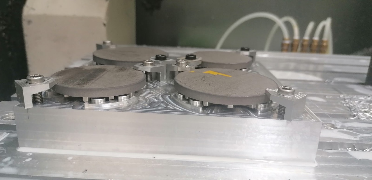

По работам сейчас накидаю последних фото:
Оправка под титан и деталь на промежуточном этапе
gU7G7zxsxsU.jpg (3593 просмотра) <a class='original' href='./download/file.php?id=197469&sid=bfe859dd2234a87a3457db64661f3b5f&mode=view' target=_blank>Загрузить оригинал (382.13 КБ)</a>
Готовый продукт - клиент был уведомлен что моё оборудование слабо говоря не подходит для работы и будет много брака. Это пробная партия. 2 запоротых - одна в идеале.

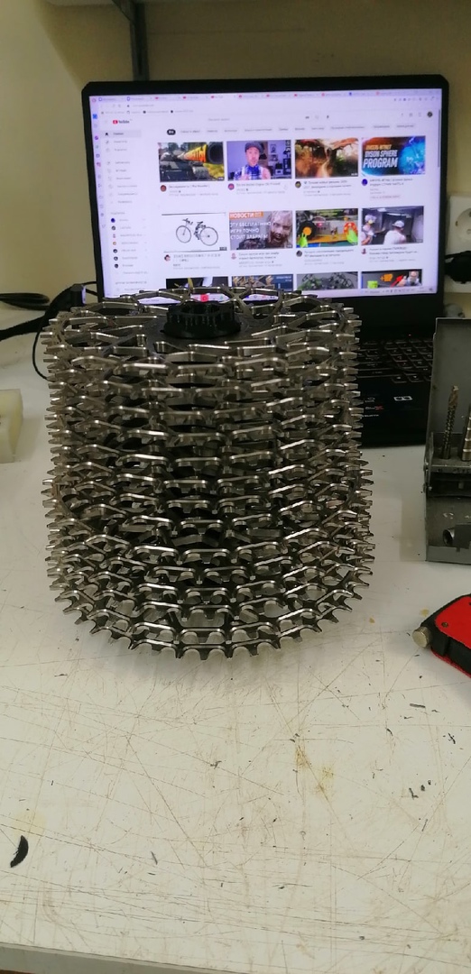

Привет, всем.
Похвастаюсь изделиями.
По своим ощущениям - не хватает ему для нормальной работы с титаном. Направляющие дешманские дают о себе знать. Фрезы 6 и 8мм живут 1-2 дня не более.
А 3мм для мелких выпилов и расфрезеровки отверстий (которых в малых роликах было очень много). Отработала всю партию от начала до конца.
Краткое видео с объяснением технологий обработки.
https://youtu.be/wZfurhkaYWk
Фото: :beer_blow:

yellosax
Сообщения: 359
Зарегистрирован: 04 фев 2019, 02:46
Репутация: 14
Re: Экспресс постройка с нуля, полимербетонный 400х600х160
Сообщение yellosax »
Я не пойму зачем резать пруток 200мм на блины. если проще с пластины ??? Это что за мазахизм )))
Kachik
Сообщения: 1413
Репутация: 308
Сообщение Kachik »
С плиты отходов сколько будет... по четыре уголка с каждой детали...
Сообщения: 4510
Kachik писал(а): С плиты отходов сколько будет
а блинчик 200мм стало быть дешевле пилить?)))
но тут еще вопрос в остаточных деформациях у плиты. тонкие листы может и скрутить в тарелочку при фрезеровке. а с куском от блинчика по идее такого не происходит
knifemaker
Сообщения: 173
Зарегистрирован: 27 сен 2019, 22:10
Репутация: 7
Настоящее имя: алексей юрьевич
Сообщение knifemaker »
титан ведет и крутит в любом случае.
основные методы борьбы с этим - нормализующий отжиг и фрезеровка, равномерно снимающая материал с обеих сторон заготовки.

BOdrOFF
Сообщения: 363
Репутация: 199
Сообщение BOdrOFF »
Так, пока пруток не пилим - режем гидроабразивом из плиты.
Уголки минимизируем благодаря роликами - пихаем куда попало. С листа чуть больше чем метр на метр 20 больших и 30 маленьких заготовок.
Да, малые не проблема напилить на ленточке, а вот большие. Из-за материала и диаметра 204 (такой специфический) порубить пруток можно только на нормальном - дорогом ленточнопильном станке, который соответственно рубить будет заготовку пару часов. От туда и цена больше 12000р за один раз принести большой пруток, положить, отпилить, и убрать его. + материал на рез угодит огого. И так заготовки 1450гр а звезды 140гр. А тут ещё и 4мм на пропил 11 на заготовку.
В общем ищем пути пока и оптимиизируем. Когда кончится у нашего поставщика ВТ6... хрен его знает что будем делать.
Ибо сраный китай стоит дороже, и гарантий нет что там примесей в составе лишних нет (которые тебе фрезу скушают за час)
Или мне кто даст информацию - можно ли на не большой ленточнопильном за 200к примерно с барахолки пилить стабильно титан - пару заготовок в день хотя бы.

BOdrOFF
Сообщения: 363
Репутация: 199
Сообщение BOdrOFF »
MGG писал(а): 27 окт 2021, 09:41 Пилить можно, главное чтобы станок был жёсткий и отбюстирован, полотна надо подобрать. Я на своём пилил пилос arg 220 вроде, ещё и севшим полотном. Круг 150 в таких условиях пилился минут 10. Но я думаю хотя бы на миллиметр не на двух коллонных уволить будет.
И ты скажи, ты каким образом карманы выбирал? Послойно?
Ps трогал джет того же уровня типо, пошатал колонну, больше к его рассмотрению не возвращался
Не понял от куда в джете колонна. Как я понимаю это тот тип пил, где 2 колонны по которым движется основная режущая каретка с роликами и полотном. Они типа новые от ляма вроде как стоят.
Карманы сразу на всю. По периметру они закрытые - центральные сквозные.
Послойно - очень долго. Пробовал и Д6 и Д4 послойно и обработка одной звезды занимает 2 смены.
Уводить будет одинаково?
Или каждая деталь разная, даже если между резами ничего не менять и просто двигать пруток?
Хотя бы в 0.5 можно попасть? Если скорость снизить? Мне более 2х в день не надо.
MGG
Сообщения: 3673
Репутация: 1010
Сообщение MGG »
BOdrOFF писал(а): Карманы сразу на всю. По периметру они закрытые - центральные сквозные.
засверилваться предварительно не пробовал?
Не колона, маятник имел ввиду
dtw.moscow@gmail.com
Сообщения: 34042
BOdrOFF писал(а): Пробовал и Д6 и Д4 послойно и обработка одной звезды занимает 2 смены.
Кака толщина звездочки?
BOdrOFF писал(а): Уводить будет одинаково?
Есть подозрение что на эрозии может получится дешевше, и ширина реза 0,2мм. Эрозия около 1млн руб стоит ;) Она умеет и звездочки резать и заготовки "пилить" ;)
