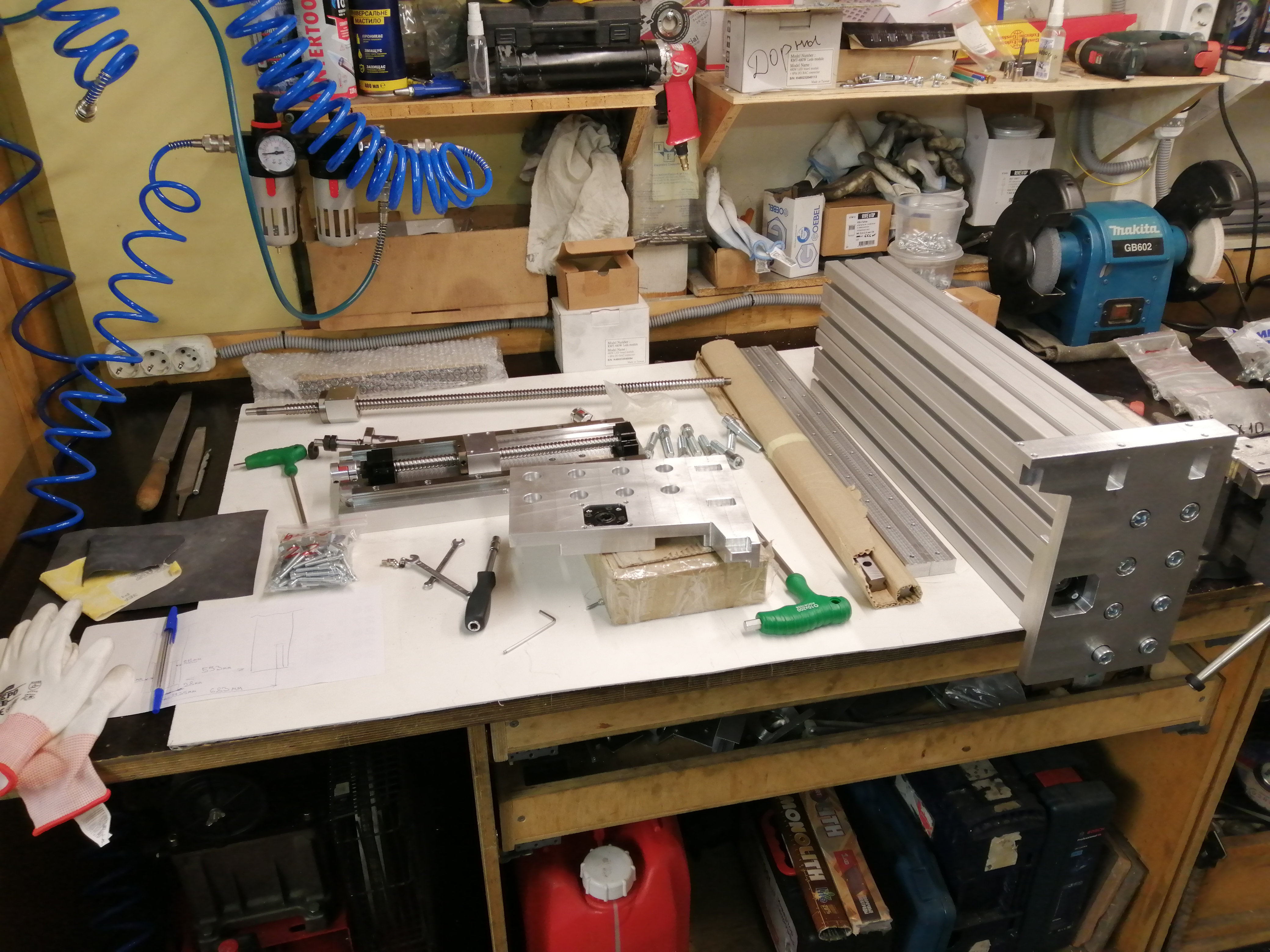

Не получалось отписываться, а станок потихоньку собирался.
Нарезана резьба М12 в профиле, 32 отверстия:
IMG_20211105_171253.jpg (3135 просмотров) <a class='original' href='./download/file.php?id=200503&mode=view' target=_blank>Загрузить оригинал (2.4 МБ)</a>
Не обошлось без казусов, на первом же отверстии был сломан спиральный метчик, и пришлось дальше нарезать вручную... с выковыриванием метчика 2 часа, в общем потратил 9 часов времени:
IMG_20211102_192117.jpg (3135 просмотров) <a class='original' href='./download/file.php?id=200501&mode=view' target=_blank>Загрузить оригинал (3.2 МБ)</a>
IMG_20211102_191603.jpg (3135 просмотров) <a class='original' href='./download/file.php?id=200500&mode=view' target=_blank>Загрузить оригинал (2.19 МБ)</a>
Для нарезания резьбы были использованы метчики из комплекта volkel:
IMG_20211104_152756.jpg (3135 просмотров) <a class='original' href='./download/file.php?id=200502&mode=view' target=_blank>Загрузить оригинал (4.27 МБ)</a>
А дальше начал играться в "шабровшика", в связи с тем что станина варилась на коленке, вышла кривовата, в то же время данная проблема была предусмотрена на этапе проектирования, для этого в конструкцию были заложены алюминиевые проставки. Также пришлось приобрести поверочную линейку ШД-1000 2кл точности, немного побитую с одной стороны и без коробки, зато цена 2000 грн (74$), как оказалось точнее инструмента на производстве не нашёл.
IMG_20211207_165609.jpg (3135 просмотров) <a class='original' href='./download/file.php?id=200504&mode=view' target=_blank>Загрузить оригинал (3.23 МБ)</a>
IMG_20211207_165616.jpg (3135 просмотров) <a class='original' href='./download/file.php?id=200505&mode=view' target=_blank>Загрузить оригинал (2.35 МБ)</a>
IMG_20211207_170129.jpg (3135 просмотров) <a class='original' href='./download/file.php?id=200506&mode=view' target=_blank>Загрузить оригинал (2.93 МБ)</a>
IMG_20211207_170138.jpg (3135 просмотров) <a class='original' href='./download/file.php?id=200507&mode=view' target=_blank>Загрузить оригинал (2.83 МБ)</a>
"Набор шабровшика", болгарка осталась за кадром, пара переточеных напильников, одно сверло по кафелю, и разной зернистости наждачная бумага:
IMG_20211213_171754.jpg (3135 просмотров) <a class='original' href='./download/file.php?id=200515&mode=view' target=_blank>Загрузить оригинал (2.51 МБ)</a>
Попутно заказал недостающие метизы, на данный момент крепеж обошелся порядка 2000грн:
IMG_20211215_190926.jpg (3135 просмотров) <a class='original' href='./download/file.php?id=200516&mode=view' target=_blank>Загрузить оригинал (3.1 МБ)</a>
Этапы сборки:
IMG_20211212_144325.jpg (3135 просмотров) <a class='original' href='./download/file.php?id=200512&mode=view' target=_blank>Загрузить оригинал (1.81 МБ)</a>
IMG_20211212_144314.jpg (3135 просмотров) <a class='original' href='./download/file.php?id=200511&mode=view' target=_blank>Загрузить оригинал (2.73 МБ)</a>
IMG_20211212_162607.jpg (3135 просмотров) <a class='original' href='./download/file.php?id=200514&mode=view' target=_blank>Загрузить оригинал (2.59 МБ)</a>
IMG_20211217_192041.jpg (3135 просмотров) <a class='original' href='./download/file.php?id=200517&mode=view' target=_blank>Загрузить оригинал (3.12 МБ)</a>
И финальный штрих, проверка ровности площадок под портал, меня результат пока удовлетворяет:
IMG_20211217_200607.jpg (3135 просмотров) <a class='original' href='./download/file.php?id=200518&mode=view' target=_blank>Загрузить оригинал (2.8 МБ)</a>
Итоговая рубрика "Сколько потрачено времени?":
Нарезание резьбы - 9 часов;
Шабрение - хватило на 6 часов;
Сборка - пока затрачено 5 часов.

Что показали замеры профиля "банан"? пропеллер? или "и так сойдёт"?
Как он вообще "по ощущениям". Мне просто принципиально не нравится четыре тонких перемычки, соединяющих четыре жёстких профиля, но я такой в руках не держал.
А вот на заднем плане профиль похожий на Кания с четырьмя круглыми отверстиями просто огонь!
AtlamaS писал(а): Шабрение
Побуду троллем: до какой величины?

Alex_kh писал(а): 19 дек 2021, 21:57 Что показали замеры профиля "банан"? пропеллер? или "и так сойдёт"?
Именно так сначала банан, потом пропеллер и закончилось тем что и так сойдет :D ,
нет ровной поверхности от которой можно провести точные измерения, в общем профиль "крывой", провел "измерения" нескольких граней профиля поверочной линейкой, щуп более 0.1 нигде не пролазил, у меня самый большой фрагмент около 930мм
По ощущениям для подобного класса станков огонь, особенно если есть поверочная поверхность для проверки и выявления самых проблемных мест.
На заднем плане станок с Германии, от CNC-Step
"Шабрение" если оперировать точными величинами было произведено черновое (до 4х пятен на дюйм) :hehehe:
А если по-простому, постарался выровнять поверхность после болгарки, и в принципе что-то получилось так как перепад по горизонту на одной проставке величиной 50х80мм доходил до 2х мм

Продолжаю черновую сборку станка:
IMG_20211224_124851.jpg (2895 просмотров) <a class='original' href='./download/file.php?id=200921&mode=view' target=_blank>Загрузить оригинал (2.98 МБ)</a>
А вот и подоспели муки творчества...
Нижняя рельса не влазит менее чем на 1мм, приходиться подрезать, кстати это не первая рельса которую приходиться подрезать по мере сборки, хотя можно было вначале проверить длины:
IMG_20211224_161036.jpg (2895 просмотров) <a class='original' href='./download/file.php?id=200923&mode=view' target=_blank>Загрузить оригинал (2.17 МБ)</a>
Установка рельс портала, на данный момент рельсы не выставлялись в уровень, производиться "черновая сборка":
IMG_20211224_160528.jpg (2895 просмотров) <a class='original' href='./download/file.php?id=200922&mode=view' target=_blank>Загрузить оригинал (2.99 МБ)</a>
Собранная и установленная переходная пластина:
IMG_20211224_184951.jpg (2895 просмотров) <a class='original' href='./download/file.php?id=200924&mode=view' target=_blank>Загрузить оригинал (2.33 МБ)</a>
Установлена пластина с креплениями шпинделя:
IMG_20211224_193147.jpg (2895 просмотров) <a class='original' href='./download/file.php?id=200925&mode=view' target=_blank>Загрузить оригинал (2.33 МБ)</a>
Разжатие хомутов шпинделя, видно как хомут в центре отходит от пластины:
IMG_20211224_193204.jpg (2895 просмотров) <a class='original' href='./download/file.php?id=200927&mode=view' target=_blank>Загрузить оригинал (2.44 МБ)</a>
Установлен шпиндель и боковые усилители:
IMG_20211224_194751.jpg (2895 просмотров) <a class='original' href='./download/file.php?id=200928&mode=view' target=_blank>Загрузить оригинал (2.81 МБ)</a>
В ходе сборки выявлен "косяк" моделирования, отверстие под муфту в пластине крепления двигателя Z не предусматривало что будут винты фиксации, пришлось подпилить их:
IMG_20211224_200503.jpg (2895 просмотров) <a class='original' href='./download/file.php?id=200929&mode=view' target=_blank>Загрузить оригинал (2.13 МБ)</a>
И итог сборки:
IMG_20211228_133409.jpg (2895 просмотров) <a class='original' href='./download/file.php?id=200931&mode=view' target=_blank>Загрузить оригинал (2.37 МБ)</a>
А теперь "вопрос к знатокам"?
После сборки "головы", был обнаружен один неприятный момент, который на этапе проектирования думал меня не коснется.
Голова опускается под своим весом - 12.3кг , окончательный вес будет до 15 кг (кожух, система смазки, система охлаждения).
Сейчас я вижу такое решение установка последовательно 2х обратных (барных) газлифтов по причине хода около 90мм, а у меня +/-160мм, только не понимаю с какими характеристиками "N"-ньютонов необходимо подобрать для компенсации веса головы.
У меня:
