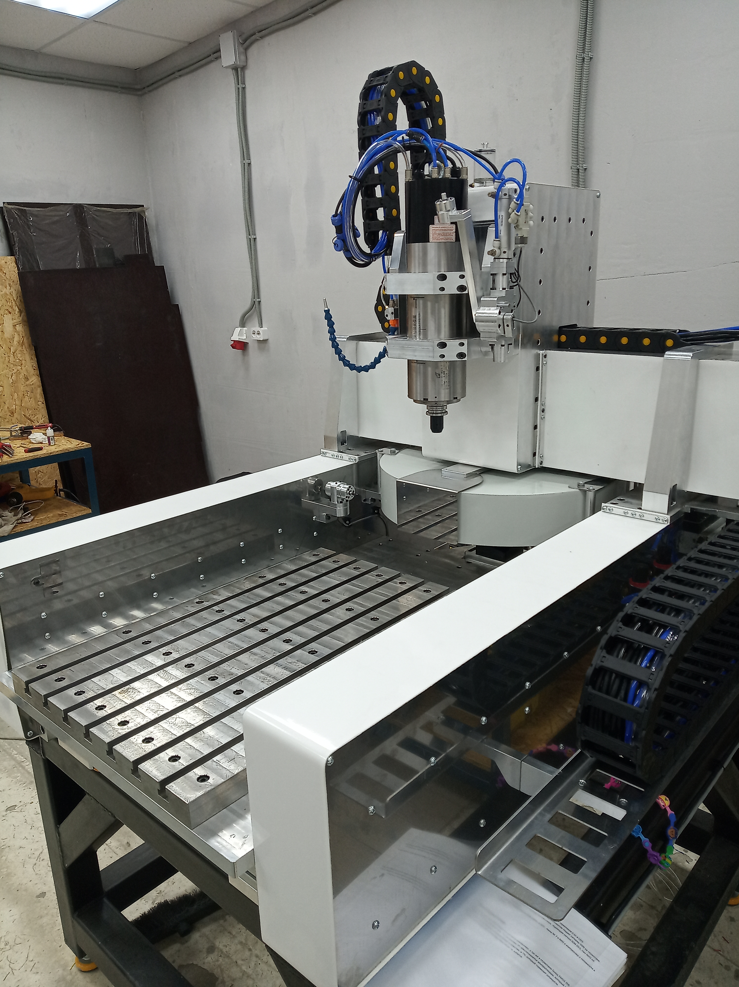

На hsd тоже есть поддув в подши
Включаю при рабочем шпинделе , что бы немногу дуло, а если долго кручу больше 14тыр то добавляю давления
Подш и конус меньше греются с наддувом , но у меня воздушник , на жиже наверное и без наддува не будет греться
inFamous
Сообщения: 801
Репутация: 278
Re: Портальник 700*500 с АТС
Сообщение inFamous »
hmnijp писал(а): 27 сен 2021, 14:50
inFamous писал(а): про пневмоподпорку впервые слышу
на половине китайских шпинделей, даже без смены, воздух дуется в передний лабиринт
но вообще это спорная тема, тк воздух сушить надо и другие траблы могут быть, если делать не правильно...
кмк на водянке он там и даром не нужен.

inFamous писал(а): кмк на водянке он там и даром не нужен
Ну как сказать - это не для охлаждения же. Если шпиндель работает с сож - то нужен. иначе у всех китайцев её внутрь сосать начинает через лабиринт, и там всё гниёт.

То есть у тебя на задней части портала стоит радиатор, через который кулеры сосут воздух - это значит нормально, ничего не забивается и говнищем не засираецца?)
У тут типа трубки некрасиво!
Макс, не смеши)
На моем станке так же некоторые компоненты, в том числе и пневмораспределители с трубками, кабелями, линейкой стоят тут же на боковине, никаких проблем нет, не надо выдумывать.
Да, стружка туда долетает, но не в таком большом количестве, и от того, что она там лежит - не меняется ничегошеньки, и ни одной проблемы от этого не появляется.
На вкус и цвет все фломастеры вообще разные, я не считаю, что пневматика в этом месте - лютый зашквар.
И городить какие-то доп.щиты пневматические, либо пытаться распихать все это добро куда-то под защиту, где это не входит и вообще будет не к месту, я не хочу.
Сомневающимся, что в шпинделе есть отдельный разъем для пневмоуплотнения подшей, могу только порекомендовать поискать об этом инфу у хан-ки, ну или если лень, то поверить мне на слово))
Сообщения: 13713
в плане засираемости не страшно. но вид портит сильно. согни хотябы коробушку из тонкой нержи и прикрой. у меня с зади портала тоже по сути на улице но в коробочке которая все сопли трубок прикрывает.

дело движется понемногу.
С механикой почти закончено, осталась юстировка по сути.
Станочек шаволится, мигает, крутится и т.д....)
Несколько последних дней разбирался с настройкой автосмены, большое спасибо Фрезерюге, за то, что поделился своими наработками по этой теме на муцнц, а так же Сергею (разработчику), что помог подправить некоторые моменты.

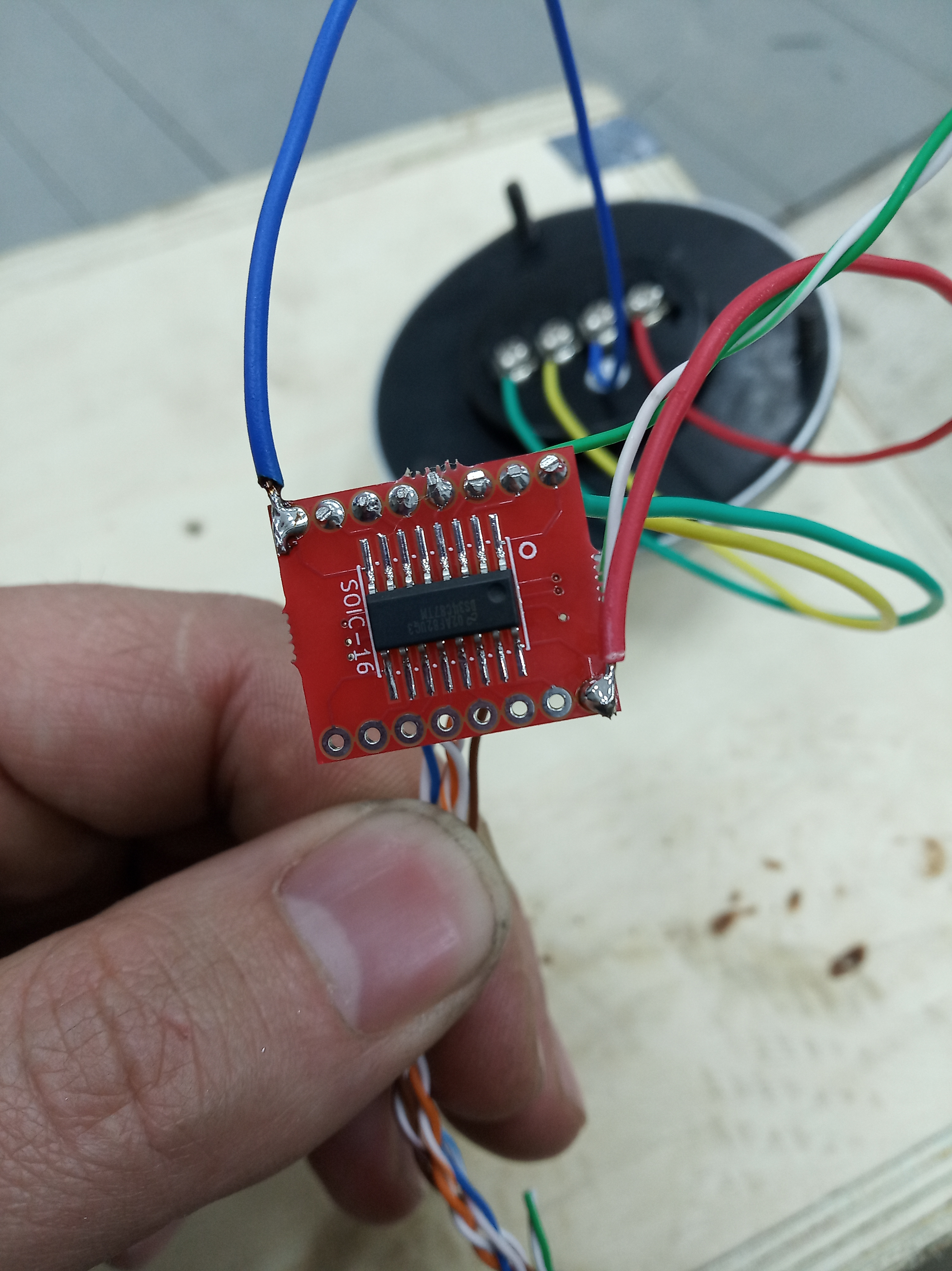

Намахался малость с крутилкой MPG, не проверил, что именно прислали китайцы, а оказалось, что приехал генератор не с тем типом сигнала.
Пришлось паять преобразователь на микросхемке Ds34c87tm, дабы из TTL получить дифсигнал.
По итогу все заработало как надо.
