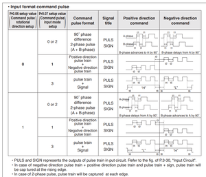

Парни, умеет ли плата управлять степ дир по дифференциальной схеме?

Re: MESA 7i76E для начинающих
sima8520 писал(а): Парни, умеет ли плата управлять степ дир по дифференциальной схеме?
А драйвер поддерживает? (А то не всё умеют.)
Если нет, то как по общему "+" так и по общему "-" можно управлять.
Ну и тайминг нужно проверить, может больше времени нужно. Или проводок в разрыве.
вот таблица поддерживаемых форм сигнала
ниже схема подключения, судя по схеме - как раз дифференциальная схема и используется (pin 3, 4, 5, 6)
3-36.png (4822 просмотра) <a class='original' href='./download/file.php?id=198705&sid=0863b1ad1c1255c902e2fd959caeab3c&mode=view' target=_blank>Загрузить оригинал (168.51 КБ)</a>
Подключение серв_2.png (4822 просмотра) <a class='original' href='./download/file.php?id=198706&sid=0863b1ad1c1255c902e2fd959caeab3c&mode=view' target=_blank>Загрузить оригинал (276.88 КБ)</a>

Pr0.07 3 стоит?
Пробовал все варианты, разницы нет. Буду пробовать по схеме с общим плюсом, но не верю что дифф схема не воспринимается драйвером. Что то не так делаю просто. У меня шаговики на станке по дифф схеме работают, а тут серва и выкаблучивается)
mikehv
Сообщения: 1846
Репутация: 1175
Откуда: Иваново
Сообщение mikehv »
Не надо все. Надо один. И правильно подключить. Больше ничего.
sima8520 писал(а): вот таблица поддерживаемых форм сигнала
Я дифференциального там не заметил. Только сдвинутую фазу и разницу между ними.
Difference и Differential не одно и то же.
Там схема похожа на энкодерный выход, со сдвинутой фазой и меткой Z.
К стати, на серве я тоже не смог запустить диф., но и не вчитывался в мануал. Предполагал изначально, что все умеют, но нет. И не стал париться - подключил, как обычно.
Подключил по схеме ниже (взято из схемы обычного шаговика с энкодером) + ко всему залез в настройки сервы и перепроверил параметр P0.07 - там почему то было выбрано 1. Установил 3, выключил/включил серву. Проверяю. Опять 1. И тут я понимаю что настройки не сохраняются. Залез в мануал на серву и понимаю что я балбес))) Оказывается нужно записывать настройки в Eeprom чтобы они вступили в силу.
Ну что сказать, был получен бесценный опыт))
Теперь серва крутится в две стороны. Всё как и должно быть.
