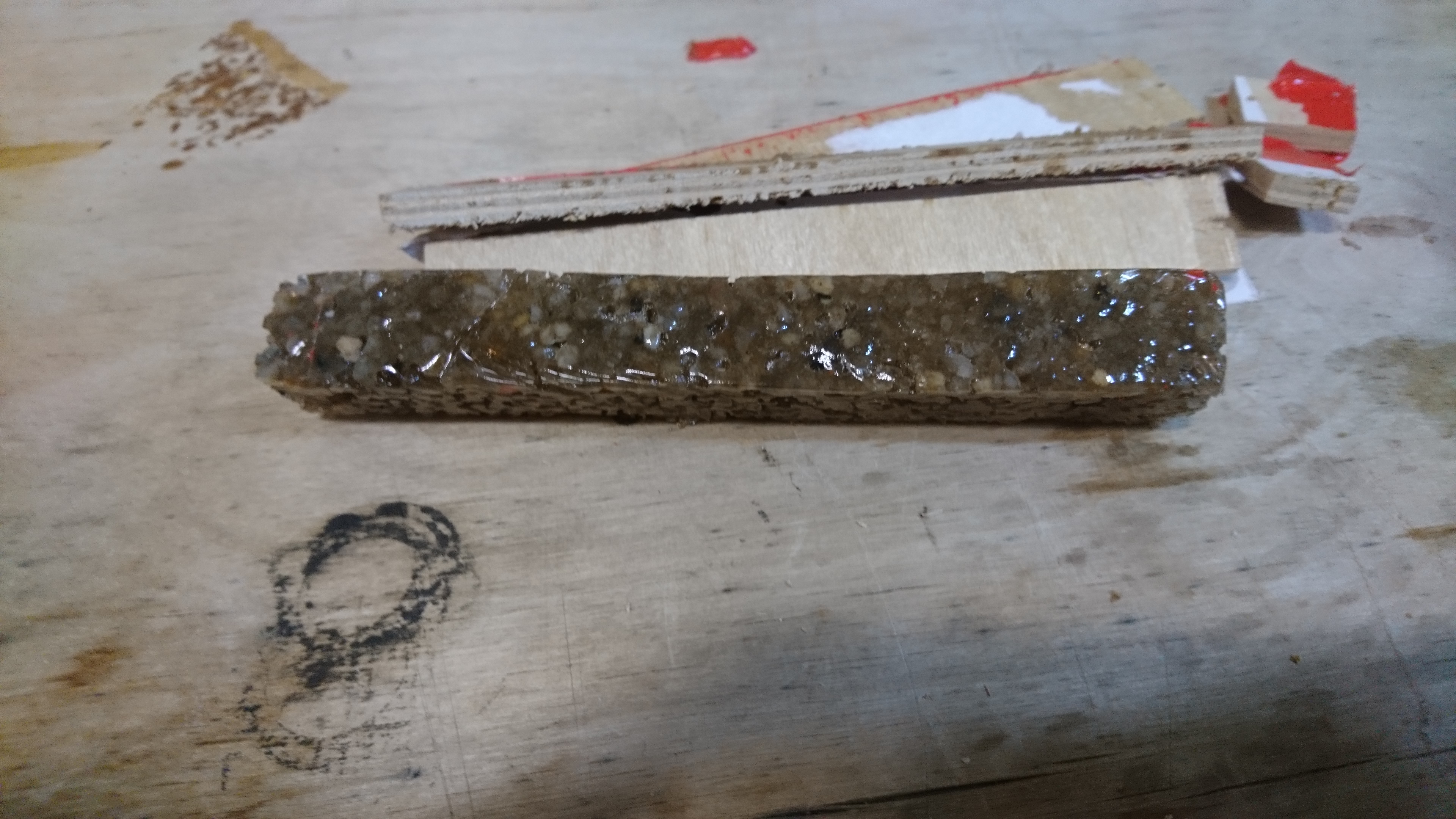

Планирую в это воскресенье провести тестовую заливку - маленькой "балочки" 150х20х20 со шпилькой М3-М4 в центре (как на рисунке). Попробую как застынет и наберёт прочность на изгиб-кручение-слом.

В общем, произвёл пробную заливку. Выявились некоторые нюансы. Вместо обещанных производителем 2 часов форма затвердевала почти сутки и к концу этого времени лишь стала более вязкой, не затвердев окончательно (температура была около 15 градусов). После 2 часов в духовке при температуре 60 градусов заливка полностью затвердела, но по ощущениям ещё не набрала полную прочность.
При запрессовке в форму смесь была очень подвижна, в результате чего добиться отсутствия видимых пор не удалось (см. фото). Создаётся ощущение, что в указанной в первом посте ссылке неидеально подобраны пропорции компонентов, либо же это моя недоработка. Тем не менее результат оказался неплохой (относительно, так как уже думал, что вообще не получится).
В целом рекомендую обязательно делать такую пробную заливку, если кто-то захочет повторить процесс. Испытания на прочность и жёсткость "балки" буду делать через пару дней, когда она наберёт прочность (может ещё на пару часов в духовку засуну).
Интересны ваши идеи, как можно провести измерения в домашних условиях, имея лишь микрометр, штангенциркуль и станочный часовой индикатор на магнитной стойке (соточный). Пока думаю зажать балку в тисках и повесить на противоположный конец груз, смотря, на сколько он будет прогибать балку, часовым индикатором, прикреплённым к тискам.

Сообщения: 2893
Re: Модернизация фрезера по алюминию 300х250х160
Козинаки получилось.
Сообщения: 3310
Как вижу в наполнителе не хватает составляющих разных размеров (от камушков до песка).

xvovanx писал(а): ↑ Как вижу в наполнителе не хватает составляющих разных размеров (от камушков до песка)
Были куплены 3 компоненты, замешанные в пропорции 12х10х3: 1-3 мм, 3-5 мм, песок (менее 1 мм).
Есть подозрения, что компоненты не совсем соответствуют заявленным размерам :-), либо пропорция взятая из темы viewtopic.php?f=146&t=17259 не идеальна... Либо трамбовал плохо... В общем, полости есть, вопрос в том - должна ли станина быть монолитной? Буду проверять и надеяться, что большая форма лучше упрессуется за счёт применения трамбовки (балку пришлось трамбовать пальцами, так как иначе просто выдавил бы весь материал).
В целом стенки опалубки желательно делать с небольшим запасом по высоте.
Вибрировалось?
Трамбовка не лучший вариант для такой вязкости.

xenon-alien писал(а): ↑ Вибрировалось?
Нужно попробовать, возможно, действительно, лучший вариант. Вопрос - чем вибрировать... Есть пара вариантов. Буду думать.
Сообщения: 2098
argon86 писал(а): ↑ температура была около 15 градусов
Я бы советовал все-таки прочитать инструкцию по применению именно вашей эпоксидки. Буквально вчера пользовал эпоксидку тоже жидкую, в инструкции было написано что минимальная температура работы с ней 22-24 градуса. Подозреваю что при меньшей температуре элементарно компоненты не перемешаются как надо.

Сообщение andrey_t »
в эпоксидке идет химическая реакция. для разных комбинаций смолы и отвердителя есть минимальная температура при которой она начнется.
и если она не началась потом подогрев может и не дать ничего.

nevkon писал(а): ↑ Буквально вчера пользовал эпоксидку тоже жидкую, в инструкции было написано что минимальная температура работы с ней 22-24 градуса. Подозреваю что при меньшей температуре элементарно компоненты не перемешаются как надо.
Ок, спасибо. Обычно пишут, что уменьшение температуры просто замедляет схватывание (если не минусовая, конечно). В любом случае прогрев в духовке всё исправил :-) Следующий раз буду работать с обогревателем и подогревом смеси в песчаной бане.
