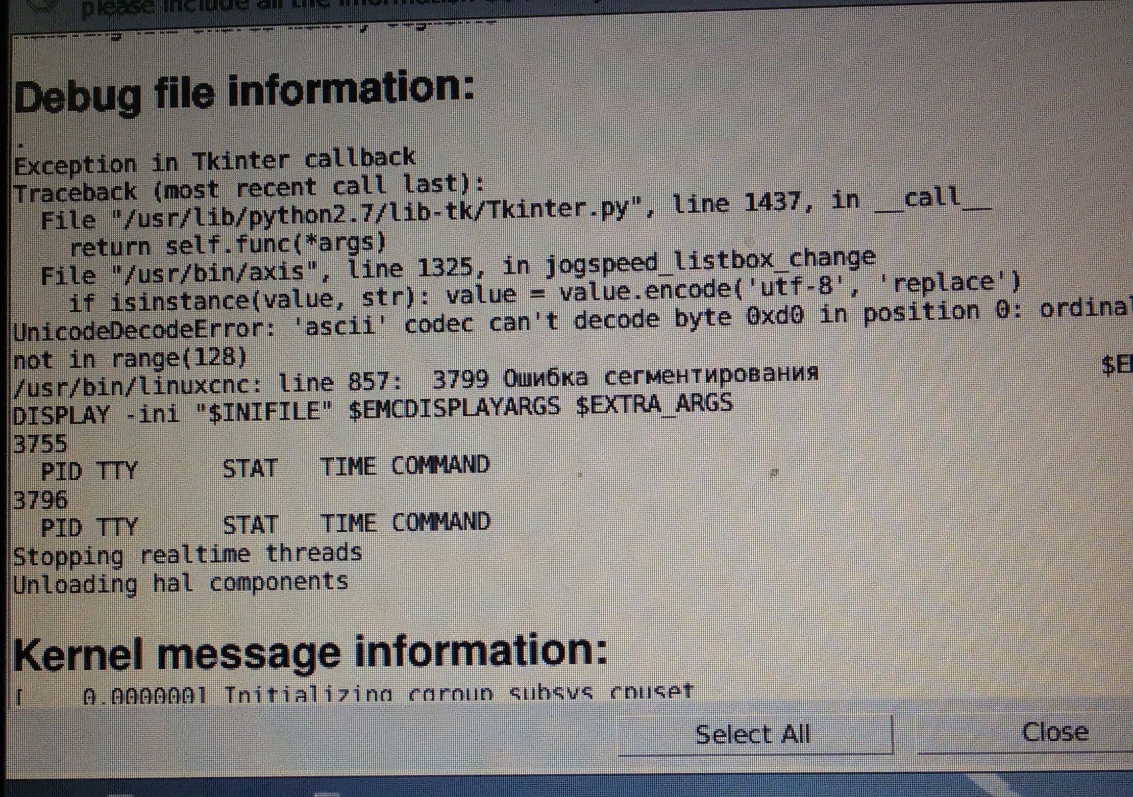

Помогите советом кто понимает. Выполнил черновую УП для балясины,а при загрузке чистовой УП программа закрывается и выбрасывает на рабочий стол с ошибкой.
Кто с таким сталкивался,подскажите,что это сообщение означает.Пробую другие УП открывать(которые попроще)
20210922_172630.jpg (2124 просмотра) <a class='original' href='./download/file.php?id=198276&sid=9d4c1a45118979620de54498837dcd49&mode=view' target=_blank>Загрузить оригинал (1.35 МБ)</a>

Попробуйте удалить комментарии в г-коде или экранировать их скобками ( ).

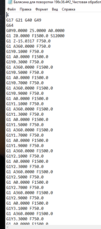

это вся программа?

Да нет,начало.Я не знаю как всю показать.

Где-то в этом г-коде есть буква "Р"(кириллическая) или строка начинающаяся с этой буквы, удалите её или эту строку, или поместите её в скобки (....).

код прикрепите к сообщению как зип архив

Код нормальный, в чём ошибка не понятно.

Сообщения: 34042
Re: Ошибка сегментирования.
Почитай и комменты внизу https://losst.ru/oshibka-segmentirovaniya-ubuntu

Сходил специально сейчас в гараж и открывал разные УП с разным объемом.Все что до2-3 Мб открывается и грузится без проблем.
Все что больше 3Мб,-выдает ошибку сегментирования.
Статью прочитал,спасибо,-но мой познания в Линуксе пока малы.

Некто161 писал(а): Все что больше 3Мб
можно ж настроить постпроцессор(вывод конечных нулей, модальных комманд, точность вывода угловых координат и подачи), будут уп кратно меньше :wik:

Конечно можно,когда знаешь как.Но я пока к сожалению слабоват.Постпроцессор в DeskProto настраиваю,а там по-моему этого нет.

Некто161 писал(а): Постпроцессор в DeskProto настраиваю,а там по-моему этого нет.
На 3.50 минуте показано, где менять количество десятичных знаков после запятой. Поставь 1...
