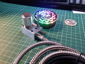

Всем привет!
У меня возник вопрос в понимании работы датчика высоты инструмента закреплённым к столу. (обычная "таблетка" по заготовке не проблема)
А вот с таким у меня почему-то диссонанс наступает когда пытаюсь разобраться.
Какой алгоритм действий?
Заготовка может быть на любой высоте: в тисках, на столе, в токарном патроне и пр...
С таблеткой узнали для одного инструмента верх заготовки.
Как при помощи этого датчика узнается высота следующего инструмента?
Понимаю, что прописывается высота срабатывания датчика, но относительно чего? Машинных координат?
А дальше как?
Что-то я запутался :think:
Наверное проще простого, но я умею усложнять простые вещи и загоняю сам себя в ступор.
Ещё некоторые по конусу, или вылету инструмента добавляют... :thinking:

Датчик у тебя это датчик касания. В зависимости от желания задают ноль там, где нужно тебе.
xenon-alien писал(а): но относительно чего?
Относительно поверхности, на которой установлен датчик.
Я как правило обнулялся по столу, а уже верх заготовки рассчитан из размеров самой заготовки например. Ни и программа соответственно идёт от плюса к нулю.
Каждый инструмент надо просто записывать в таблицу инструментов, если есть смена. При вызове инструмента в программе автоматически вызовется и его длина и диаметр. Если меняешь только саму фрезу в патроне, то надо касаться каждый раз, когда заменил.
Как-то так. Подпружиненный ход твоего датчика это чисто предохранитель, срабатывает по касанию площадки измерение...гальванически

xenon-alien писал(а): Всем привет!
Всё намного проще.
1. Обнулился по заготовке.
2. Идёшь к своему стационарному датчику и опускаешься до касания.
3. В момент касания получаешь какое -то число, относительно того, что раньше обнулил на заготовке. Например +10,33.
4. После смены инструмента едем к стационарному датчику и новым инструментом опускаемся до касания, когда коснулись в рабочие координаты вписываем ранее сохранённое число, в нашем примере это +10,33.
Всё, новый инструмент у нас в измеренных ранее координатах...

xenon-alien писал(а): Я привык от поверхности заготовки задавать ноль и всё что ниже обрабатывается.
Ну тогда надо и мерять от верха. Вопрос лишь в том, что верх у заготовки бывает разный, а вот у стола он всегда одинаковый и удобный.
xenon-alien писал(а): Вот этот вариант интересен. И не совсем понятен.
Если ты меняешь фрезу в патроне, то зажимаешь её по разному, поэтому надо опять измерять вылет.

xenon-alien писал(а): Датчик высоты инструмента будет иметь свое значение по высоте к примеру 40мм,
При измерении инструмента неважна высота датчика, она в макросе описана, и из итогового измерения выброшена. Какой бы ни была высота датчика результатом измерения всегда будет ноль на той поверхности, на которой стоял датчик Ни высота датчика ни длина инструмента не имеют никакого значения. Эти измерения относительные, не абсолютные.

xenon-alien писал(а): Это понятно, но как это работает без использования дополнительной "ручной" переменной?
Если 0 на столе выставлять, то ни чем от переносной таблетки не отличается - высота датчика записана в макрос.
Допустим датчик у нас на столе, ход по Z 200, датчик высотой 30.
Хоумимся, ставим какой-то инструмент и едем меряться. Получили машинные -120. Пинимаем это за высоту датчика (PRB) и загоняем в скрипт. У этого инструмента TLO = 0.
Меряем следующий - на 10мм длиннее. Он коснулся на -110 TLO= MZ - PRB= -10
И т.д. Для всех инструментов. Теперь у асех есть смещение от эталонного.
2) ставим 0 рабочей системы по верху детали: каким-бы инструментом мы верх детали ни искали, у него есть TLO, В том числе и у датчика.
Машинные координаты рабочего 0 = MZ + TLO
При смене инструмента его компенсация автоматом учтется и он правильно выйдет в 0 детали.
П.С. Можно как эталон и цангой к датчику коснуться - он всеравно относительный и на точност влеяет только точность хоума и датчика инструмента.

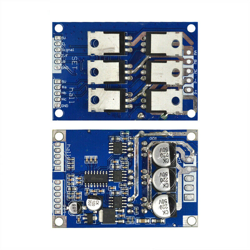

Всем доброго дня,
ребята,подскажите,почему у меня эта фигня не желает работать?
pwm 0-5v_SCH.PDF
(4.24 КБ) 136 скачиваний
Не пайму,в чём проблема, может в L358,лежат у меня три штуки,
но по маркировки не видно, P это или N,может в этом дело?
один вставля,крутится,но очень медленно,остальные же два ни как не реагируют.
Хотел подружыть этот контроллер
brushless controller.jpg (2971 просмотр) <a class='original' href='./download/file.php?id=198272&mode=view' target=_blank>Загрузить оригинал (122.36 КБ)</a>
с Мачем и Линиксом,охота программно упровлять
оборотами шпинделя,надоело резистор крутить.
С резистором всё работает.
Какой то сложный ключ с опторазвязкой. Куда подключен К1? Размаха амплитуды 0.6-2.5В там достаточно?
Ну возможно резистор R3 увеличить до 1к (если коэффициент передачи по току у оптопары низкий), будет "ноль" более отчетливый
