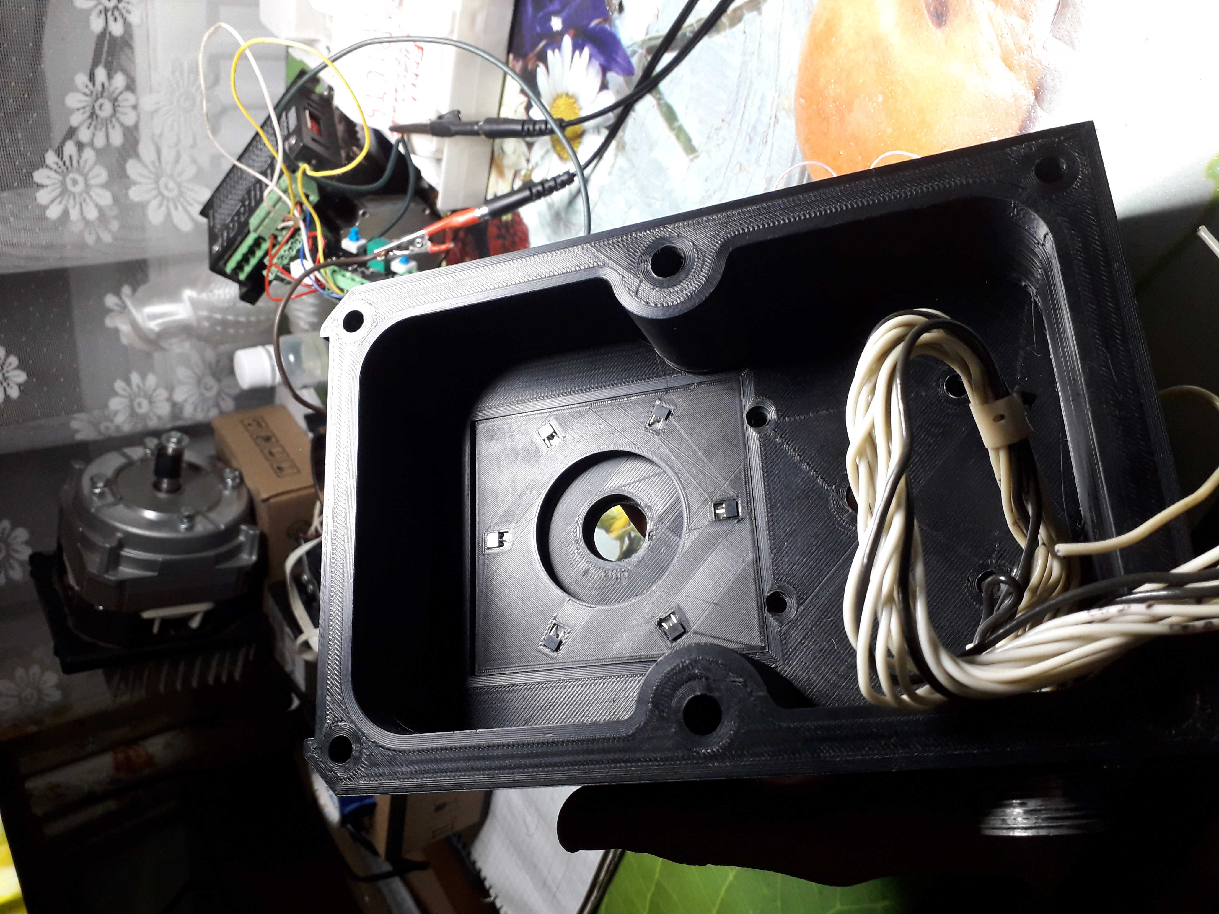

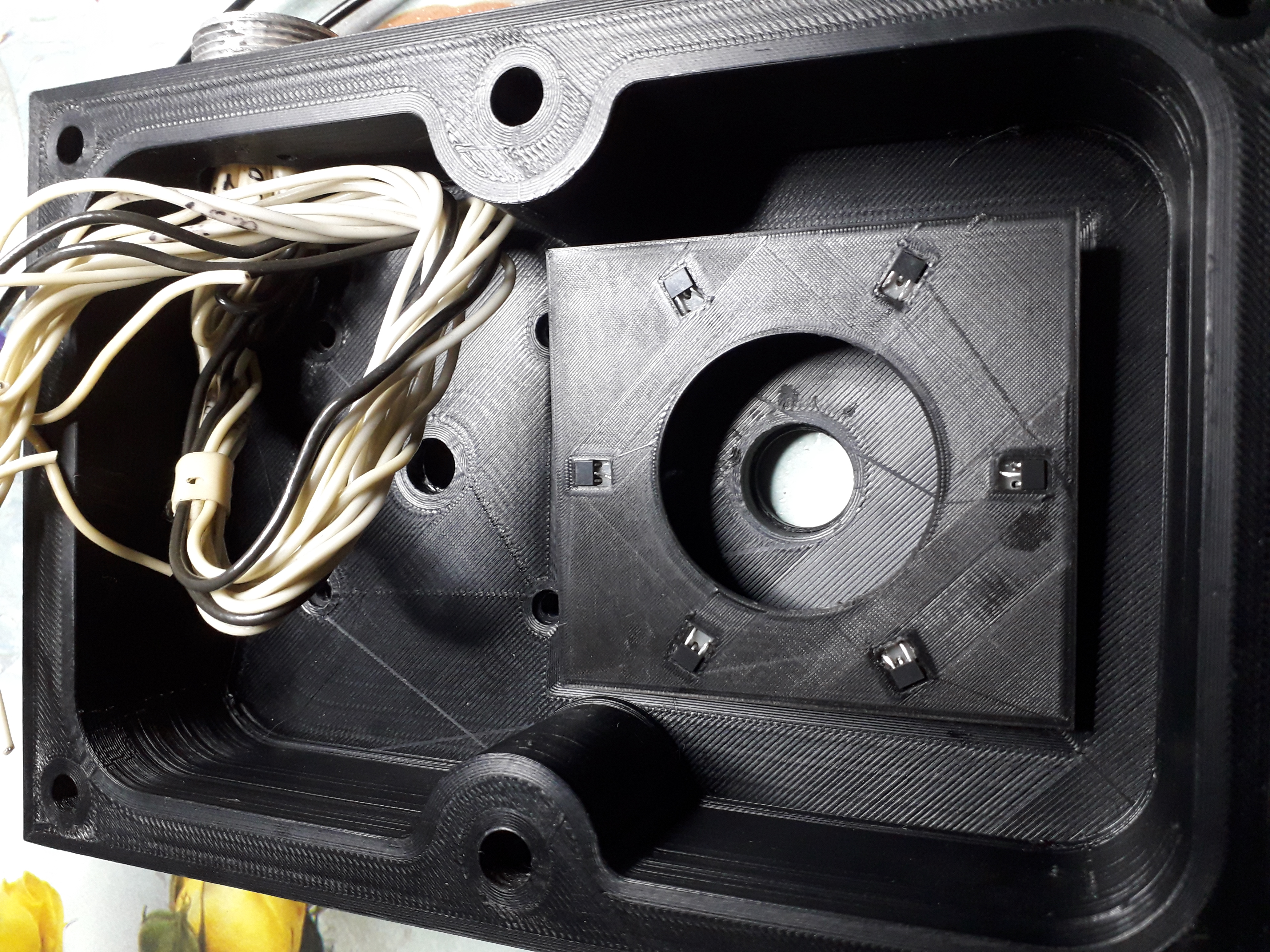

Всім привіт також займаюсь модернізацією тпк 125 хочу поділитись своїм варіантом апгрейду різцетримача. Предісторія була така купивши верстат він нажаль був незовсім комплектним. Одна із деталей якої не було це задння частина різцетримача. Було прийнято рішення спробувати виготовити її за допомогою технології 3д друку . При моделювані було передбачено посадочне місце під монтаж двигуна типу nema23 а такок під монтажну плату з датчиками холла . І ось що вийшло.

usbmaster Хорошо получилось! А зубчатую шестерню все таки лучше металлическую ставить.
Я на свою РГ поставил nema23 длинной 56мм, вроде крутит нормально, но лучше конечно ставить длинной 76мм. Пока жду с Али шкив с ремнем на энкодер, чтобы шпиндельный узел собрать.

На данный момент шестерню сделал из нейлона (полиамида) практика показывает, что работает лучше чем металлическая. Гораздо большая проблема не могу разобраться с plc для смены инструмента буду благодарен если кто-то откликнется помочь мне разобраться.
