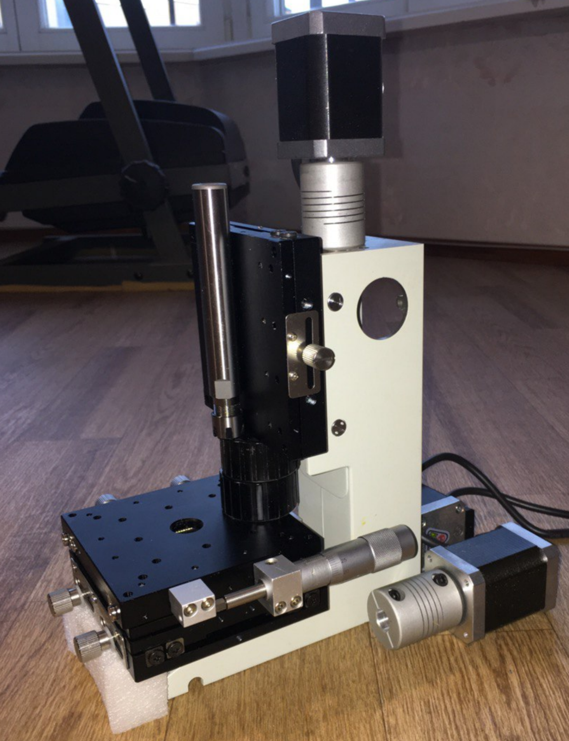

Изготовили и приступили к тестированию Vers CS v1. Наладили связь с linuxcnc: VersCS <-> RS485 <-> Ethernet <-> linux driver <-> LinuxCNC.
Поняли, что нужен 3D чпу стенд, который мог бы "разглядеть" наши микроны. Собрали Стенд v1 из микроскопных столиков

Стенд на столиках с приводами микрометрами вполне точный, но имеет много трущихся узлов, от чего нагревается и "плывет". Решили попробовать собрать Стенд v2 на более дорогих микроскопных столиках с швп. Теперь все будет из стали, по-тяжелее
Стенд v2.png (5495 просмотров) <a class='original' href='./download/file.php?id=213693&mode=view' target=_blank>Загрузить оригинал (1.09 МБ)</a>
