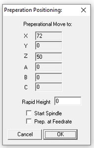

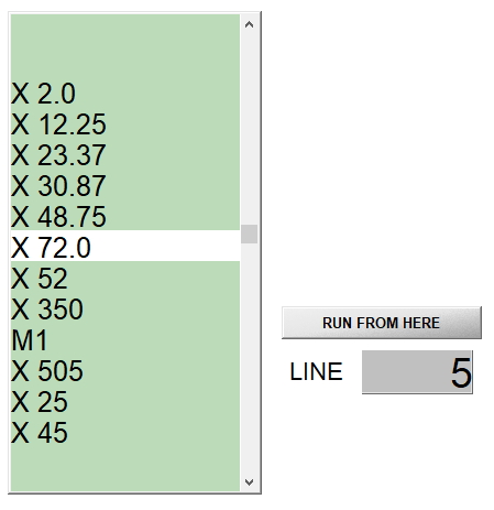

Делаю скринсет для MACH3,
Кто может подсказать код, для запуска со строчки по номеру?
стандартное решение в МАЧ не подходит, там меню безопасности выходит и прочее... очень медленно это!
Мне надо, чтобы или прокруткой нашел строку, встал на нее - активировал кнопкой и при нажатии СТАРТ пошел выполнятся список. Или ввел номер строки - активировал кнопкой и при нажатии СТАРТ пошел выполнятся список.

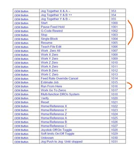

А в чём ты редактируешь? Во всех редакторах кажется есть список OEM кодов. Надо только найти, если он есть.
Kupfershcmidt
Сообщения: 1762
Репутация: 323
Re: Список скриптов/макросов для Mach
Сообщение Kupfershcmidt »
Run from here 1016

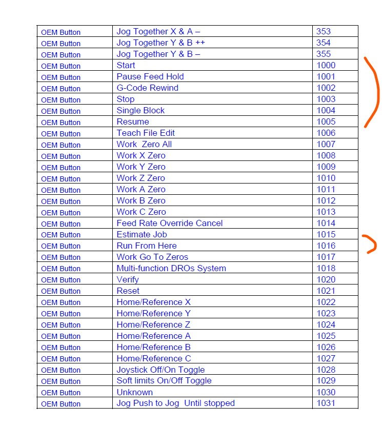

на мачсуппорте есть весь список. Но вот требуемый Run from here 1016
Последний раз редактировалось Kupfershcmidt 15 сен 2021, 20:34, всего редактировалось 2 раза.
Kupfershcmidt
Сообщения: 1762
Репутация: 323
Mach_OEM__codes N.pdf
(121.12 КБ) 7435 скачиваний

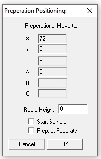

Hugo
Сообщения: 1171
Репутация: 303
Сообщение Hugo »
Kupfershcmidt писал(а): ↑15 сен 2021, 20:30 Run from here 1016
такое для меня бестолковое меню выходит, которое мне не надо, поэтому надо скрипт на VB написать...
menubezopasnosti.jpg (5153 просмотра) <a class='original' href='./download/file.php?id=198125&mode=view' target=_blank>Загрузить оригинал (30.9 КБ)</a>
Kupfershcmidt
Сообщения: 1762
Репутация: 323
Ну как просил. Это ж код кнопки...и так да, надоть писать.

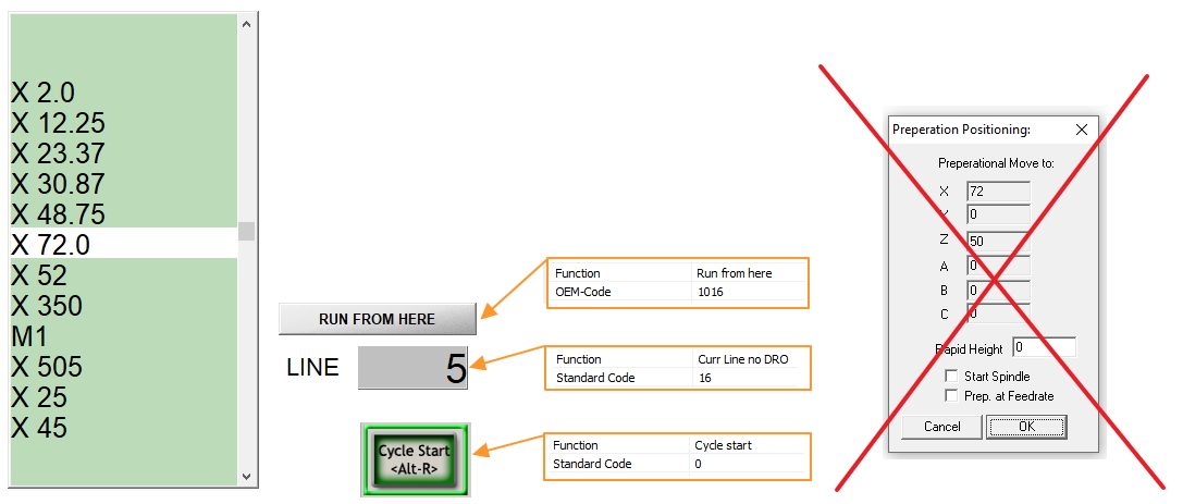

А можно ли G кодом запустить программу с определенной строчки в MACH?
NEXTjpg.jpg (5147 просмотров) <a class='original' href='./download/file.php?id=198127&mode=view' target=_blank>Загрузить оригинал (181.28 КБ)</a>
Kupfershcmidt
Сообщения: 1762
Репутация: 323
G кодом нет.
Kupfershcmidt
Сообщения: 1762
Репутация: 323
Имхо - можно попробовать обмануть командой Resume, но перед этим переместиться в нужную строку.
