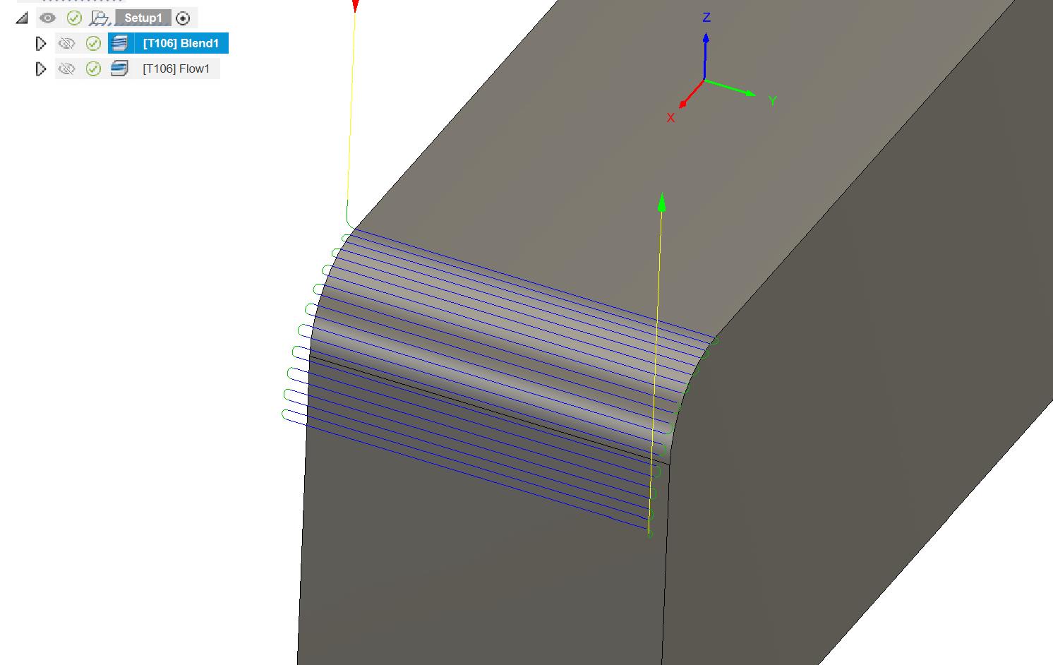

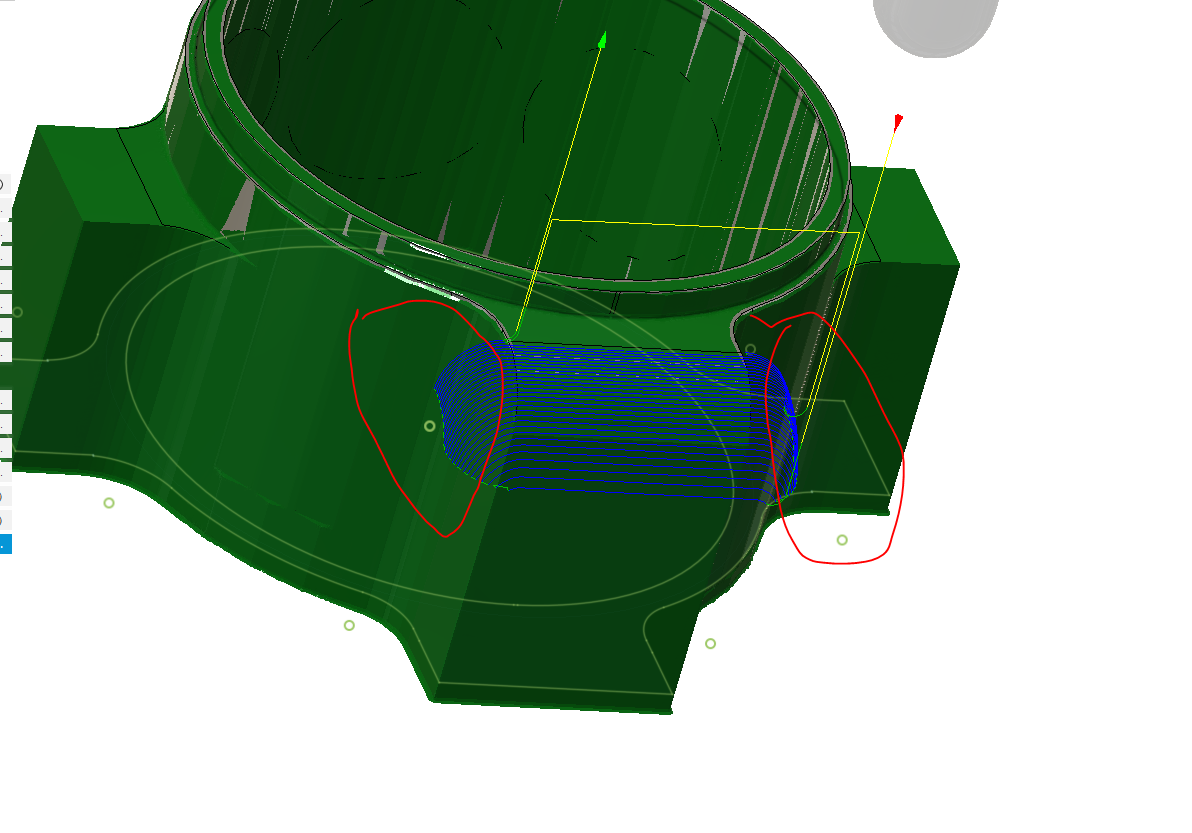

Парни, научите плиз как красиво сделать это скругление
в идеале проходы туда -сюда с ровным шагом, без заходов вниз , где отмечено на скрине

Blend

Я бы сделал как-то так:
стратегия Parallel, выбрал бы только эту грань + угол обработки вперед-назад (а не влево-вправо как на картинке).

А как избежать выходы фрезы на втором скрине обведенные красным?

nik1 писал(а): ↑ А как избежать выходы фрезы на втором скрине обведенные красным?
Правильно задать область обработки. Geometry-Selection и Tool center on boundary.
Parallel можно сделать так, при увеличении угла проходы учащаются. Но равномерности не добиться.

Да вроде выше писали про blend. ещё есть flow, там можно расширить без доп построений, но проходы указываются в количестве а не шагом
