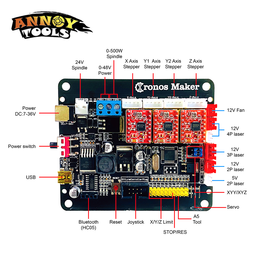

Добрый день.
Подключил к разъему питания платы Annoy tools ИП 36 вольт и сразу же сгорели установленные на ней драйверы а4988. В чем причина, что сделал неправильно?
ANNOY-TOOLS-GRBL1-1-Controller-CNC3018-3AXIS-Driver-Board-Support-Offline-XYZ-Limit-Switch-for-CNC.jpg (2479 просмотров) <a class='original' href='./download/file.php?id=197966&mode=view' target=_blank>Загрузить оригинал (606.71 КБ)</a>

Если БПшник промышленный был, то там легко можно накрутить вольт 40 с плюсом, а сама A4988 по спецификации до 35В, в реальности вообще не рекомендуют на максимально доступном напряжении работать. Так же возможно, неправильно был накручен рабочий ток драйверов, они просто по перегреву окуклились, там емнип в начальном положении на удержании от 70% максимального тока или что-то типа того, 4988 даже на 1А весьма весело греется. Ну или ещё чего-нибудь, защиты на подобных платах обычно никакой :wik:

Может банально полярность перепутали, или БП от светодиодных или галогенных ламп или вообще строительный на 36 В переменки. Тогда сгорело все, а не только драйвера. Мало информации. Что за БП, какие двигатели подключены и как?

Вообще скорее всего там "понижайка" стоит как в woodpecker'е для питания драйверов, шпинделя и всего остального, так что первоначальная версия про повышенное питание возможно не совсем состоятельна :-)

БП (36 В, 10А )был куплен у китайцев (аналоги продают комплектом с шд и драйверами).Полярность не перепутал. Но вот шаговики не подключал, но как понимаю, без нагрузки драйверы не должны были сгореть.
После инцидента софт плату видит.

Тогда только один вариант (если сгорели все), драйвера развернуты на 180.

svm писал(а): 07 сен 2021, 16:29 Тогда только один вариант (если сгорели все), драйвера развернуты на 180.
Была такая мысль, но драйверы стояли как на фото.

Не факт, что на фото стоят правильно, это-же Китай. Хотя сейчас посмотрел картинки в интернете. Везде так стоят.
