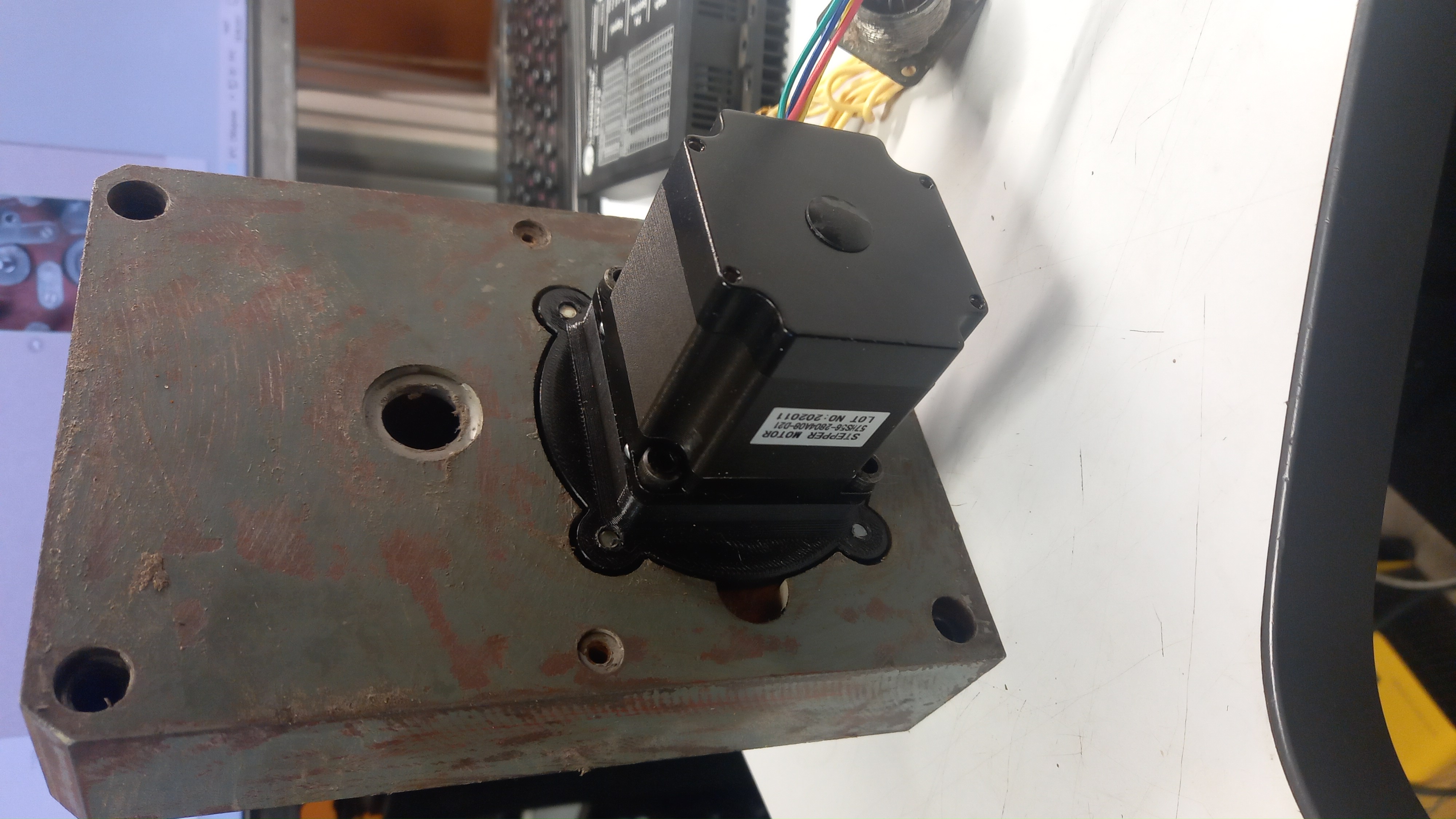

Думал толи серводвигатели напрямую без родного редуктора поставить толи в редуктор сервошаговые :) в итоге так как сервошаговые nema23 были уже в наличии решил их поставить да и переделывать не пришлось ничего. Родные ШД5 снял, так как нормального драйвера для их управления не удалось найти.
IMG-20210825-WA0068.jpeg (4292 просмотра) <a class='original' href='./download/file.php?id=197969&sid=d95c22f1e869f6eb00f6ec969093e9bc&mode=view' target=_blank>Загрузить оригинал (1.54 МБ)</a>
IMG-20210825-WA0060.jpeg (4292 просмотра) <a class='original' href='./download/file.php?id=197970&sid=d95c22f1e869f6eb00f6ec969093e9bc&mode=view' target=_blank>Загрузить оригинал (911.34 КБ)</a>
IMG-20210825-WA0034.jpeg (4292 просмотра) <a class='original' href='./download/file.php?id=197971&sid=d95c22f1e869f6eb00f6ec969093e9bc&mode=view' target=_blank>Загрузить оригинал (993.02 КБ)</a>
IMG-20210824-WA0059.jpeg (4292 просмотра) <a class='original' href='./download/file.php?id=197972&sid=d95c22f1e869f6eb00f6ec969093e9bc&mode=view' target=_blank>Загрузить оригинал (1.09 МБ)</a>

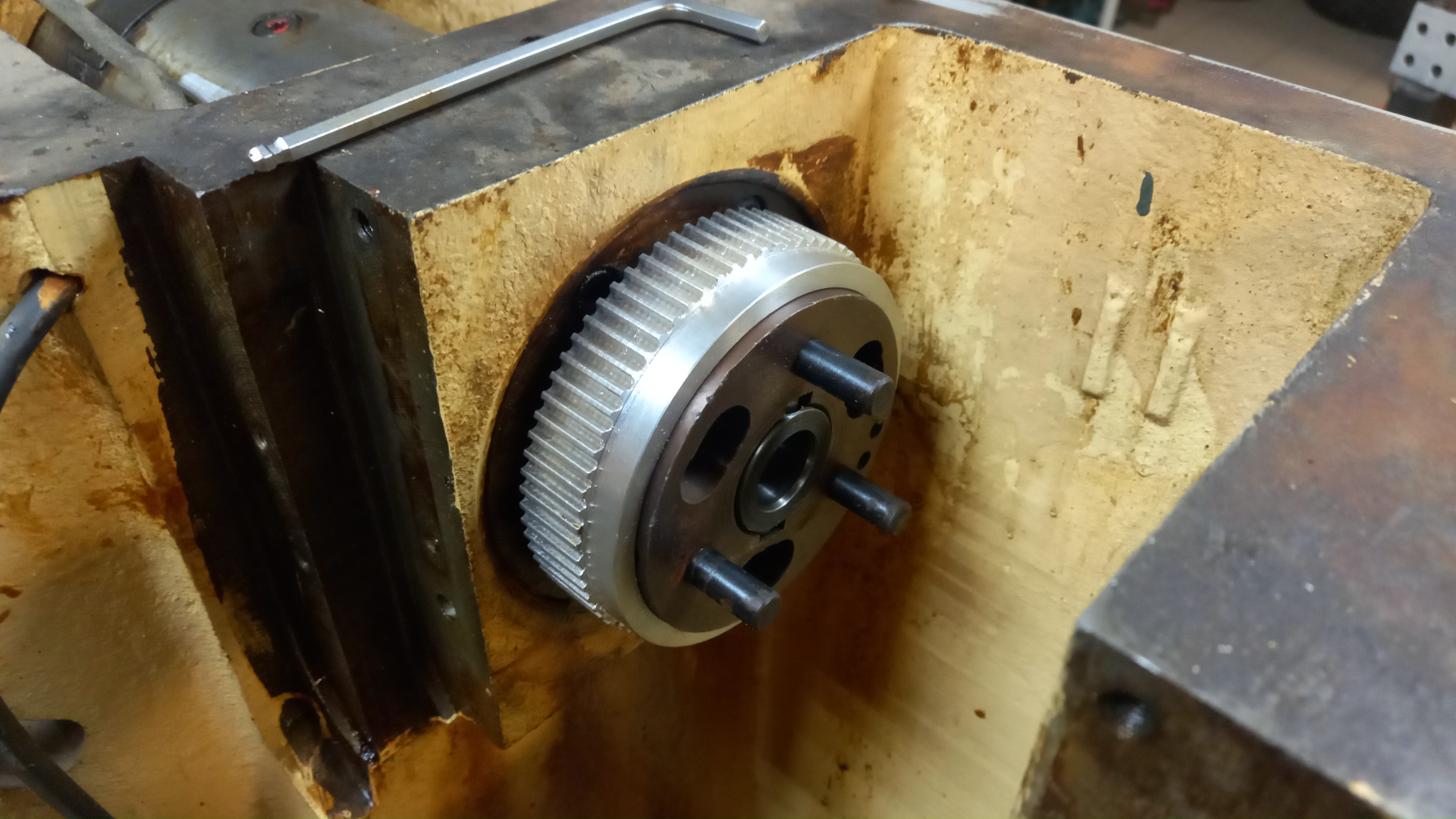

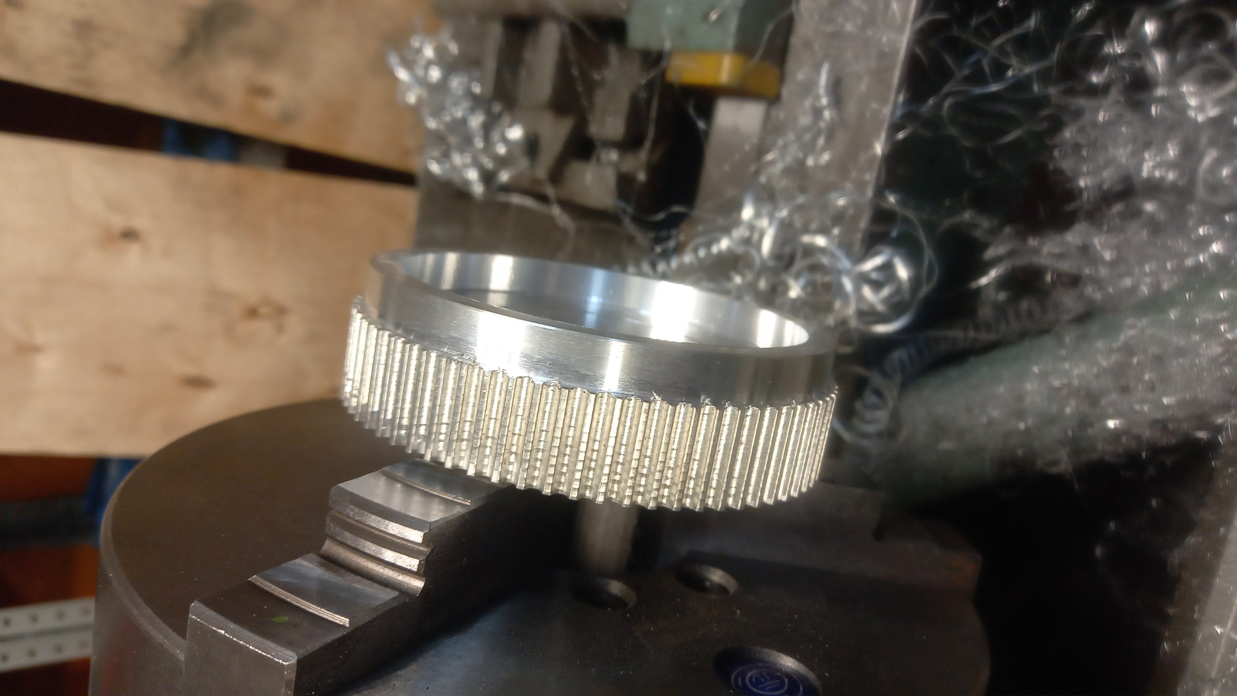

Сделал шкив на шпиндель для привода на энкодер через зубчатый ремень. Хорошо подходит шкив HTD5M 72 зуба.
IMG-20210912-WA0026.jpeg (4127 просмотров) <a class='original' href='./download/file.php?id=198091&sid=d95c22f1e869f6eb00f6ec969093e9bc&mode=view' target=_blank>Загрузить оригинал (1.18 МБ)</a>
IMG-20210912-WA0034.jpeg (4127 просмотров) <a class='original' href='./download/file.php?id=198092&sid=d95c22f1e869f6eb00f6ec969093e9bc&mode=view' target=_blank>Загрузить оригинал (1.13 МБ)</a>

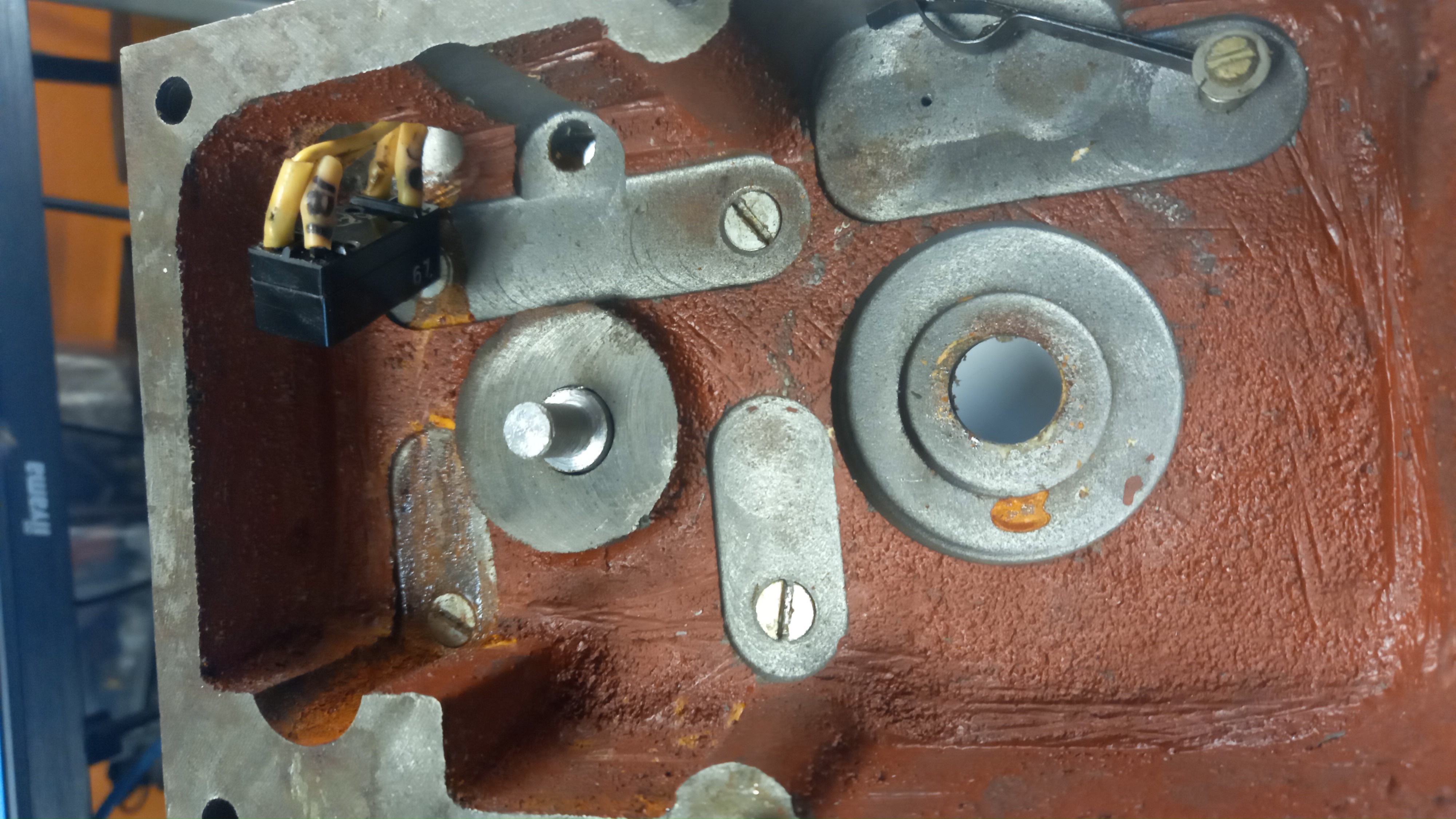

Сегодня попробовал РГ покрутить родным движком РД9. Конечно не быстро вращает РД9, да и крутящий момент такой что можно руками остановить.
В итоге решил попробовать поставить шаговик вместо РД9. Завтра попробую покрутить. :)
Связь РГ с ЧПУ 990tdb реализую через промежуточный plc контроллер fx3u, он будет управлять шаговиком пневматикой принимая сигнали с оригинальной логики чпу.
IMG-20210919-WA0070.jpeg (4035 просмотров) <a class='original' href='./download/file.php?id=198183&sid=d95c22f1e869f6eb00f6ec969093e9bc&mode=view' target=_blank>Загрузить оригинал (896.7 КБ)</a>
IMG-20210919-WA0073.jpeg (4035 просмотров) <a class='original' href='./download/file.php?id=198184&sid=d95c22f1e869f6eb00f6ec969093e9bc&mode=view' target=_blank>Загрузить оригинал (1.13 МБ)</a>
IMG-20210919-WA0080.jpeg (4035 просмотров) <a class='original' href='./download/file.php?id=198185&sid=d95c22f1e869f6eb00f6ec969093e9bc&mode=view' target=_blank>Загрузить оригинал (1.33 МБ)</a>
IMG-20210919-WA0082.jpeg (4035 просмотров) <a class='original' href='./download/file.php?id=198186&sid=d95c22f1e869f6eb00f6ec969093e9bc&mode=view' target=_blank>Загрузить оригинал (1.2 МБ)</a>
IMG-20210919-WA0084.jpeg (4035 просмотров) <a class='original' href='./download/file.php?id=198187&sid=d95c22f1e869f6eb00f6ec969093e9bc&mode=view' target=_blank>Загрузить оригинал (1.85 МБ)</a>
