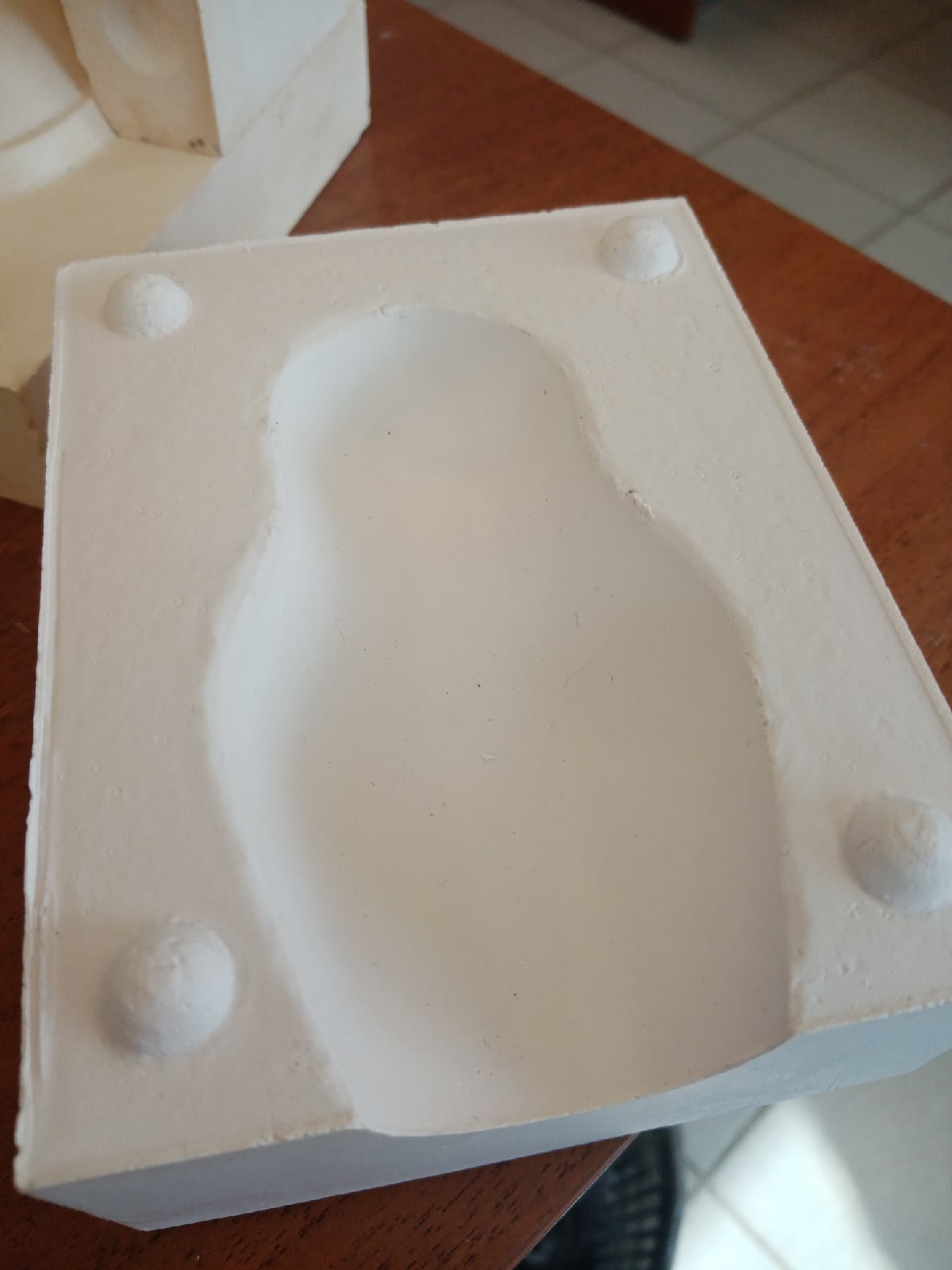

Добрый день. Планируется изготавливать гипсовые формы для шликерного литья. Очень важна гладкость поверхности. Максимальный размер формы 400х400х450. Подскажите пожалуйста, решение для данной задачи. С ЧПУ станками практически незнакомы на данный момент.
Гипсовая форма. (2312 просмотров) <a class='original' href='./download/file.php?id=197948&mode=view' target=_blank>Загрузить оригинал (25.2 КБ)</a>
Гипсовая форма.

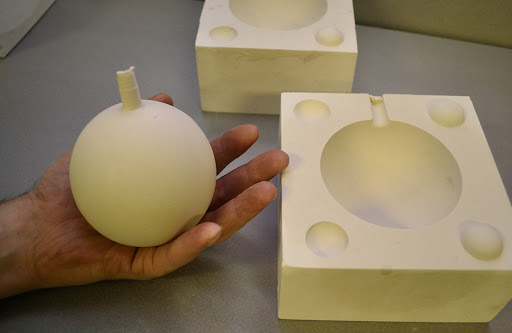

Лепнина и то, что у вас на фото - разное.
Сделать плоскую форму в виде канавок одинакового профиля на ЧПУ - отличная идея.
Сделать полусферу - плохая.
Вы прикиньте как фрезой обрабатывают материал.
А теперь подумайте, как она должна двигаться, для получения полусферы без ступенек.
Просто в рукук возбмите карандаш скажем вместо фрезы, шарик и попробуйте "обработать".
Должно сразу наступить "прояснение". Миллион осей надо, и все равно кака получится.

А теперь прикиньте скорость фрезеровки и величину ступенек при ней. Ониж никуда не денутся, если стенки не вертикальные.
На вашем фото - полусфера - почему нельзя ее обработать ?

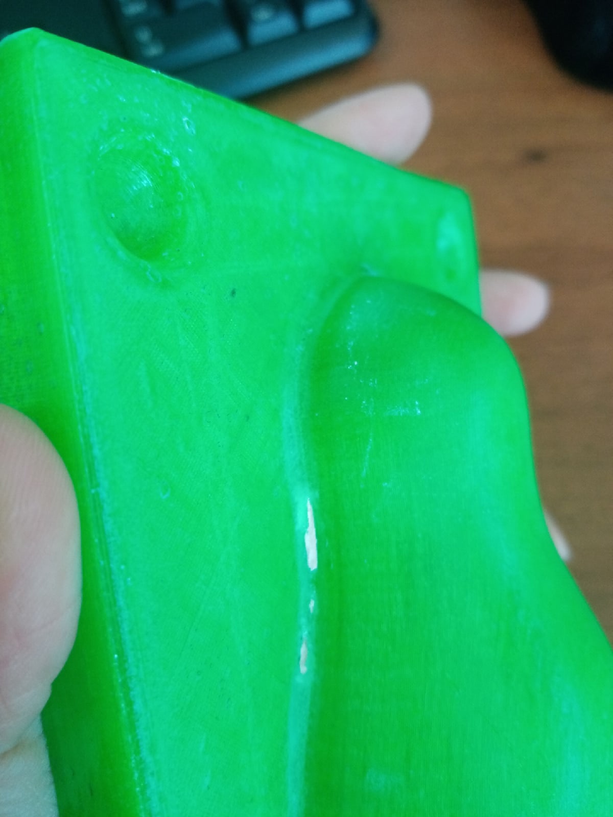

просто пробная. Из-за вот этих радиусов, которые появились после обработки химией форма нечеткая, соответственно на самом изделии будет шов.
5ra0pkX_0rA.jpg (2218 просмотров) <a class='original' href='./download/file.php?id=197949&mode=view' target=_blank>Загрузить оригинал (251.66 КБ)</a>
-QEQBMrwl6U.jpg (2218 просмотров) <a class='original' href='./download/file.php?id=197950&mode=view' target=_blank>Загрузить оригинал (197.92 КБ)</a>

kuzmina писал(а): 06 сен 2021, 14:55 просто пробная. Из-за вот этих радиусов, которые появились после обработки химией форма нечеткая, соответственно на самом изделии будет шов.
Конечно будет. Надо было растить "матрешку", а не "вот это вот всё".
И ее было бы гораздо проще довести до кондиции.
Фиг знает что вы там обрабатываете, может макаете, супруга у меня "слегка протирает тряпочкой", предварительно обработав все механически.
