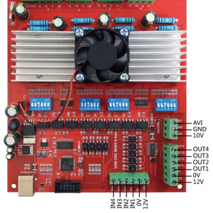

Всем привет, продолжаю мучать подключение :( война с регулировкой оборотов. Уже все перепробовал не работает хоть тресни :( на плате колодка с 3 пинами - 10в, земля и сигнал 0-10в так вот на 10в у меня висит 1.1в и больше нет ничего что б я не делал. Уже думаю может надо с инвертора туда 10в заводить но боюсь просто сжечь шим.
Понимаю что тема уже истоптана но с такой платой как у меня к сожалению информации найти не удалось.

Банально, но приобретая такую плату ты в нагрузку покупаешь геморрой.
Но вот что непонятно, у тебя выход на шпинь назначен, но включение этого реле заблокировано.

Это я отключил временно, чтоб реюшка не клацала просто )
Самое досадное не могу найти документацию, по логике надо кинуть 10в с инвертора на колодку. Но че то стремно ))

Таки подключил 10в с инвертора и управление пошло, но теперь надо победить плаваю обороты (

Сообщения: 3310
Re: Подключение нового шпинделя
antonkopa писал(а): ↑ по логике надо кинуть 10в с инвертора на колодку. Но че то стремно ))
antonkopa писал(а): ↑ Таки подключил 10в с инвертора и управление пошло
Так по плате ж было видно, что там только управление с оптрона идет на транзистор, своего источника 10В нет.
1.jpeg (1676 просмотров) <a class='original' href='./download/file.php?id=197815&mode=view' target=_blank>Загрузить оригинал (94.2 КБ)</a>
antonkopa писал(а): ↑ но теперь надо победить плаваю обороты (
Много Донкихотов на форуме боролись с этой ветренной мельницей (плавают обороты и несоответствие оборотов), но ... :wik:

Скачет просто капец как, при этом при запитке от внешней батареи контактов все стабильно, на выводах платы выходные напряжения тоже в норме при установке крутить на 12000 (половина) напряжение 5в. Но с оборотами просто ужас (

Поставил на сигнальный провод конденсатор, обороты отображает не корректно (где то на 2000 ниже значения на инверторе) но основное что стабильно и не скачет.
