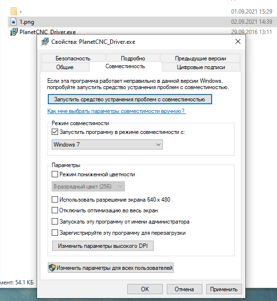

Пробуйте еще мучить драйвера, как вариант можно попробовать их запустить в совместимости с W7
1.png (2737 просмотров) <a class='original' href='./download/file.php?id=197816&mode=view' target=_blank>Загрузить оригинал (52.44 КБ)</a>

Re: Работа с программой CNC USB Controller (от cnc-planet)
Сообщение SMERSH »
xvovanx писал(а): ↑02 сен 2021, 14:43
SMERSH писал(а): ↑ Как стартануть
Это я уже попробовал минут как 30 - толку ноль - выдает тоже сообщение... Обратитесь к разработчику...
