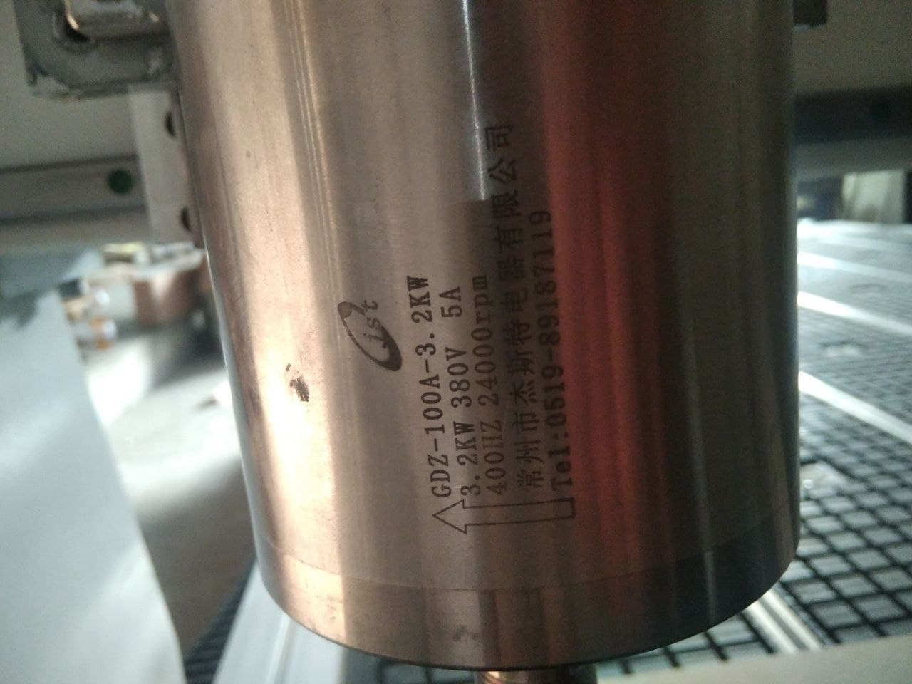

.Также приложил шильдик частотника

Как правило тот, кто вводит станок в эксплуатацию. По крайней мере, он должен был проверить настройку базовой частоты (Base Frequency). С завода обычно идет установка 50 или 60 герц. Для вашего шпинделя должна быть 400.

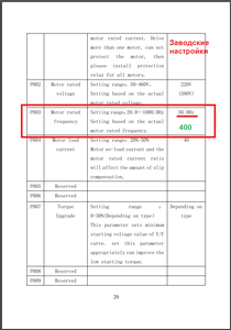

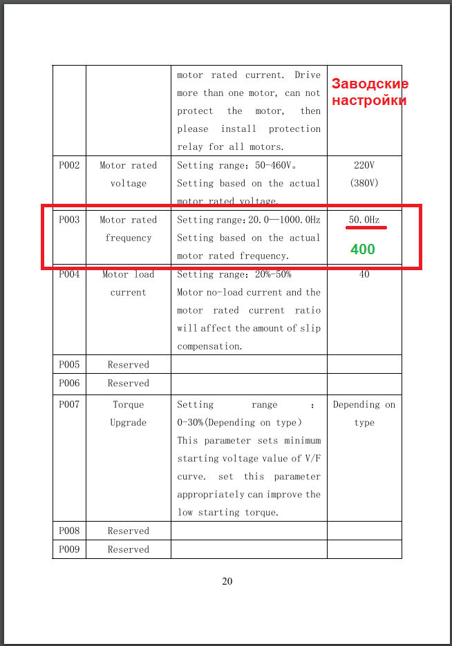

FC500-5.5G.png (1457 просмотров) <a class='original' href='./download/file.php?id=197608&mode=view' target=_blank>Загрузить оригинал (74.28 КБ)</a>

Двигатель на 5А, частотник на 13А. Смотрите настройки частотника, чтобы не было превышения тока.

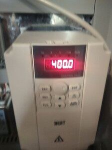

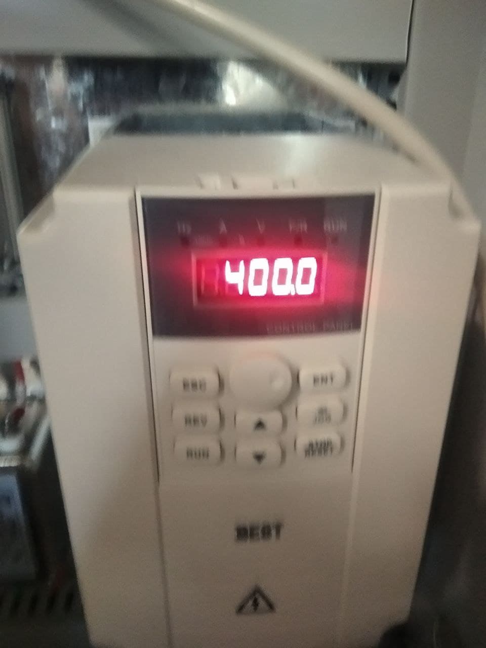

xvovanx писал(а): Проверьте что стоит в меню настройки вашего частотника
Там уже на экране 200 Гц есть. Не по Дефолту уже.
photo_2021-08-25_15-07-48.jpg (1453 просмотра) <a class='original' href='./download/file.php?id=197611&mode=view' target=_blank>Загрузить оригинал (57.79 КБ)</a>

Найти настройки частотника, ограничить ток согласно шильда шпинделя.

Enot_1 писал(а): ограничить ток согласно шильда шпинделя
Получается это 4 параметр? И что там за значение должно быть? Ток шпинделя 5А
FC500-5.5G.png (1439 просмотров) <a class='original' href='./download/file.php?id=197612&mode=view' target=_blank>Загрузить оригинал (74.28 КБ)</a>
Сообщения: 3772
Re: Причины сгорания трехфазного двигателя
DimaEg писал(а): какие нужно выполнить действия или посмотреть параметры, чтобы ситуация не повторилась?
Проверить по всем настройкам меню, касаемо тока, напряжения, частоты, время разгона. А еще лучше сделать скрины мануала с вашими установленными параметрами.
