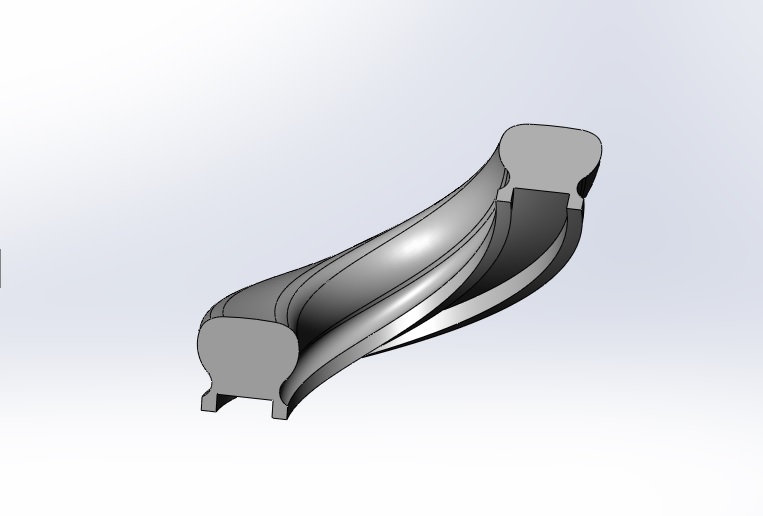

Здравствуйте!
Нужно построить модель перил - спиральный участок.
сегмент.jpg (6900 просмотров) <a class='original' href='./download/file.php?id=194482&mode=view' target=_blank>Загрузить оригинал (34.82 КБ)</a>
мне не нравится, как выглядит сечение в средней части
сегмент-1.jpg (6900 просмотров) <a class='original' href='./download/file.php?id=194483&mode=view' target=_blank>Загрузить оригинал (41.1 КБ)</a>
Можно ли построить этот участок с более правильным сечением?
upd:
решено
(я неправильно выбирал плоскость сечения)

Re: SolidWorks
Сообщение voverrr »
А вы строите это сечение параллельно плоскости слева, поэтому оно искажает сечение, а надо строить перпендикулярно направляющей спирали.
Нормальная ж получается перилка, красивая. Если сечение не смотреть.
2021-05-06_11-13-29.png (6705 просмотров) <a class='original' href='./download/file.php?id=195296&mode=view' target=_blank>Загрузить оригинал (137.34 КБ)</a>
