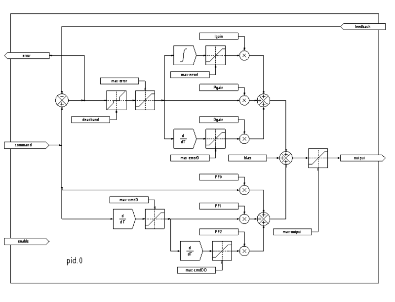

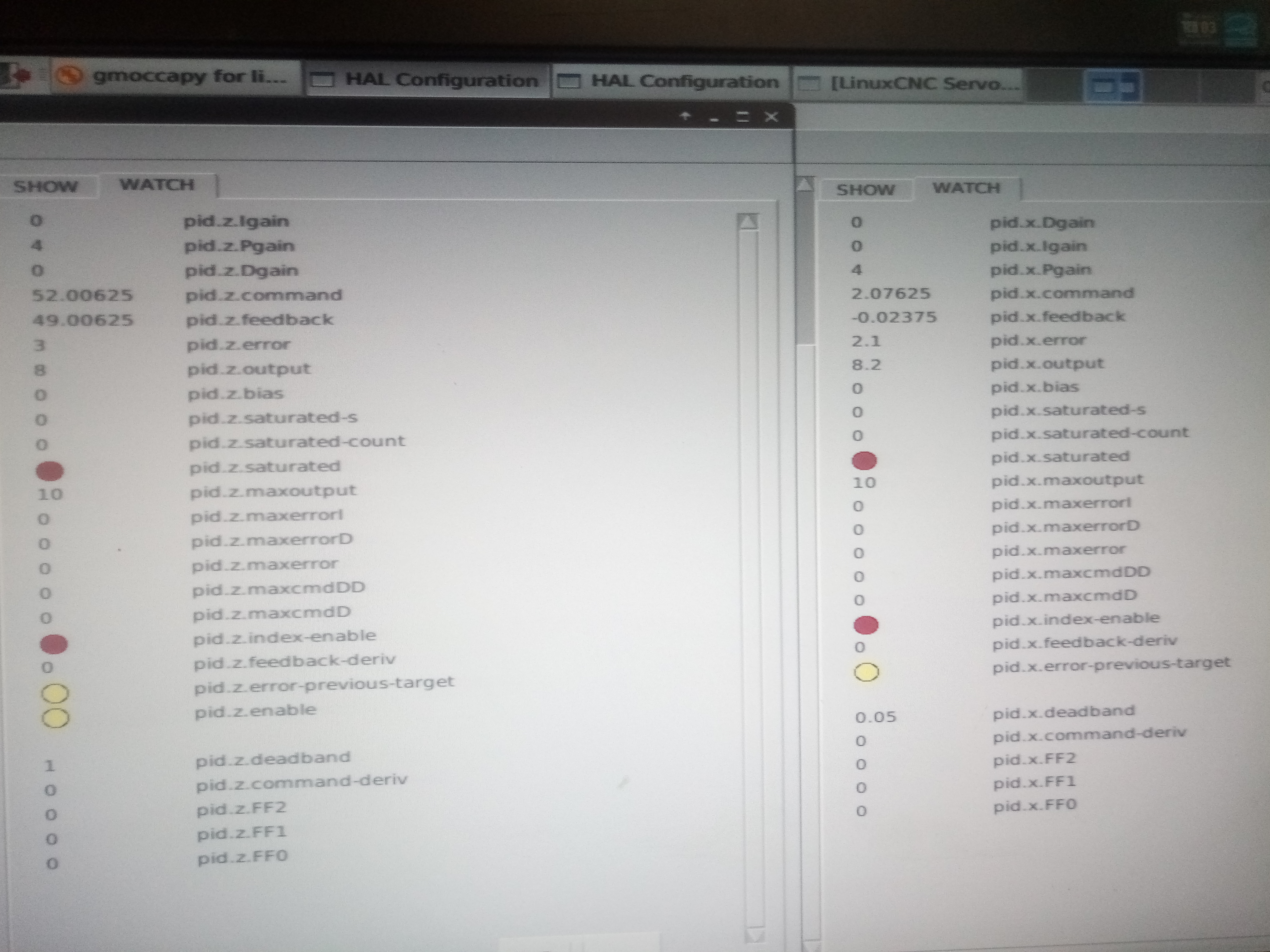

Добрый день, прошу помощи всех неравнодушных. В общем столкнулся со странным поведением ПИД-регулятора по оси Z, а именно непрогнозируемое вычисление выхода. Для сравнения ось X. Вывел на экран все параметры. Судя по схеме компонента все просто и по оси X более менее бьется (тупо ошибка перемножается на P-компоненту), а Z ни в какую За качество извиняюсь.
pid-block-diag (1).png (1059 просмотров) <a class='original' href='./download/file.php?id=197441&mode=view' target=_blank>Загрузить оригинал (37 КБ)</a>
фото ПИД.jpg (1059 просмотров) <a class='original' href='./download/file.php?id=197442&mode=view' target=_blank>Загрузить оригинал (3.5 МБ)</a>

Z от X отличается тем, что по-разному работает в + и в - (если не подпружинена).
Это не ПИД...

SVP писал(а): 19 авг 2021, 11:02 Это не ПИД...
почему ? Судя по схеме, коэффициенты перемножаются на ошибку, результаты складываются и отправляются на выход
