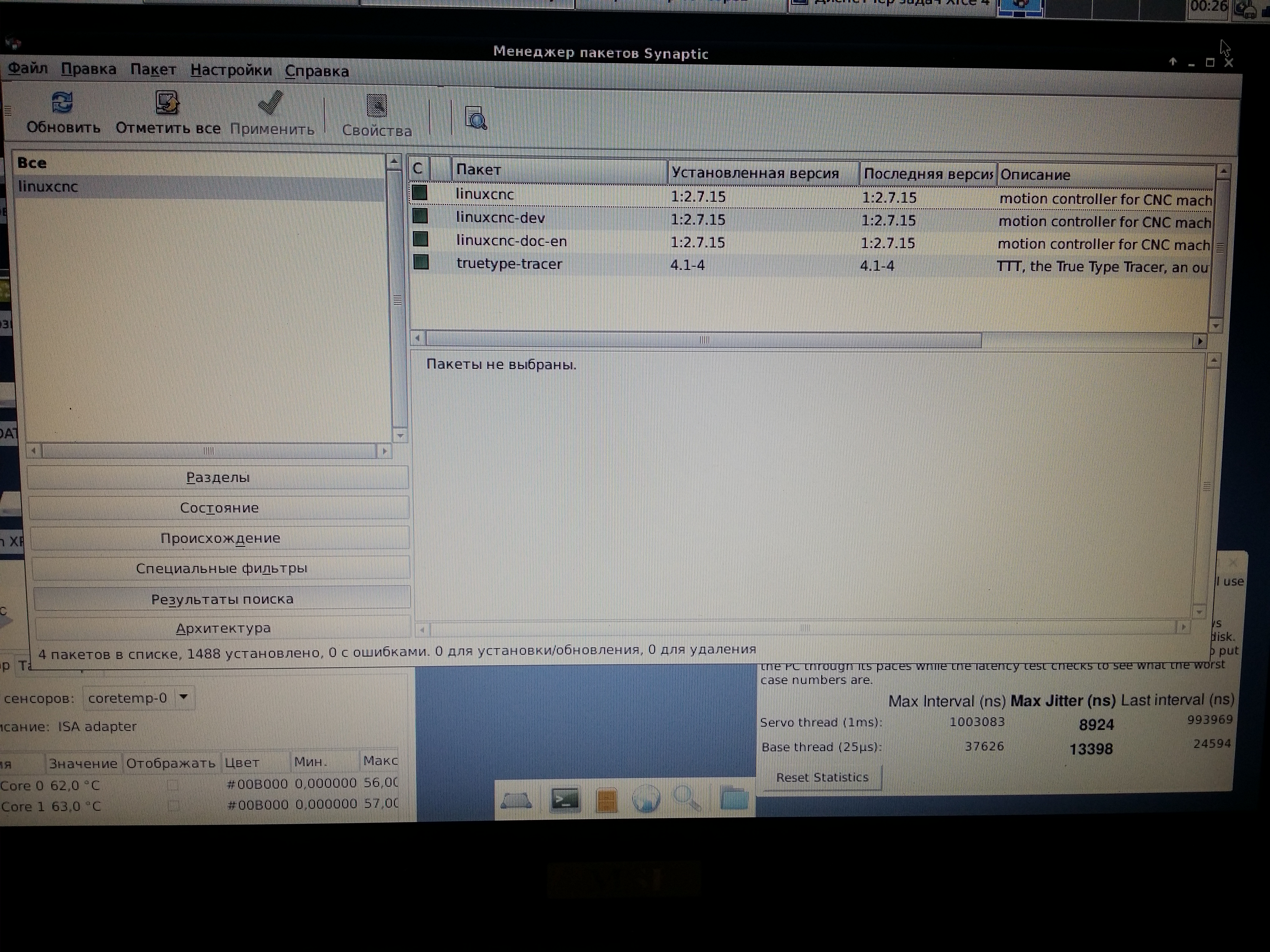

evgenymcp писал(а):Обновил LCNC на 2.7.15.
Где можно почитать, как это сделать? А то я что-то туплю...
Уже какой-то 2.8 и 2.9 есть... master и ещё какой-то... stretch
Стабильно ли?
Просто ещё не со всем успел ознакомиться... Глядел ещё это 4-й пункт, первая строка в таблице. Остальные галочки поснимал. И при нажатии обновления ошибки.
У меня устанавливалось с болванки LinuxCNC 2.7 Debian 7 Wheezy
Менеджер пакетов Синаптик 2.7.15 показывает... :thinking:
Т.е. у меня последняя версия стоит?
Upd.: Оставил новый "доступ" и поставил галочки на место.

Не надо тебе пока ни 2.8, ни 2.9. Изучай установленную 2.7.15 - это последняя стабильная.
С апгрейдом и версиями потом разберёшься, там где ты читал описан апгрейд с 2.6 на 2.7 - надо делать по аналогии, только версии другие.
Re: Сравнение бюджетных систем управления ЧПУ
UAVpilot писал(а):Изучай установленную 2.7.15 - это последняя стабильная.
Эта версия на ИСО образе уже была, или автоматически обновилась при подключении к сети?

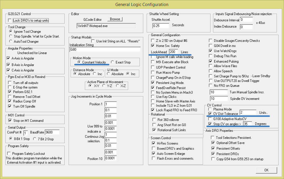

В окне глобальных настроек есть пара очень важных параметра о которых мало кто знает. И еще меньше пользователей знают, как их правильно настроить.
Это пороговый угол [v] Stop CV on angles [....] degrees, который определяет - нужно ли останавливать станок в вершине угла траектории, или же сгладить это угол и постараться не терять на нем скорость.
И второй параметр - это допустимое расстояние до вершины, начиная с которого Mach3 начнет строить скругление угла [v] CV Dist Tolerance [....] units.
Я рекомендую установить следующие значения (только отмеченные!, остальные - случайны и не настраивались):
Это позволит двигаться по траектории с высокой скоростью и при этом все углы траектории будут выполнены четко с с остановкой в вершине (т.к. если пройти угол не остановившись - получим бесконечно большое ускорение в вершине, что недопустимо).
Так же стоит обратить внимание на количество предпросмотра кадров LookAheadd [....] Lines, на сайте программы написано, что рекомендуется значение не менее 120 строк.

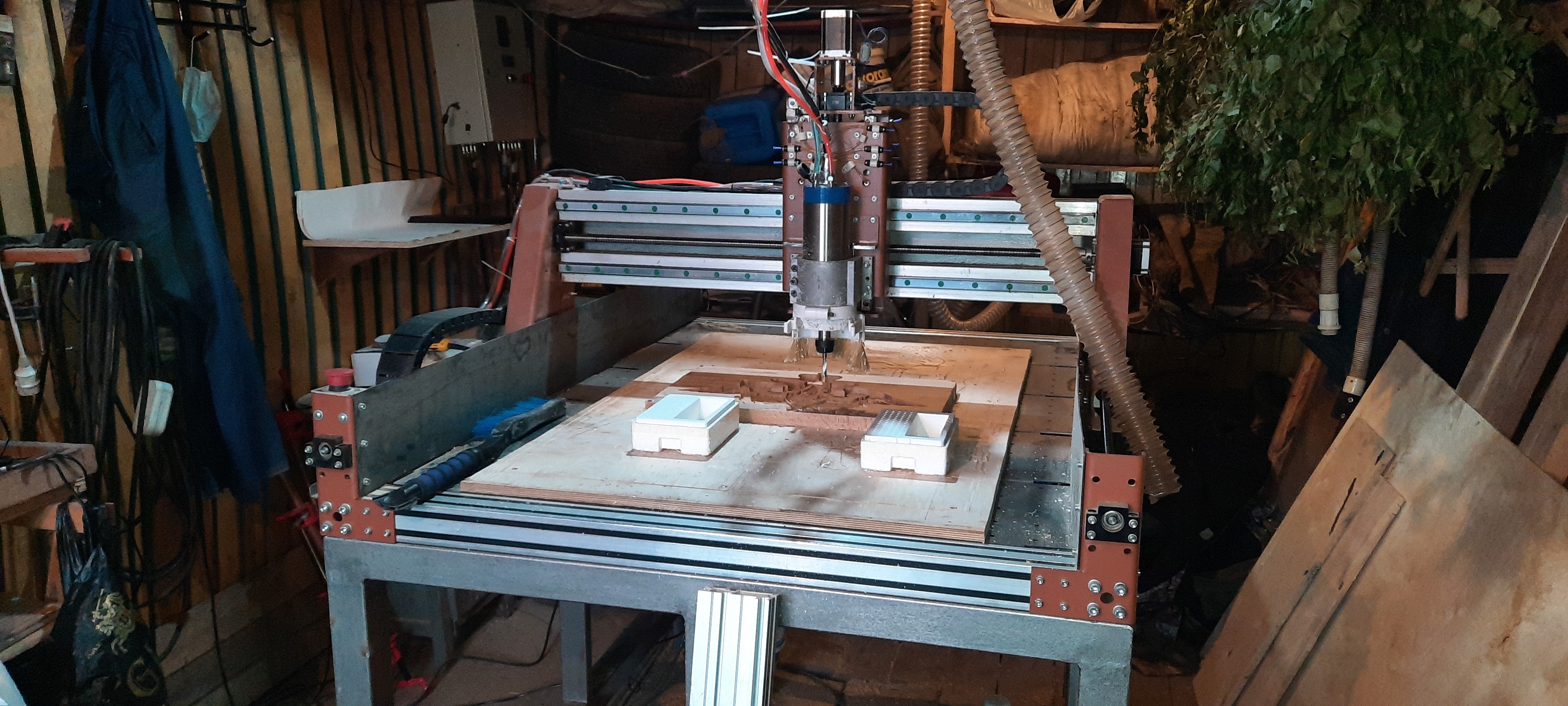

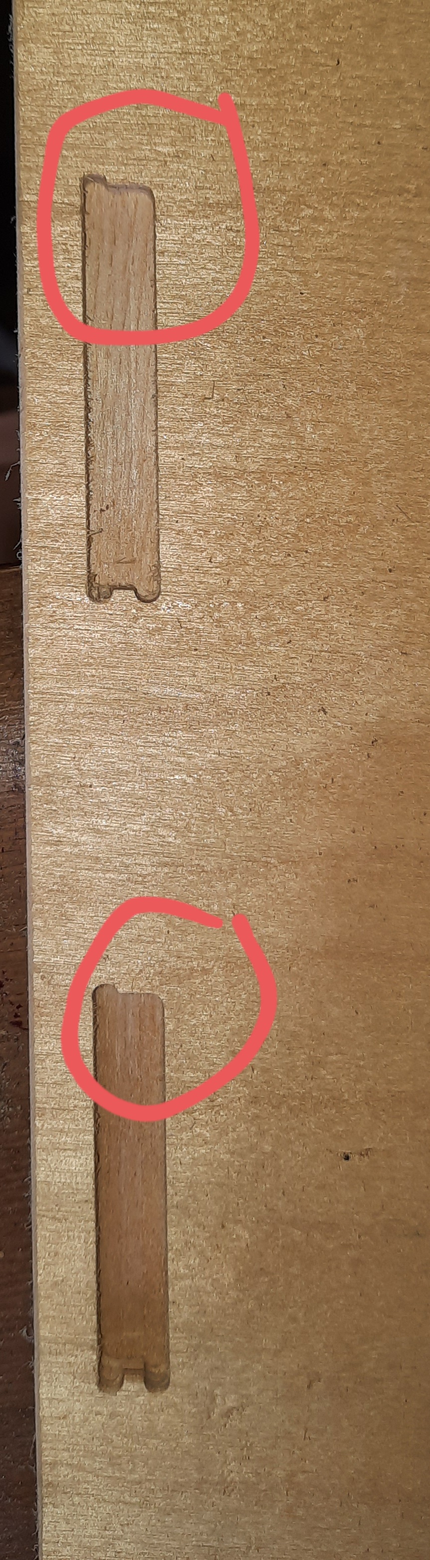

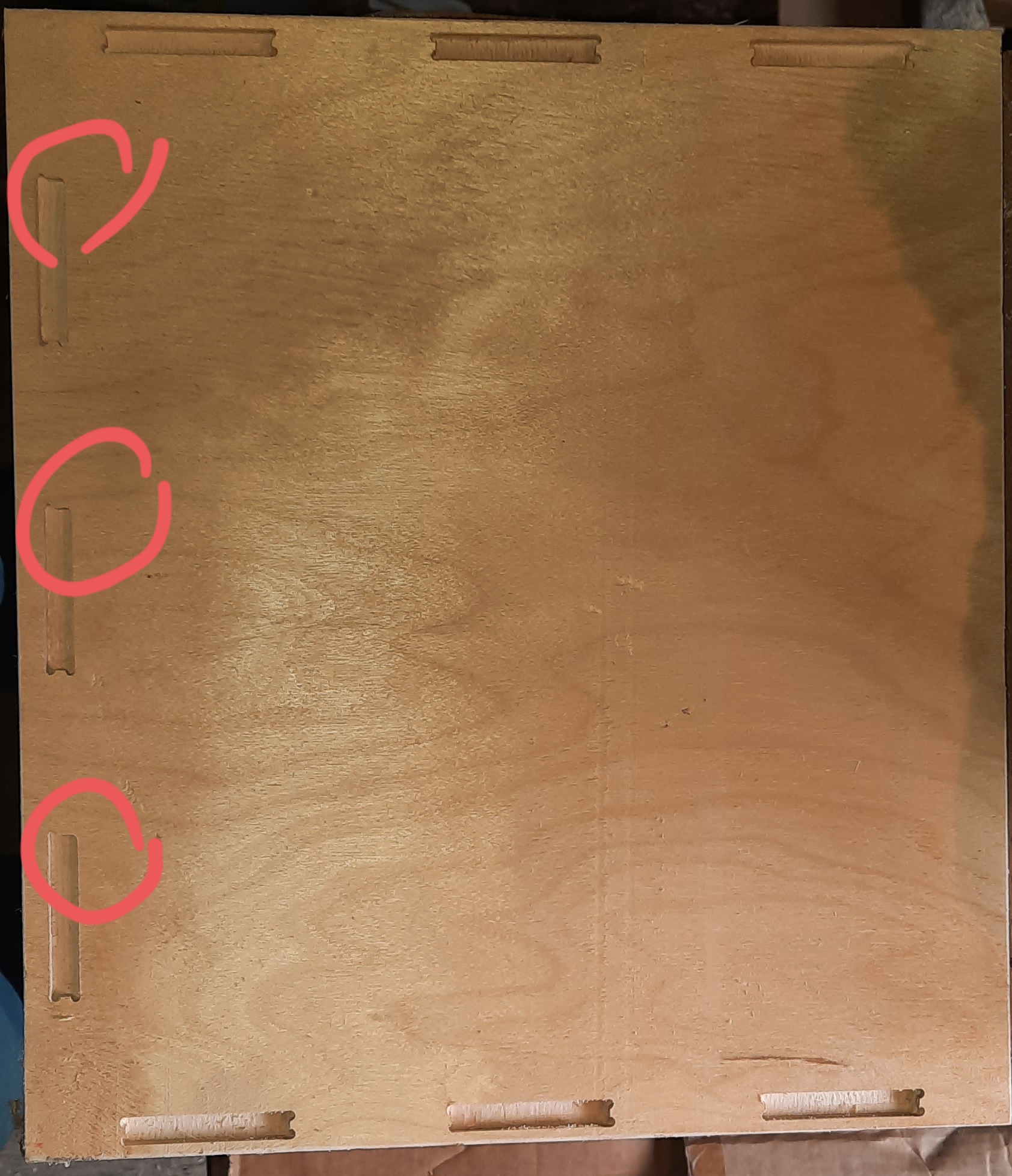

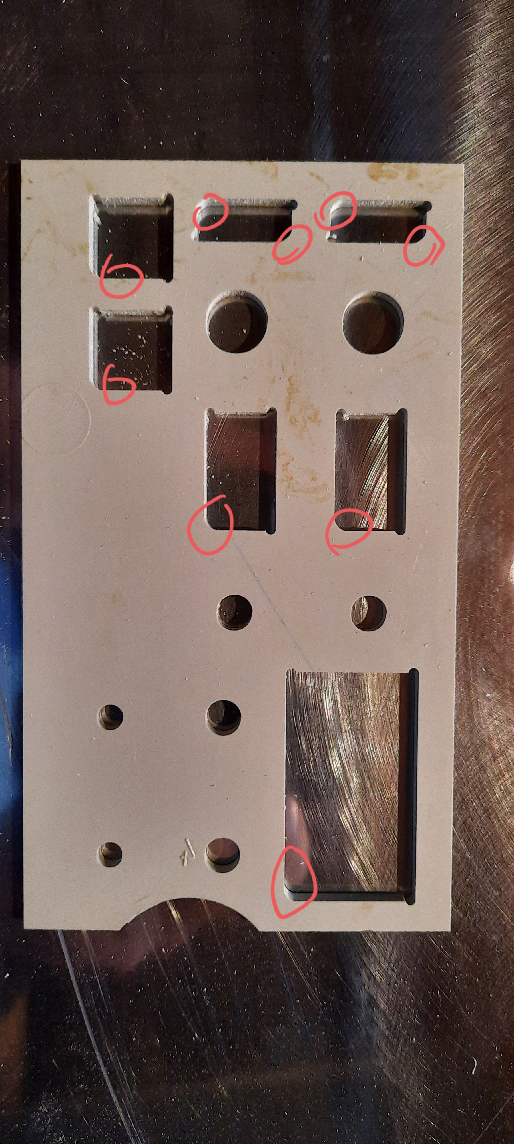

Почему вот так происходит?
УП делается в ArtCam и там траекткорию рисует правильно. (10759 просмотров) <a class='original' href='./download/file.php?id=197223&mode=view' target=_blank>Загрузить оригинал (1.86 МБ)</a>
20210728_111235.jpg (10759 просмотров) <a class='original' href='./download/file.php?id=197222&mode=view' target=_blank>Загрузить оригинал (1 МБ)</a>
20210728_111307.jpg (10759 просмотров) <a class='original' href='./download/file.php?id=197224&mode=view' target=_blank>Загрузить оригинал (752.92 КБ)</a>

Потому что станок очень плохой. Фото добавьте, будет видно.

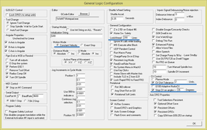

Попробуйте для начала вот эти настройки поменять:

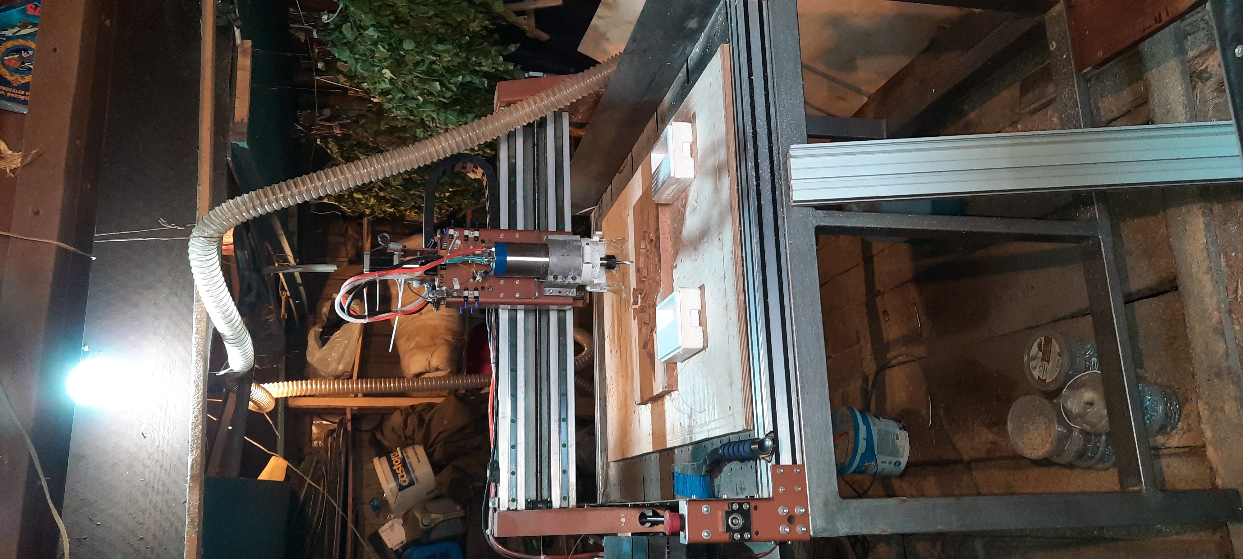

Kost_irk писал(а): ↑08 авг 2021, 20:06 Потому что станок очень плохой. Фото добавьте, будет видно.
20210809_190353.jpg (10647 просмотров) <a class='original' href='./download/file.php?id=197230&mode=view' target=_blank>Загрузить оригинал (2.91 МБ)</a>
20210809_190338.jpg (10647 просмотров) <a class='original' href='./download/file.php?id=197231&mode=view' target=_blank>Загрузить оригинал (2.42 МБ)</a>

Посмотрел в соседней теме, сделайте как написал Михаил или включите exact stop. Ну и ищите большой люфт привода Х или У, где-то что-то открутилось или развалилось. Вроде станок не совсем плох, просто по первым фото было похоже на работу чего-то совсем убогого из палок и шпилек.
