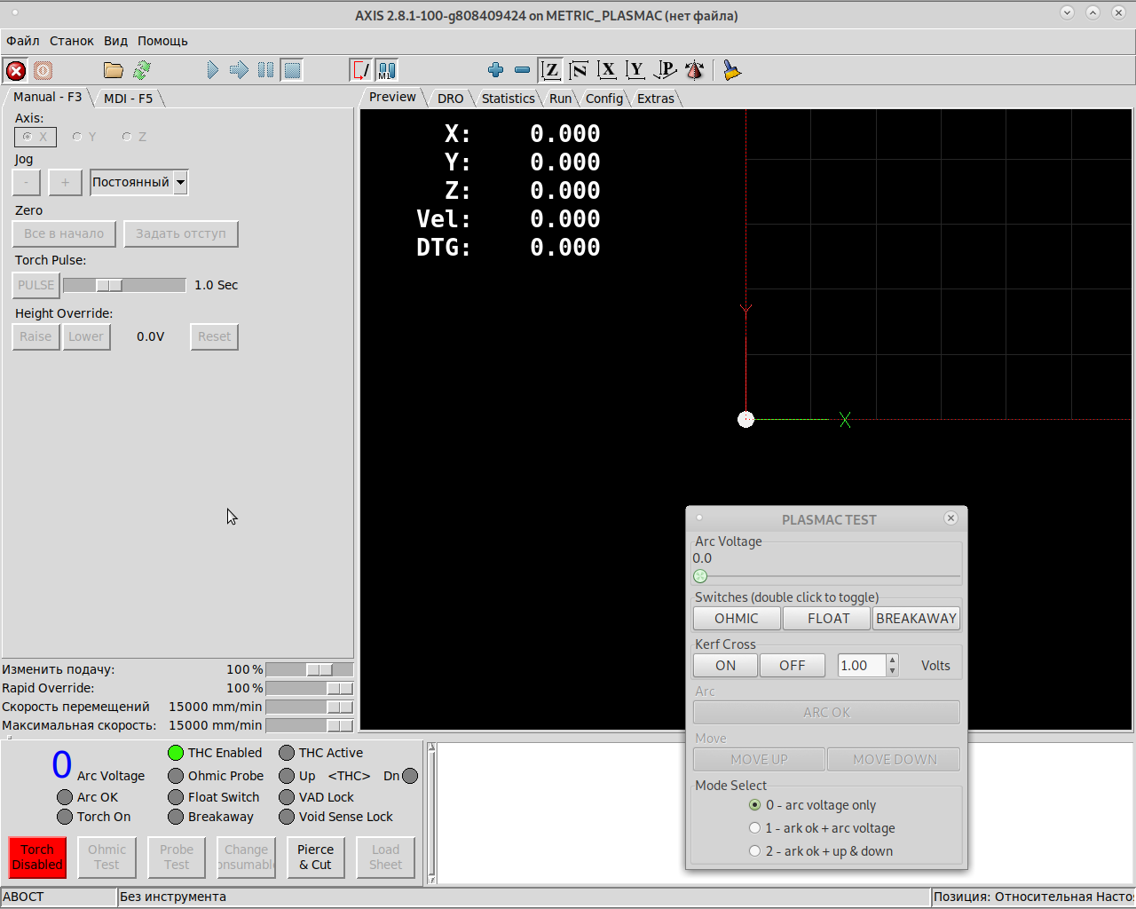

Снимок экрана в 2021-07-09 21-15-07.png (1637 просмотров) <a class='original' href='./download/file.php?id=196580&mode=view' target=_blank>Загрузить оригинал (127.53 КБ)</a>
Здравствуйте! Вам надо изучить Glade Vcp и PyVCP для начинающих и вы сможете изменить AXIS on Plasmac для себя. Извините но к QtPyVCP ваш вопрос не имеет никакого отношения.
