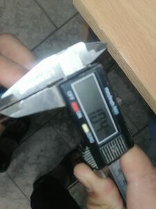

Доброго дня уважаемые мужчины,женщины,специалисты!Пришел к вам вот с каким вопросом.Ситуация такая купило мое начальство станок фрезерный с чпу ,а как на нем работать мне естественно не рассказали ,но накинули обязанности за его работу и уходом на меня.Проблема в следующем.При обработке рельефа оставляет на готовом изделии некого рода рефленость ,убирать ее соответственно удовольствие не самое большое,поэтому я пришел к вопросу что я могу делать не так?Может проблема во фрезе? Использую N2LX855 концевая фреза ,это для черновой.Чистовую обработку выполняю фрезой NL2QX8.60.1.0. Остаются поля или грядочки даже не знаю как вам еще объяснить чтоб прям наглядно.Может что то еще не делаю не так.

Замерил штангелем, не уверен что правильно конечно,но если все верно тут 2мм даже и не пахнет.Фрезу настраивал еще дядя с завода по изготовке станков.Вот лиру для рояля она нормально сделала,да там были те же грядки но не такие мощные

Ну в яндексе я эту фрезу поискал, гугл не находит. И все таки да) диаметр 1 мм. Надо подправить параметры и шаг для нее 0.1 будет.
Как советуют, можно фрезу с большим радиусом купить. Резьба то не совсем мелкая, чего зря станок гонять.

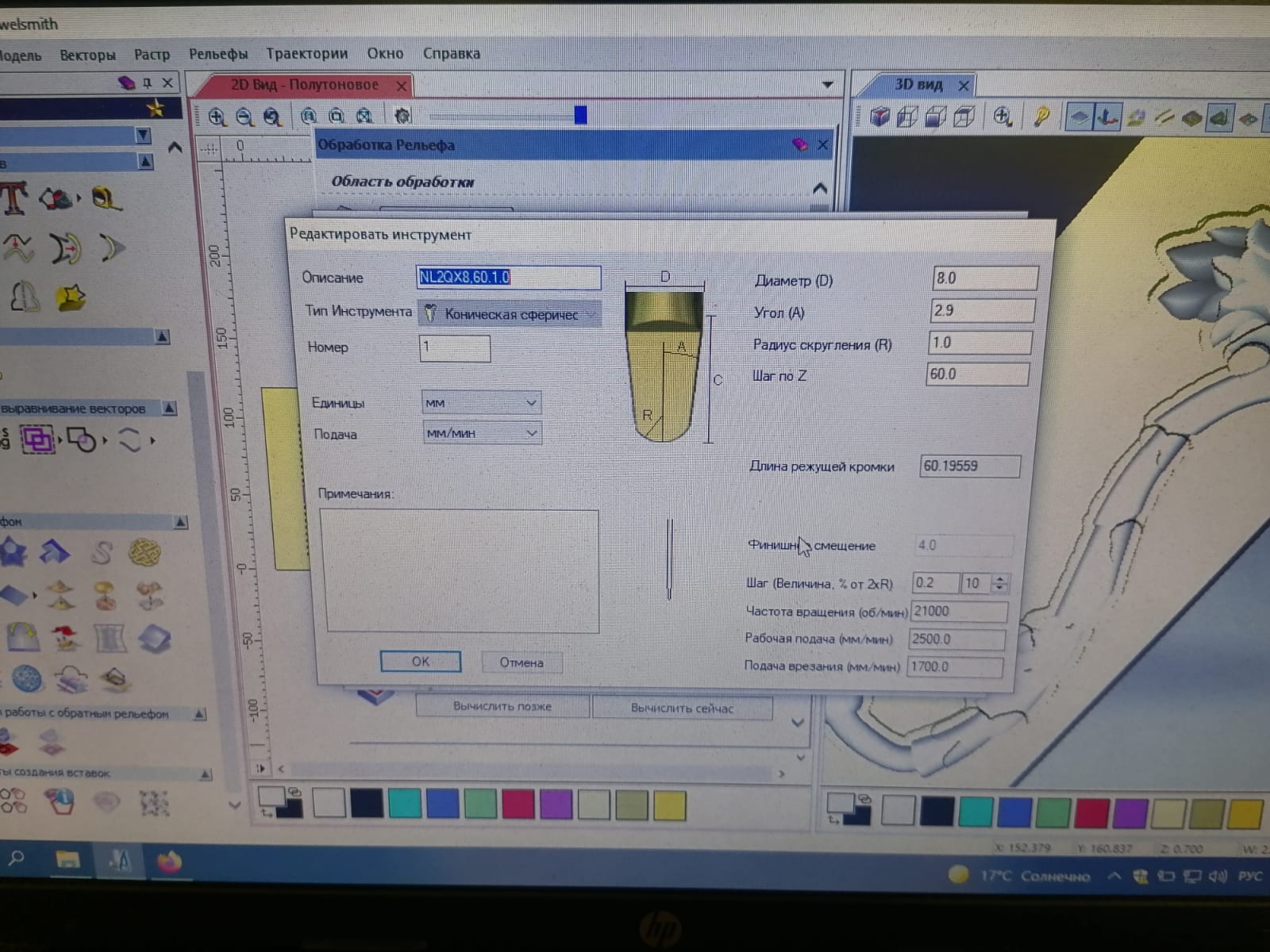

https://mnogofrez.ru/catalog/spiralnye- ... /?q=nl2qx8 Вот я нашел фрезу эту,ну или почти эту,слегка отличается маркировка в нуле вконце
Так я зашел в параметры фрезы,а какой пункт получается нужно переправить на 1мм?

Угол что то около 3.3 и радиус скругления 0.5. По падачам лучше еще у кого то узнать. Я уже не помню настроек для конусных фрез. Там есть тема, что при маленьком шаге скорость можно задирать, но если фреза пойдет на весь диаметр ее отломит. Надо карманы предварительно выбирать.

Ну я обычно в два этапа прохожу .Для начала черновой концевой,а только потом уже чистовой конической сферической.
Я все правильно понял? (12342 просмотра) <a class='original' href='./download/file.php?id=197138&mode=view' target=_blank>Загрузить оригинал (227.69 КБ)</a>
Или лучше сделать так?Чтоб ширина режущей кромки была ближе к 60? (12342 просмотра) <a class='original' href='./download/file.php?id=197139&mode=view' target=_blank>Загрузить оригинал (94.47 КБ)</a>

Вроде да. Оставь угол 3.3 он в описании к фрезе такой

Я скорость до 6 метров догонял, но если фреза провалится резко в рельеф, перепад большой, то ломалась сразу. И шаг у меня вообще 0.05 был
