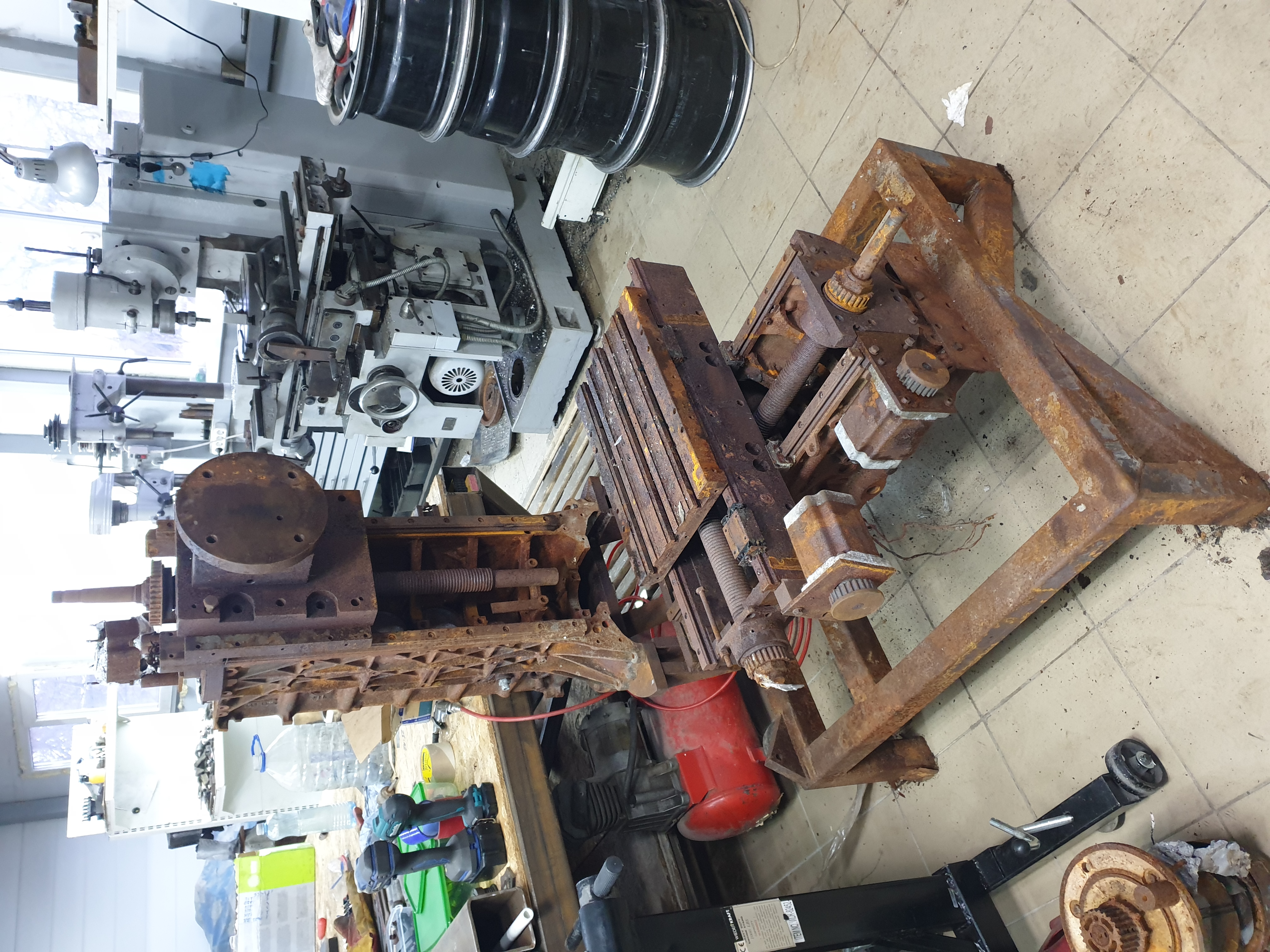

Ох давненько не писал я тут.
Больше года прошло. Мастерскую построил, токарник и фрезер рукопашный восстановил.
Теперь на очереди десептикон.
20201230_162142.jpg (4865 просмотров) <a class='original' href='./download/file.php?id=190719&sid=08c60bec1bd3bcdb5d6fe5d91bf41325&mode=view' target=_blank>Загрузить оригинал (4.02 МБ)</a>

Отвечу на вопросы....
Рабочее поле: 400х290х330
Обрабатываемые материалы: пилил все. Сталь, люминь, палка, пластик.
Чертежи, фото, видео станка: в теме было много фото
Примеры изделий (фото): также в теме
Вопросы:
Что пробовал: Пробывал обмануть судьбу :)
Что плучилось: Частично обманул судьбу и себя :)
Что не получилось: недостаточная жесткость на кручение, недостаточная скорость изза низкого напряжения питания шаговиков, неуспел сделать апгрейд так как мастерская сгорела.
Ориентировочный бюджет: 250000
Power968
Сообщения: 275
Зарегистрирован: 03 дек 2017, 17:12
Репутация: 390
Настоящее имя: Марк Иванов
Откуда: Белгород
Re: Вертикальный фрезер из блоков от ДВС (400х300х300).
Сообщение Power968 »
Попробую описать по станку что и как не в 2х словах.
Изначально это была каша из топора, сначала я хотел купить чтото типа 2030 китайца для поучиться, потом купил нгф и хотел навесить на него чпу, далее уже решил что делать так делать.
Делал из того что получалось недорого купить бу или новое на барахолках.
Винты диаметром 40мм. от советских токарных станков 16к20 рельсы тоже те что попадались, соответственно хода были привязаны или к длине рельс для оси х или к длине винтов для осей у и z.
За основу были взяты 2 блока цилиндров, и сделан из кусков металла переход, делал для пробы с дальнейшим улучшением.
В итоге прочность на изгиб получилась отличная, давя всем весом или тяни за шпиндель в направлении оси у максимум получалось продавить на сотку. А вот на кручение (в направлении оси х) можно было и на десятку отогнуть, при 20 кило там было 3 сотки.
причем если стол максимально придвинуть к колонне то продавить относительно стола удавалось всего на те же 3 сотки давя со всей силы, а если отодвинуть полностью то на десятку.
Блок от скайлайн оказался дрищевыми. От мерседеса не смотря на его ажурность гораздо крепче.
Далее привода, стояли нема 34, драйвера на 60 вольт макс, питались 52 вольтами, это очень мало, и это ограничивало скорость для осей у и z 1500мм/м.
я купил более высоковольтные драйвера но поставить не успел.
В принципе станок проработал около года, грыз и сталь и алюминь и палки. Делал в основном переходные плиты, координаты отверстий снимал на нем же, получалось очень точно, сделано было около 3х десятков плит. Материал сталь30 толщина в основном 25мм.
Это что не нравилось.
Теперь о том что нравилось: хорошая точность позиционирования, ортогональность осей, все же блоки обработаны достаточно точно, мощный шпиндель позволял работать дешевыми фрезами р6м5. Конус исо40 тоже отличное решение.
Затраты на изготовление станка отбились быстро. Времени затрачено было наверное около месяца на него.
Чтобы переделал или сделал иначе?
Наверное поставил бы привода помощнее, сервы тут ни к чему, если грызть сталь то скоростей даже этих шаговиков заглаза. Ниразу на пропуск зуба или подобного не попадал.
Далее само чпу, у меня был грбл от ардуины, хотелось бы наверное мач3 хотяб, хотя и ардуина отлично справлялась.
Ну и наверное надо выбирать более тяжелый блок за основу, с камаза например, или каминс.
Теперь стоит вопрос как его реконструировать, ил исделать с нуля другой с учетом ошибок.
