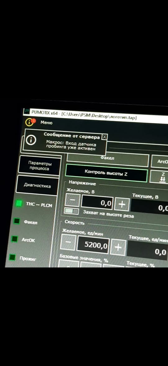

День добрый подскажите пожалуйста проблема с осью Z не могу долгое время настроить то ищет и вроде бвы все хорошо работает то не ищет металл и приходит уведомление что ( макрос: Вход датчика пробинга уже активен) (программа Pumotix плазменный станок)
WhatsApp Image 2021-12-08 at 12.14.37.jpeg (1140 просмотров) <a class='original' href='./download/file.php?id=200432&mode=view' target=_blank>Загрузить оригинал (50.94 КБ)</a>
