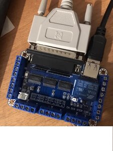

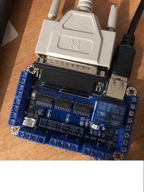

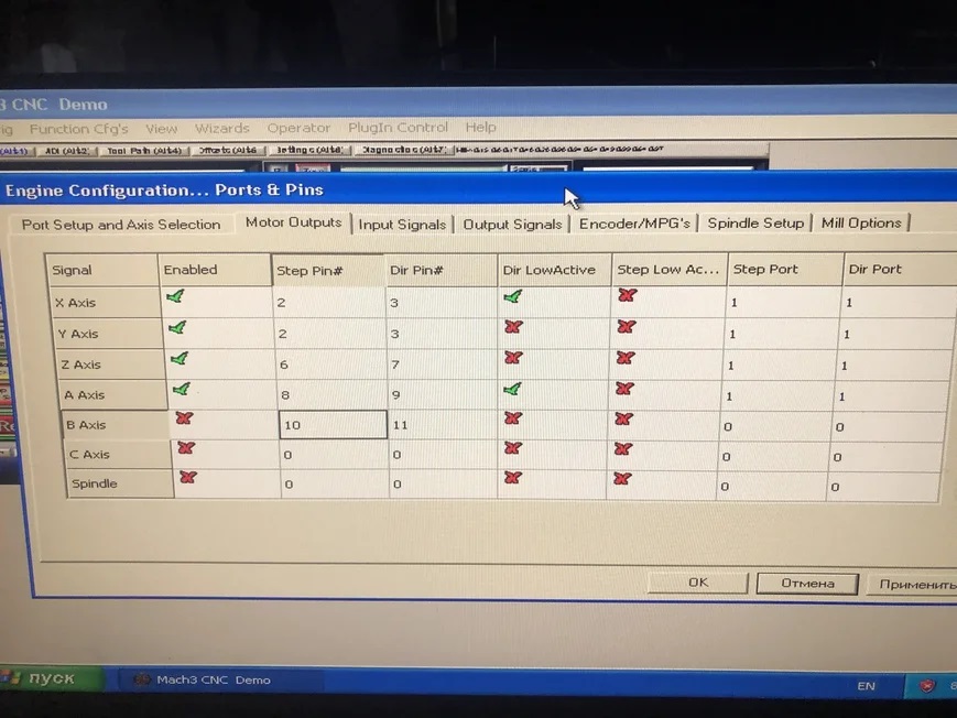

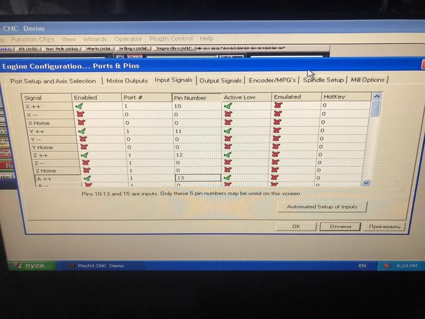

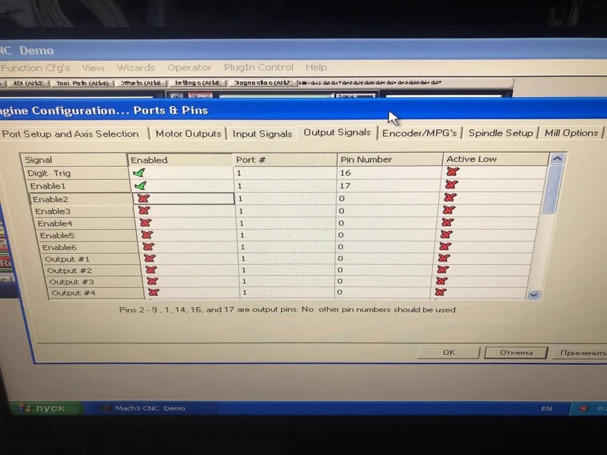

Всем привет, собрал свой первый станок из подручных материалов, получилось достаточно ровная и надежная конструкция, поставил два двигателя на ось У, нужно подчинить ось Y и А, чтобы работали синхронно, а не выходит. Двигал портал через клавиатуру, работает только один двигатель, другой в паре работать не хочет. Отправляю фото настроек mach3, управляющей платы. Почти неделю бьюсь над этим вопросом, подскажите что не так делаю?

Настройки моторов ставить одинаковые.
Указать подчинение осей.

Ставил подчинение осей Y\A и настройки одинаковые, не помогает, вместе моторы не крутятся, по отдельности работают нормально.

Пины моторов неправильно настроены. Не должны повторяться.
