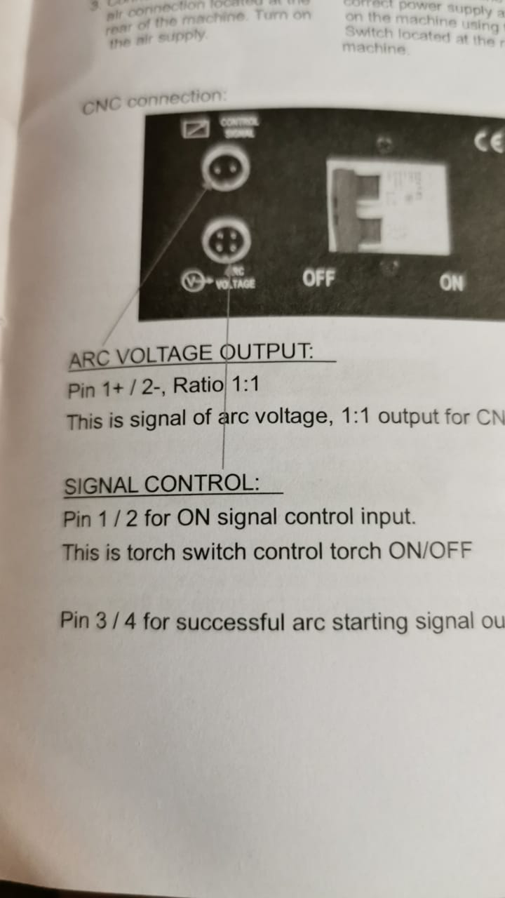

arc ok это signal control pin 3/4? если да, куда и как его подключить? (1877 просмотров) <a class='original' href='./download/file.php?id=196768&mode=view' target=_blank>Загрузить оригинал (54.85 КБ)</a>

Вообщем при включении плазмы ТНС включается автоматически, а вот если дуга гаснет ТНС по прежнему включен в mach3. Я так понимаю, что при потере дуги ТНС должен отключиться?

Ещё блок THC по напряжению дуги может определять есть дуга или нет, и иметь выход. Какой блок THC?
Andrey3dart писал(а): куда и как его подключить?
А что у вас там за железо то? Фото?
