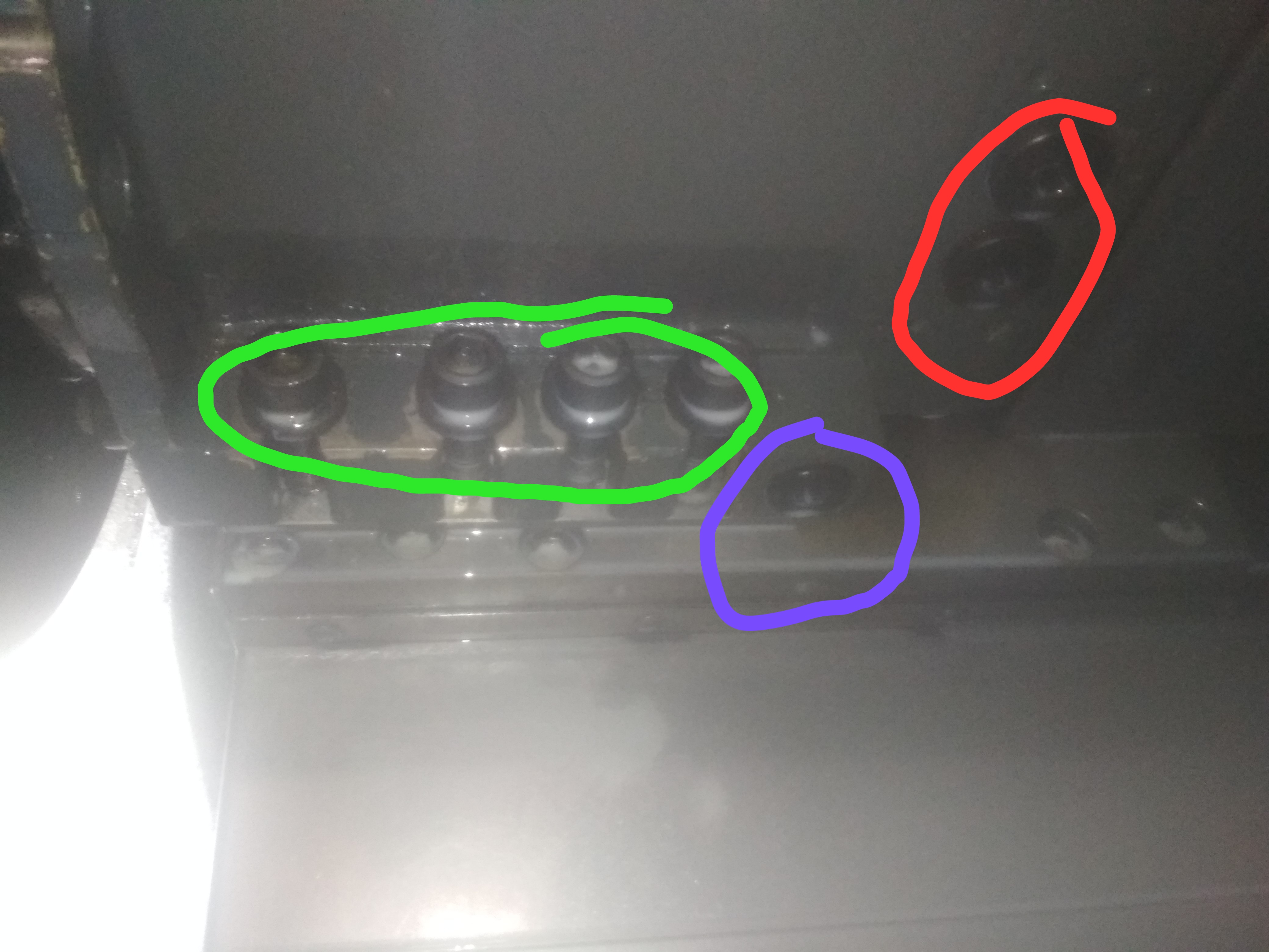

Всем здравствуйте, имеется станок DMG MORI СТХ310, револьвер прагати, нужно выставить перпендикулярность РГ. Впринципе все понятно, нужно откуруть болты помеченные зелёным и выставлять револьвер куда надо...но видел как на других ослабив эти болты, вращают ещё какой-то болт для смещения. Вот и хотел узнать есть ли сдесь такое или по старинке молоточком? Вначале думал что это болт который синим обведен, но оказалось он для слива масла))и интересует что за болты обведены красным?
IMG_20210706_153631.jpg (766 просмотров) <a class='original' href='./download/file.php?id=196523&mode=view' target=_blank>Загрузить оригинал (1.7 МБ)</a>
