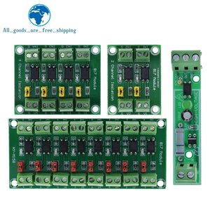

svm писал(а): для плазмы с ВЧ поджигом, оптроны не очень существенная преграда.
я уже заказал вот такие четырёх канальные - https://aliexpress.ru/item/32964487766. ... 1619140256
PC817-1-2-4-8.jpg (4460 просмотров) <a class='original' href='./download/file.php?id=197989&mode=view' target=_blank>Загрузить оригинал (158.18 КБ)</a>

Теперь вот возникает вопрос по схеме подключения датчиков в развязке.

Заземление платы МАЧ в шкафу, не очень хороший вариант. Получается, что одна земля подходит к кабелю ЛПТ от компьютера, а вторая от шкафа. Разность потенциалов между этими землями существует 100%. Заземление должно быть с одной стороны (от компьютера). А вот земля опто развязанных датчиков , может соединяться с шкафом. Но питание на них надо брать не с платы МАЧ, а с отдельного источника, иначе разделение земель бессмысленно. Для фрезеров или лазерных станков это несущественно, а плазморезы - это отдельная песня.
