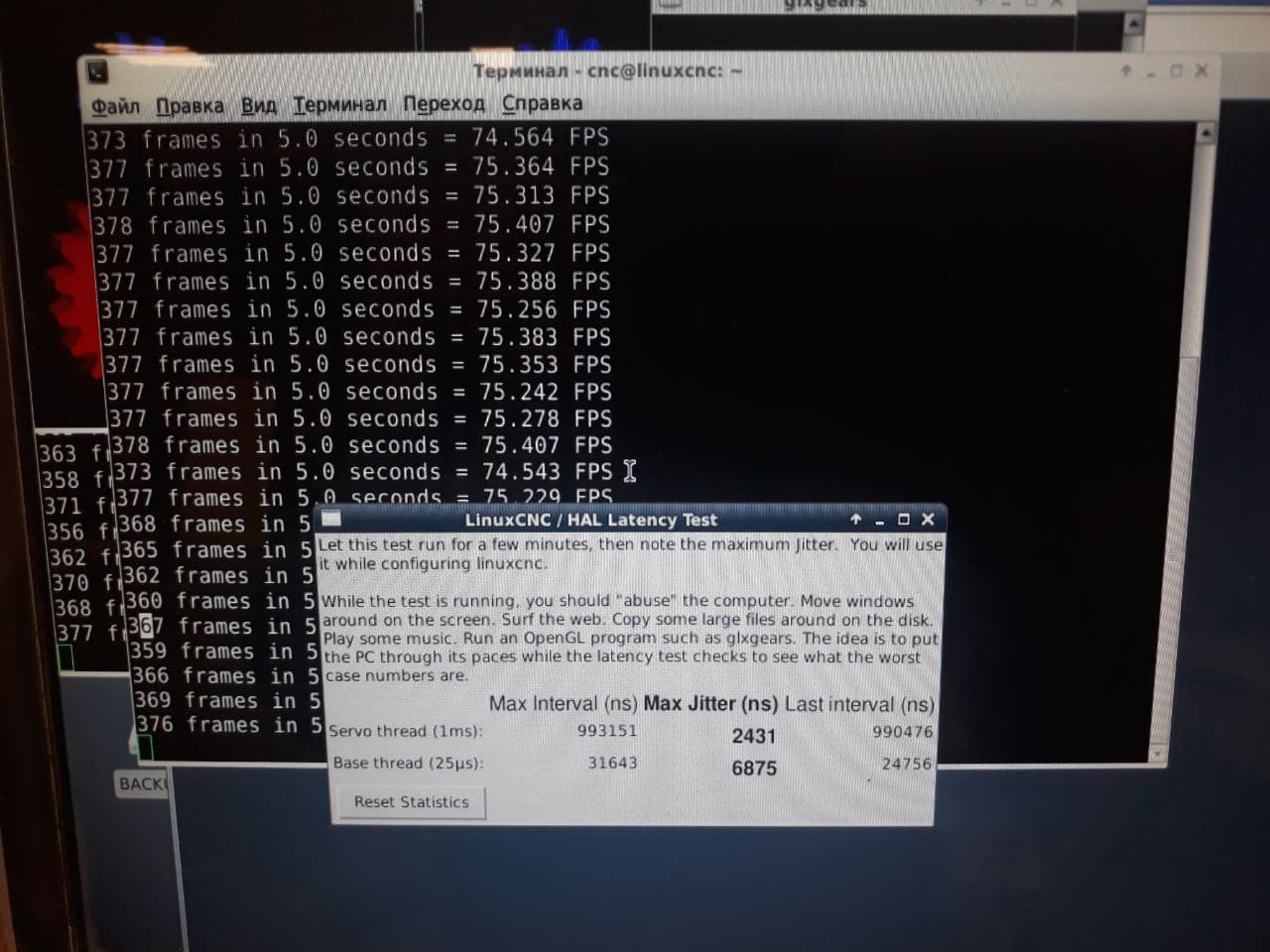

У меня были j1800 - j1900. асрок и гигабайт, и китаец - покупал недавно плату миниатюрную, с пассивным охлаждением. (на асроке был какой-то нюанс с нестандартной разводкой лпт, нужно было один провод перекинуть, забыл уже конкретику)
На rtai ядре там латенси отличная у них. но для ethernet месы тебе нужно preempt ядро, и там другие цифры, будет хуже., но особо не стоит их сравнивать с обычными латенси тестами на rtai ядре.
На rtai там цифры 6000-10000 за сутки с нагрузкой, не больше
photo_2021-04-14_12-37-55.jpg (2139 просмотров) <a class='original' href='./download/file.php?id=195969&mode=view' target=_blank>Загрузить оригинал (115.02 КБ)</a>

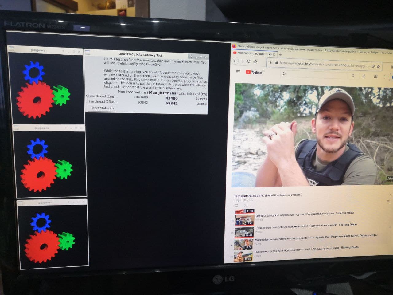

а вот что будет с preempt и изоляцией ядра
photo_2021-04-13_17-58-31.jpg (2140 просмотров) <a class='original' href='./download/file.php?id=195968&mode=view' target=_blank>Загрузить оригинал (99.54 КБ)</a>

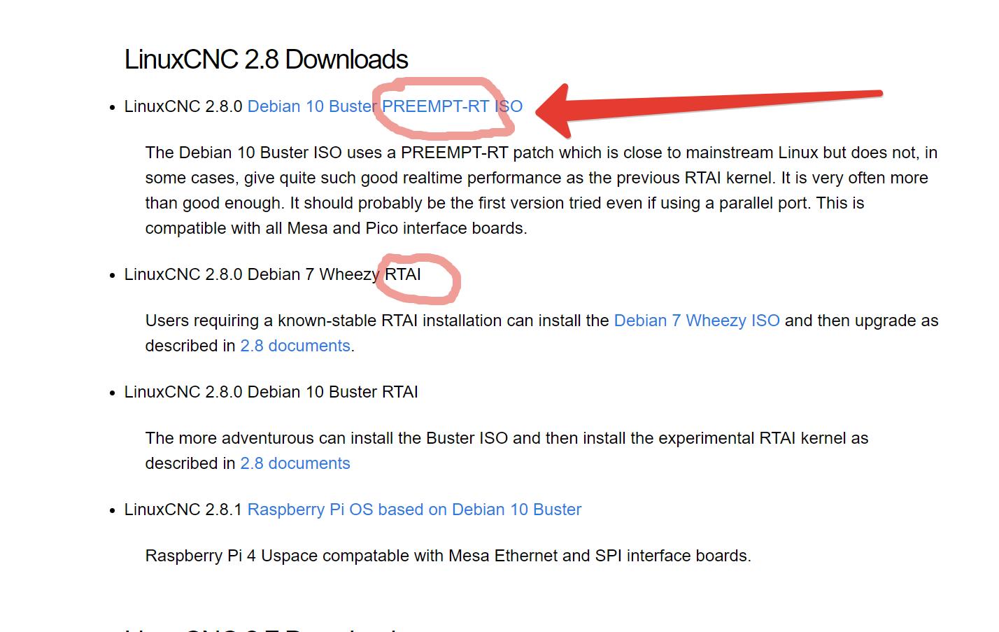

Я об этом и не знал! думал вот тут http://linuxcnc.org/downloads/ из последних качнуть и вперед.
А где качнуть такой дистрибутив с preempt ядром?
Сделаю флешку пойду по магазинам попробую прям там подобрать материнскую плату, только вод к каким значениям Latency-test стремится ?
hmnijp
Сообщения: 1553
Репутация: 542
Откуда: Ульяновск
Re: LinuxCNC Mesa и Мини Компьютеры
Сообщение hmnijp »
SONIC300077 писал(а): А где качнуть такой дистрибутив с preempt ядром?
Так по твоей же ссылке) там оба варианта есть
2021-06-10 14-21-53 Downloads - Google Chrome.jpg (2065 просмотров) <a class='original' href='./download/file.php?id=195981&mode=view' target=_blank>Загрузить оригинал (129.79 КБ)</a>
