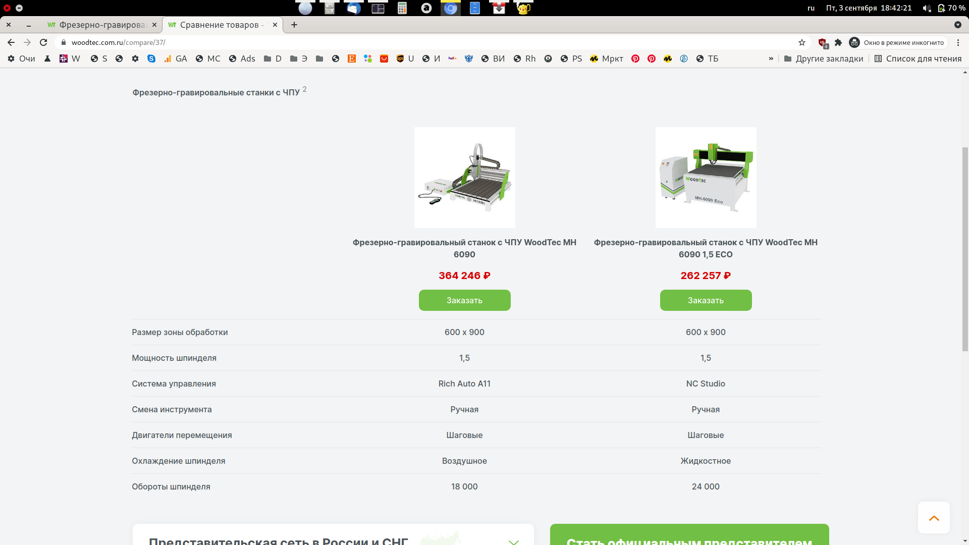

При настройке скорости и ускорения во вкладке Config ->Motor Tuning and setap какие параметры указывать?
В описании есть скорость холостого хода 6м/мин и скорость рабочего хода 4м/мин. Что указывать? По ускорению , при
установке скорости, mach проставляет некое значение по умолчанию. Скорость 6000мм/мин - ускорение 25мм/сек. скорость 4000мм/мин -
ускорение 16 мм/сек. Стоит ли ориентироваться на эти значения , или надо менять.

Ой, запоздал с ответом. У них такое? -
Снимок экрана от 2021-09-03 18-42-21.png (1390 просмотров) <a class='original' href='./download/file.php?id=197866&mode=view' target=_blank>Загрузить оригинал (201.56 КБ)</a>
странный расклад цен.
Значения, ИМХО, следует менять. Шаговики на ШВП 6м/мин (от этого производителя-перепродавца) под загрузкой шпинделя 1.5квт будут регулярно пропускать шаги. Реально шаговики выше 450-600 оборотов в мин. сильно теряют в крутящем моменте => макс. рабочие скорости 5*500=2500мм/мин (шаг винта ведь 5мм на 1 оборот?).
У LinuxCNC в комплекте есть утилита проверки допустимых значений скоростей и ускорений - запускает станок и тестирует. На основе этих тестов делает конфиг станка.
