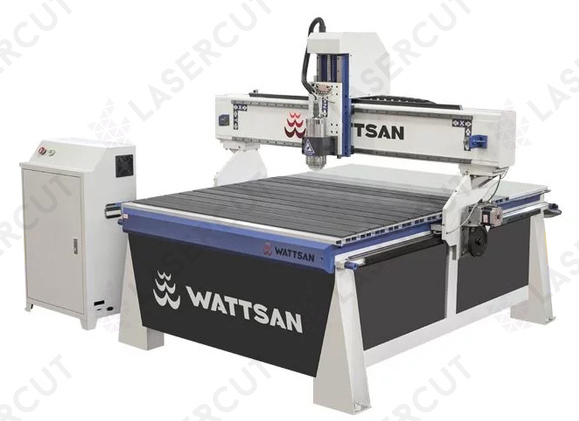

Здравствуйте. Имеется такая проблема.
Станок Wattsan a1 1313 плата управления NC studio 5.5.60.

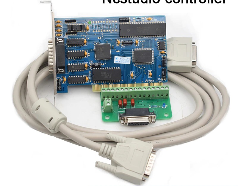

Во время грозы станок с компьютером включились. После включения, станок стал ездить по всем осям только в одну сторону (по Х влево, Y от себя, Z вверх) и вышел из строя драйвер, отвечающий за ось Z .
Привезли новый драйвер, проблема не ушла. Привезли новую плату управления, проблема изменилась по осям Y, Z ездить начало в обе стороны, а по X перестало ездить вообще.
Провода все проверили, движки тоже, шпиндель крутиться нормально, обороты регулируются. Софт переустановили, настроили. Попробовали на другом компьютере. Проблема осталось. При установке старой платы управления возвращается проблема с движением только в одну сторону.
Подскажите, пожалуйста, куда еще копать?

проблема в том, что не приходит сигнал дир(скорее всего)
кабель новый? (с ним регулярная проблема у нас)
можно чуть ли не вручную подать 0 или 5в на дир в драйвере,а потом попробовать перемещение.
либо лпт выбило в компе. легко.

steals_y2k писал(а): 09 июн 2021, 21:05 проблема в том, что не приходит сигнал дир(скорее всего)
кабель новый, пришел вместе с платой.
при перекидывании Х на Z, начинает ехать. Склоняемся к тому, что плата новая - брак

я бы ещё лпт в компе проверил. как человек, 15 лет занимавшийся ремонтом и диагностикой..😂😂
гроза-такая штука😏
