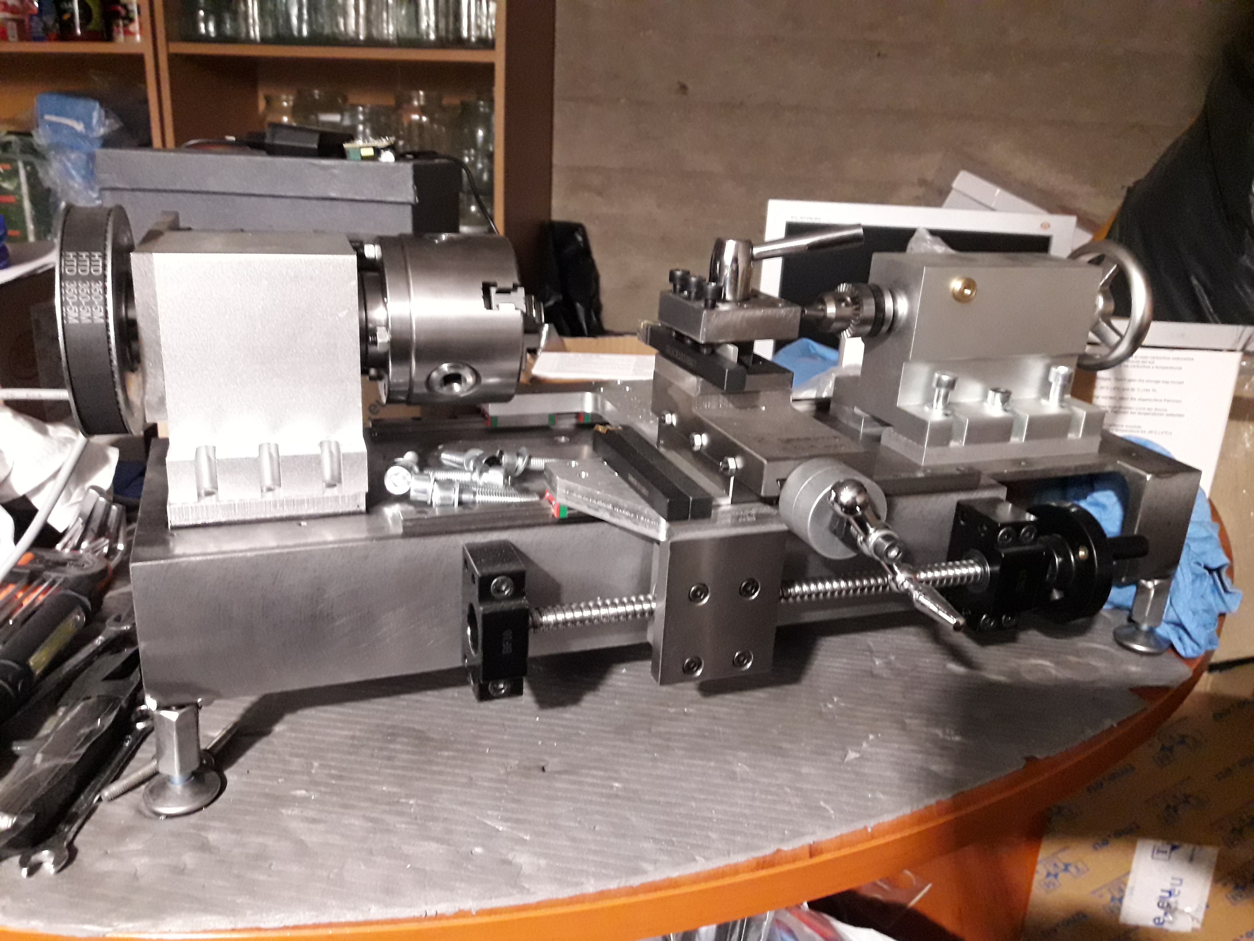

Кратко - в начале я показывал фотографии самой 4-й оси. Купил не задумываясь по картинке... Если уже описанные выше косяки отбросить, то, есть еще один прикол у этой, а я полагаю не только у этой версии 4-й оси.
А именно - лапки крепления не совпадают с Т-образными пазами станка! УПС... а я то еще вчера хотел поэкспериментировать с резней трубок... И тут приплыли... верти как хошь, а в пазы не попадает...
Пришлось опять мозгонуть... Потом посидеть за Корелом минут 10 + 5 минут в Арткаме... + найти на балконе обрезок Д16Т 5 мм толщины...
И вот, на своем хоббийном ЧПУ сделал себе основание для 4-й оси. Не шибко, может красиво, но, уж точно удобно и надежно! А главное центры патрон/бабка теперь выставлять не нужно! Да и на станок ставить стало просто, быстро и без люфтов и дребезга.
* у меня на станке Т-образные пазы 45, а по центу китайцы 50 сделали - пришлось под 8 мм винты делать оба варианта крепления.

SMERSH писал(а): Пришлось опять мозгонуть... Потом посидеть за Корелом минут 10 + 5 минут в Арткаме... + найти на балконе обрезок Д16Т 5 мм толщины...
А если потом приделать ножки, каретки и вал с ручкой, да найти малую продольную от мини токарника и поставить как поперечную, то можно забацать и мини токарничек для себя :cheesy: У меня поворотка часто простаивала, а так неспеша втулочку какую проточить, да болт укоротить самое то :good:

xvovanx писал(а): 07 июн 2021, 08:48
Ну, я так не играю... у меня игрушка, хоть и достаточно продуманная (точная). А у Вас произведение искусства! (целый станок)
* я по старинке на своем Проксончике все больше - это же хобби, а не бусинес.
Спасибо, - красиво!

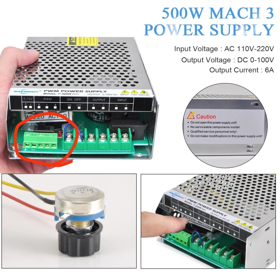

Хочу сделать включение шпинделя из программы (Mach3, Planet CNC) при запуске g кода. У меня контроллер JP-382A с PWM out. и блок управления шпинделем без доп. клемм (3 контакта для регулятора). Если я поставлю блок с доп. клеммами (5 контактов) и соединю с PWM out, то будет ли все работать? А может есть способ подключения к моему блоку с тремя контактами?
Станок китайский 3040Z - DQ
IMG_20211017_195636.jpg (4258 просмотров) <a class='original' href='./download/file.php?id=199014&sid=43724c5f579e5f94753060bc9e169931&mode=view' target=_blank>Загрузить оригинал (261.9 КБ)</a>
IMG_20211017_194919.jpg (4256 просмотров) <a class='original' href='./download/file.php?id=199015&sid=43724c5f579e5f94753060bc9e169931&mode=view' target=_blank>Загрузить оригинал (191.58 КБ)</a>
IMG_20211017_195412.jpg (4256 просмотров) <a class='original' href='./download/file.php?id=199016&sid=43724c5f579e5f94753060bc9e169931&mode=view' target=_blank>Загрузить оригинал (310 КБ)</a>

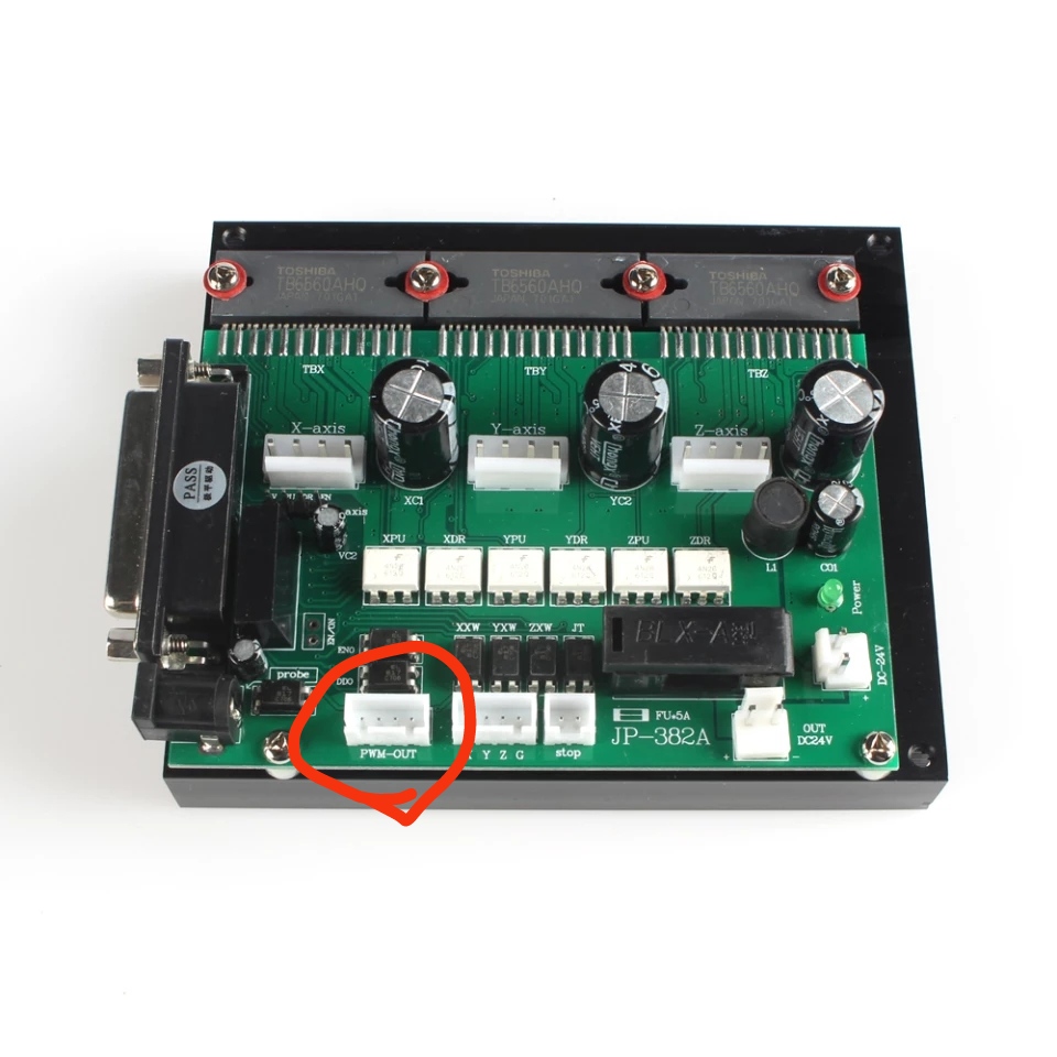

Подскажите, пожалуйста, перестала работать ось X.
При замене выходов на плате не работает соответственно другая ось. неработающий двигатель в состоянии удерживания. Куда копать посоветуете? Проблема возникла когда пытался запустить станок на другом компе, но не уверен, что в этом была причина.

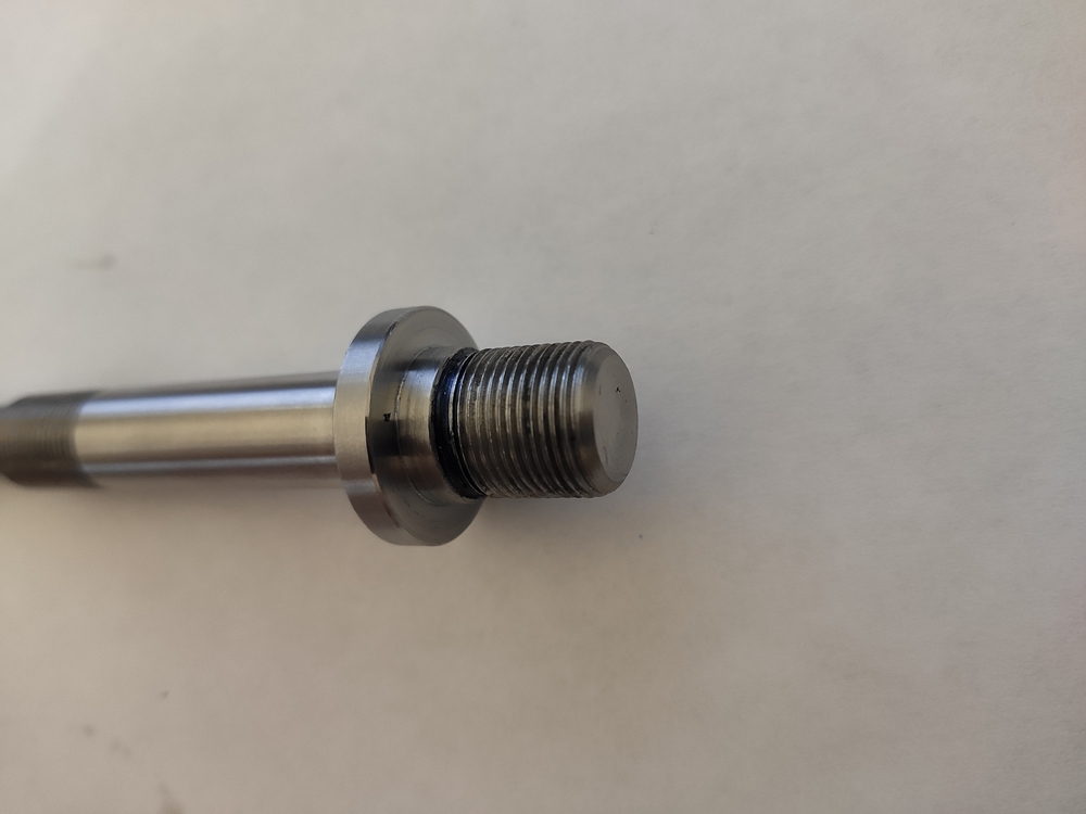

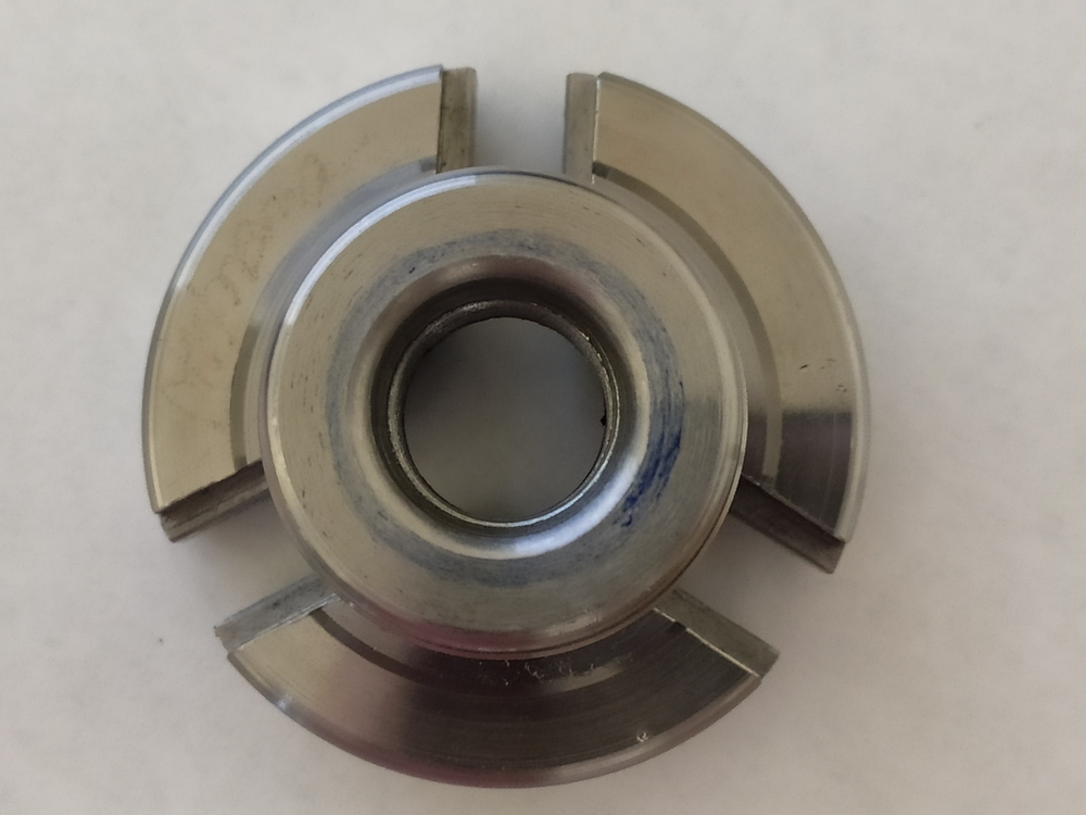

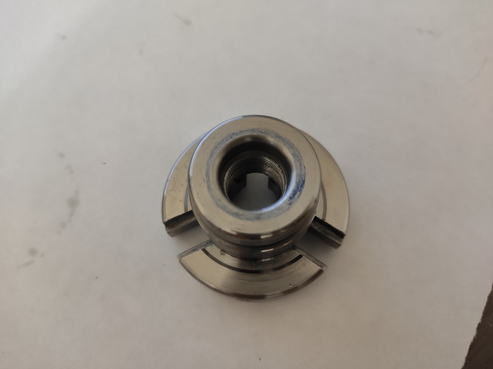

Немного не в тему, но, продолжая комментарий SMERSH, опишу более подробно, как починить маленькую поворотную ось с алика с минимальным набором инструментов, возможно кому-то пригодится.
Купил такую ось именно у этого продавца с Московского склада, 2 дня на отправку, 2 дня на доставку в пункт СДЭК, итого через 4 дня после заказа ось была у меня. Вставил в патрон кусок циллиндрической направляющей 16мм длиной 200мм, покрутил рукой. Индикатор не понадобился, поскольку конец вала отклонялся миллиметров на 5. Нашел этот пост, начал разбирать. Местами, в основном на вращающемся центре и еще в паре мест, находил мелкие островки ржавчины, но не критично, они легко отмываются. Судя по наклейке на двигателе, ее сделали в 2020, и с тех пор, видимо, хранили на влажном складе. Алюминиевые части либо анодированы, либо обработаны пескоструйником (причем уже после сборки, поскольку все сопрягаемые поверхности блестели как после фрезы), поэтому в резьбах, на подшипниках и в прочих углублениях был песок и капли какой-то протухшей жижи. В остальном могу сказать, что сделано достаточно хорошо за свои деньги, использовать можно. Патрон годный, улитка и кулачки каленые, шлифованые, хорошо отцентрированные. На этой модели патрона (SANOU K01-50) кулачки можно развернуть. После отмывки всего и вся вдшкой и смазки баллистолом ничего не скрипит, крутится двигается плавно.
Теперь самое главное. Патрон действительно посажен на какую-то белую вонючую шнягу. Для снятия патрона нужен строительный или паяльный фен и ключ на 9. Если нет фена, можно положить в духовку на полчаса на 150-200С. Я же снял кулачки, стопорное кольцо, вынул улитку, и грел место резьбы простым китайским паяльным феном с выставленной температурой 300С со всех сторон на протяжение 10 минут, патрон по ощущениям разогрелся где-то до 100-120С, не больше, рука терпит около полусекунды. Затем ключом держу вал, в патрон вставляу ключ (черный стержень с накаткой, не знаю, как правильно называется), и при не самом большом усилии вал начинает откручиваться, со всей дури тянуть не пришлось. После откручивания залил вдшкой резьбы, сначала прошелся латунной щеткой, потом ковырял модельным ножом, пока не оттер всю шнягу. Самым сложным был один виток, на котором эта шняга успела окаменеть, на остальных 5-6 витках она была мягкая и почти сразу слезла при прикосновении щеткой.
Дальше необходимо поработать над резьбой на валу. Сначала покрасил торец и конец резьбы маркером для досок, вкрутил в патрон и немного поерзал. Увидев, где был контакт, начал снимать. Токарника нет, поэтому вал зажал в шуруповерт, выставил передачу с большой скоростью, взял маленький надфиль и начал снимать то с торца, то с задней части у шайбы. Не уверен, что у шайбы нужно было что-то снимать, у меня там был контакт пару раз, и то не очень явный, но на всякий случай занизил конец резьбы у шайбы. В основном делал фаску на торце, пока не получил нормальное прилегание патрона к шайбе. На все про все ушло минут 20, с токарником хватило бы минуты.
Затем все смазываем, собираем, патрон сажаем на нормальный разборный фиксатор резьбы, и имеем биене в сотку на расстоянии 30мм от торца кулачков. Такие дела
IMG_20220122_153907.jpg (3828 просмотров) <a class='original' href='./download/file.php?id=201292&sid=43724c5f579e5f94753060bc9e169931&mode=view' target=_blank>Загрузить оригинал (1001.64 КБ)</a>
IMG_20220122_153936.jpg (3828 просмотров) <a class='original' href='./download/file.php?id=201293&sid=43724c5f579e5f94753060bc9e169931&mode=view' target=_blank>Загрузить оригинал (982.49 КБ)</a>
IMG_20220122_154113.jpg (3828 просмотров) <a class='original' href='./download/file.php?id=201294&sid=43724c5f579e5f94753060bc9e169931&mode=view' target=_blank>Загрузить оригинал (1.02 МБ)</a>
IMG_20220122_154104.jpg (3828 просмотров) <a class='original' href='./download/file.php?id=201295&sid=43724c5f579e5f94753060bc9e169931&mode=view' target=_blank>Загрузить оригинал (991.29 КБ)</a>

В моем случае вышез из строя чип буфера 4707, после замены всё стало работать, как задумано. Причину поломки скорее всего вижу в том, что девайс был подключен через удлинитель без заземления.
