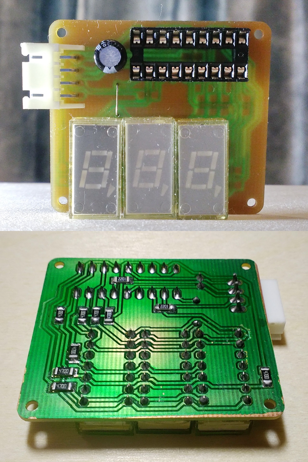

Вот как раз тахометр, плата которого сделана полностью, включая паяльную маску, при помощи станка и GGEasy (отличная программа!)
Tachometer (2).jpg (2837 просмотров) <a class='original' href='./download/file.php?id=195897&sid=e8f0106dd2ee14d45445c322367f23c4&mode=view' target=_blank>Загрузить оригинал (792.68 КБ)</a>

И как работали с паяльной маской? Я засвечивал лазерным модулем на станке, используя операцию "Карман растровый" (раньше она как-то по-другому называлась).
ATtiny 85-ая на ардуиновских "дрожжах", самый дешёвый вариант tiny с i2c-мастер, хотя и софтовым. Так как нужен был учёт наработки, то индикатор - китайский модуль жкд 1602 с i2c-интерфейсом. Из-за софтового i2c и использования ардуиновских библиотек получился достаточно долгий вывод результатов, около 300мс, хотя количество отсчётов сэмплирования не шибко меньше получилось чем на atmega328. С внутренним кварцем вроде должно было бы получиться заметно меньшее число отсчётов, поэтому просто поставил внешний на 16МГц, не экспериментировал с этим :wik: Маска тоже на фрезере, по той же карте высот что и дорожки.
Текущая версия прожекта https://github.com/kfmut/oboroty_narabotka
