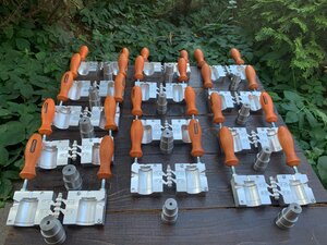

Re: фрезерок по люминю 800х400х170 из профиля
Давно плюсиков не получал, а хотелось бы.
Станок работает практически 24/7 уничтожая В95Т1, я не знаю куда уже стружку девать, а выкидывать жалко.
Вот таким производством занимаюсь
0Yn23Hx-jzI.jpg (5043 просмотра) <a class='original' href='./download/file.php?id=197983&mode=view' target=_blank>Загрузить оригинал (865.26 КБ)</a>
7j7gWfvJmb4.jpg (5043 просмотра) <a class='original' href='./download/file.php?id=197984&mode=view' target=_blank>Загрузить оригинал (817.28 КБ)</a>
Imp2bvdWQfE.jpg (5043 просмотра) <a class='original' href='./download/file.php?id=197985&mode=view' target=_blank>Загрузить оригинал (920.3 КБ)</a>
itaBLmoTYio.jpg (5043 просмотра) <a class='original' href='./download/file.php?id=197986&mode=view' target=_blank>Загрузить оригинал (1.08 МБ)</a>
WEhFMe2eFQ0.jpg (5043 просмотра) <a class='original' href='./download/file.php?id=197987&mode=view' target=_blank>Загрузить оригинал (895.16 КБ)</a>
2xgV040hvWg.jpg (5043 просмотра) <a class='original' href='./download/file.php?id=197988&mode=view' target=_blank>Загрузить оригинал (574.24 КБ)</a>
Kupfershcmidt
Сообщения: 1762
Репутация: 323
Сообщение Kupfershcmidt »
А с ручками для чего формы?
для свинца всё
