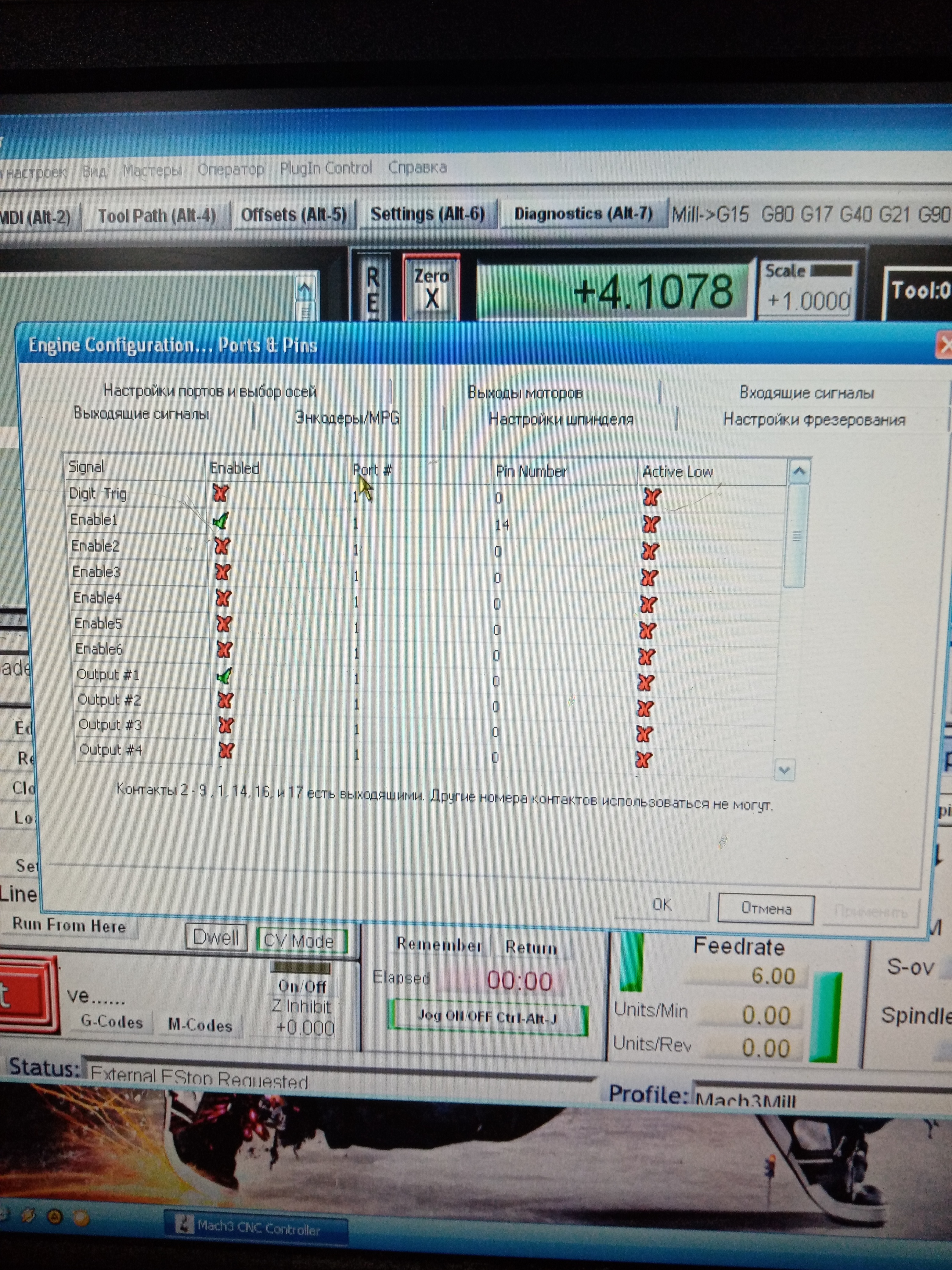

Здравствуйте, помогите разобраться. После 3 месяцев простоя, не могу запустить станок. В программе mach3 не сбрасывается кнопка RESET. Проверил настойки: Степ и дир на все оси стояли по нолям(исправил) в остальном ничего не заметил. В чем еще может быть проблема? Фото прикрепляю

станок (напряжение на привода) включен? кабель ЮСБ?
если до простоя все работало, а теперь нет, то дело в проводах и разъемах (чисто механическая проблема ИМХО)

Грибок отжать.

либо кабель лпт внезапно помер.
как вариант-инвертировать сигнал и работать без естоп.

НЕ хватает экрана диагностики !
