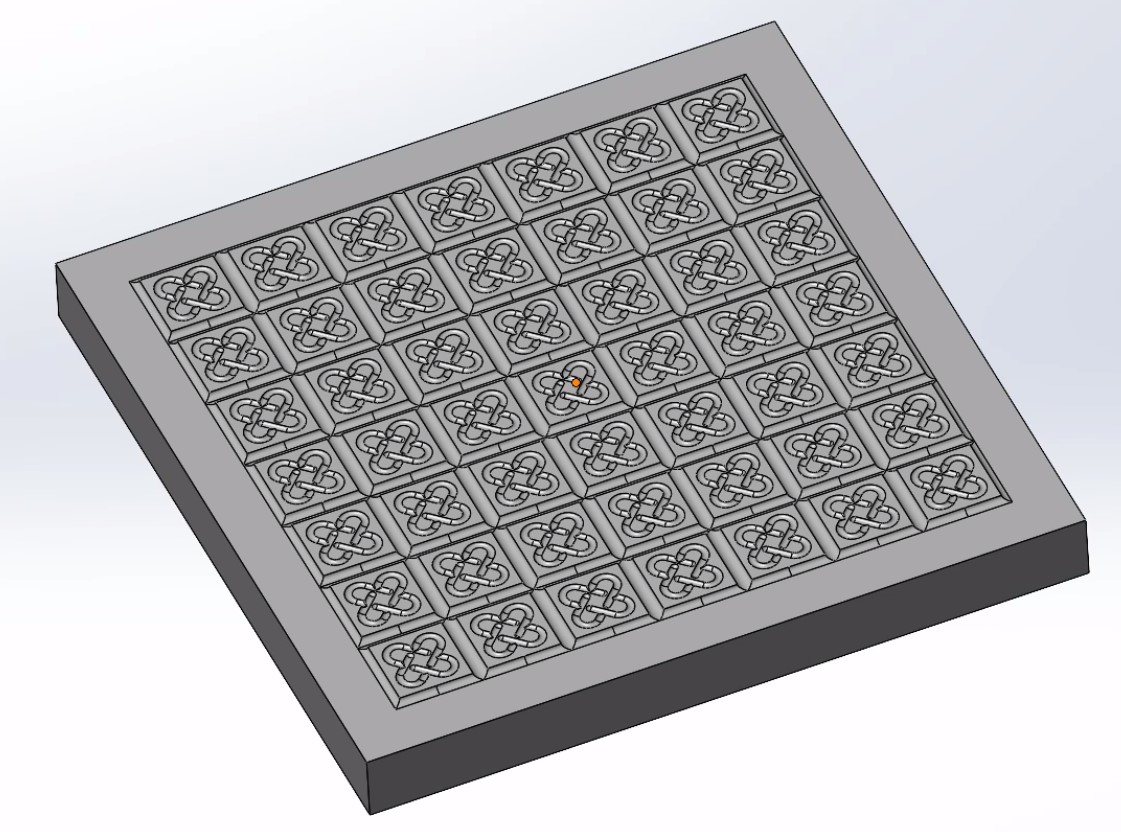

В феврале сделал модельку штампа 100мм х 100мм :

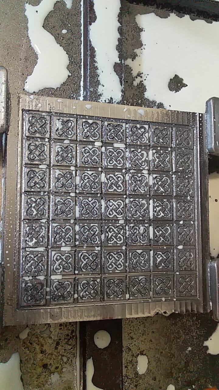

WhatsApp Image 2021-05-13 at 09.11.21.jpeg (12115 просмотров) <a class='original' href='./download/file.php?id=195451&mode=view' target=_blank>Загрузить оригинал (189.91 КБ)</a>
П.С. сталь марки 45 - "не скажу, что это подвиг, но что-то геройское в этом есть" ;)

Как человек задававший дурацкие вопросы в теме, вообще удивлен результату.
Станок таки с высокооборотным шпинделем или нет?

Да шпиндель обычный на 24000 оборотов. Выравнивание было Ф6 на глубину до 0,15мм, просто чтоб компенсировать не ровность заготовки, а вся фрезеровка производилась фрезами сферами Ф1,5мм и Ф1мм по этому шпиндель был не критичен.
Высота выставлялась таблеткой и это меня больше всего беспокоило, но серия тестов показала повторяемость установки нуля по таблетке около 0,03мм. Высоту отбивали по столу, т.к. ни каких инструментов для компенсации вылета фрезы после смены инструмента не было.
Биение фрез при смене, в серии не выходило за 0,02мм, что тоже удивительно для серийного китая. Станок на редкость удачный.

Ужос! Я не буду спрашивать о параметрах, но вот время такой фрезеровки очень интересно, именно станочного времени.

Около 15 часов. Режимы на всякий случай брались щадящие и обработка была разбита на горизонтальные линии из клеток рисунка, что бы в случае сбоя можно было перезапустить заново не всю программу целиком...
