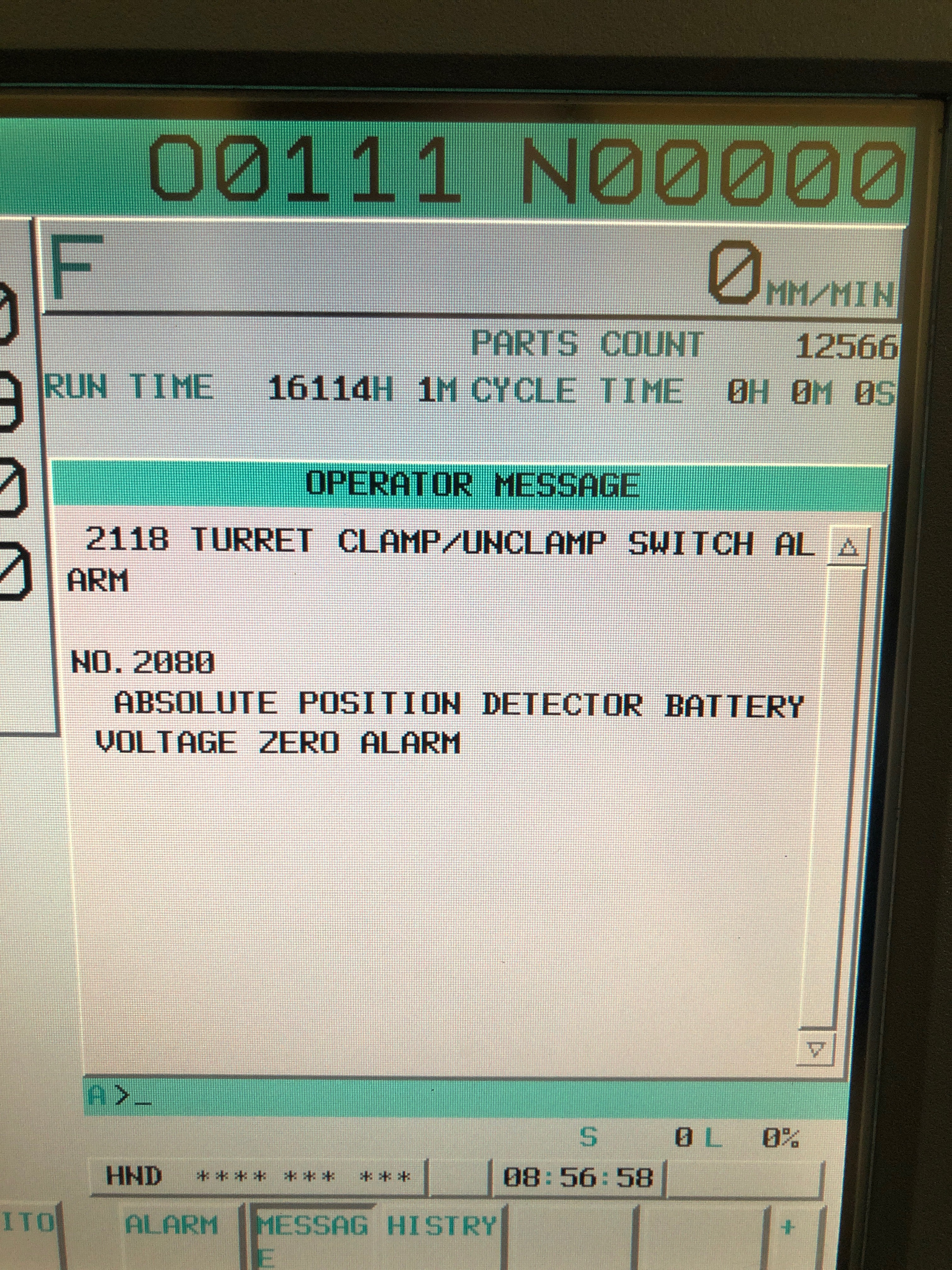

Доброе утро, всем не равнодушным) Прошу вашей помощи.
Проблема заключается в том что после смены батареек памяти слетели референтные положения станка. Оси Х и Y в ручном или в каком то другом режиме вообще не двигаются. Плюс к этому появились ошибки смены инструмента. Как быть и что делать?
При включении выходят эти ошибки и при ручном повороте инструмента голова срабатывает один раз и то не до конца и заклинивает. После этого ни в MDI ни в ручном режиме провернуть инструмент невозможно.
203D2F62-A00C-489B-A0B1-C75AAF5DAC17.jpeg (2984 просмотра) <a class='original' href='./download/file.php?id=195091&mode=view' target=_blank>Загрузить оригинал (5.02 МБ)</a>

Меняй батарейку энкодеров
Обнуляй оси
