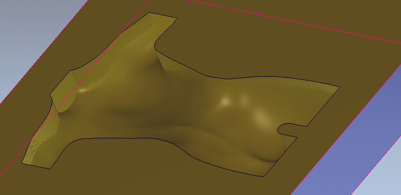

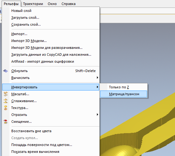

Подскажите пожалуйста есть модель человека в STL формате, как с помощью какой программы получить вогнутоую поверхность на пенопласте для дальнейшей отливки. И как это операция называется чтобы найти примеры роликов на ютубе.

Вы опять всё ставите с ног на голову. Начинайте с того, на чём будет обрабатываться. Узнайте в какой КАМ программе готовят УП для станка. Из этого уже будет понятно в какой КАД программе делать модель. Возможно дополнительно придется делать реверс инжиниринг или конвертацию СТЛ в твердое тело т.к. машиностроительные КАД системы или плохо или совсем не умеют работать с СТЛ моделями...
Операция - комбинирование, вычитание или булевы операции, это есть в том или ином виде во всех КАД программах...

Сообщение гражданинъ »
В арткаме есть такое .
Вы чо девчёнку хотели целиком в гипс залить ? Конечно не согласится ! Надо по половинкам или четвертям ! :hehehe:
матрица пуансон.png (1708 просмотров) <a class='original' href='./download/file.php?id=196040&mode=view' target=_blank>Загрузить оригинал (54.63 КБ)</a>
для этой части ход по Z надо иметь 320 мм !<br />Инструмент вылет 160 мм. (1689 просмотров) <a class='original' href='./download/file.php?id=196046&mode=view' target=_blank>Загрузить оригинал (104.31 КБ)</a>
