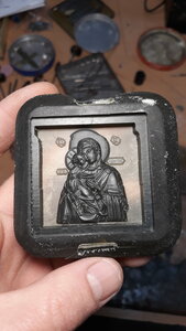

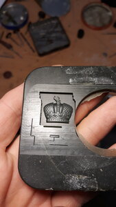

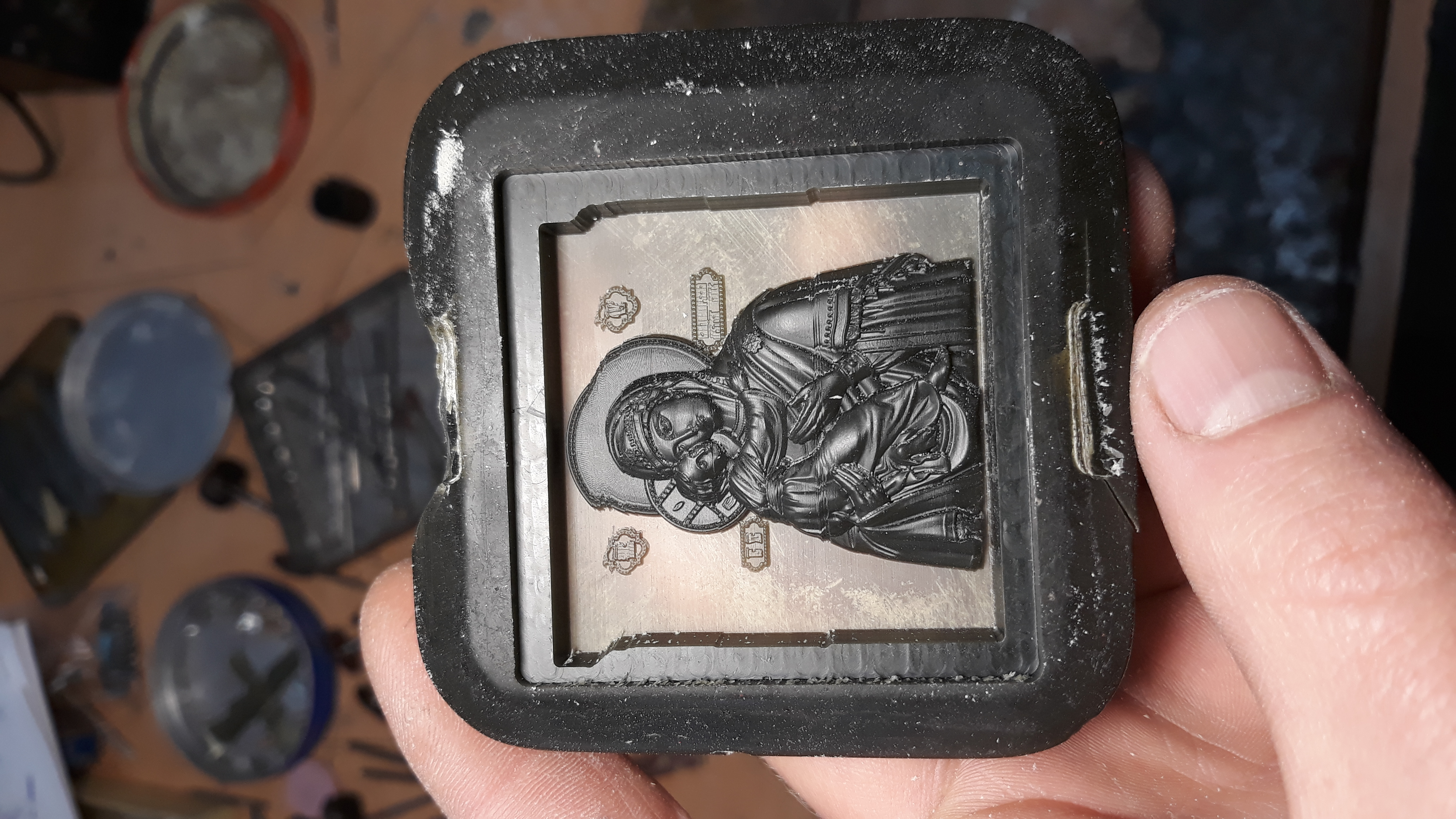

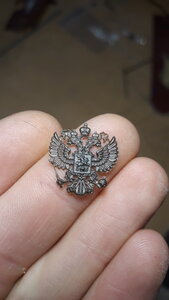

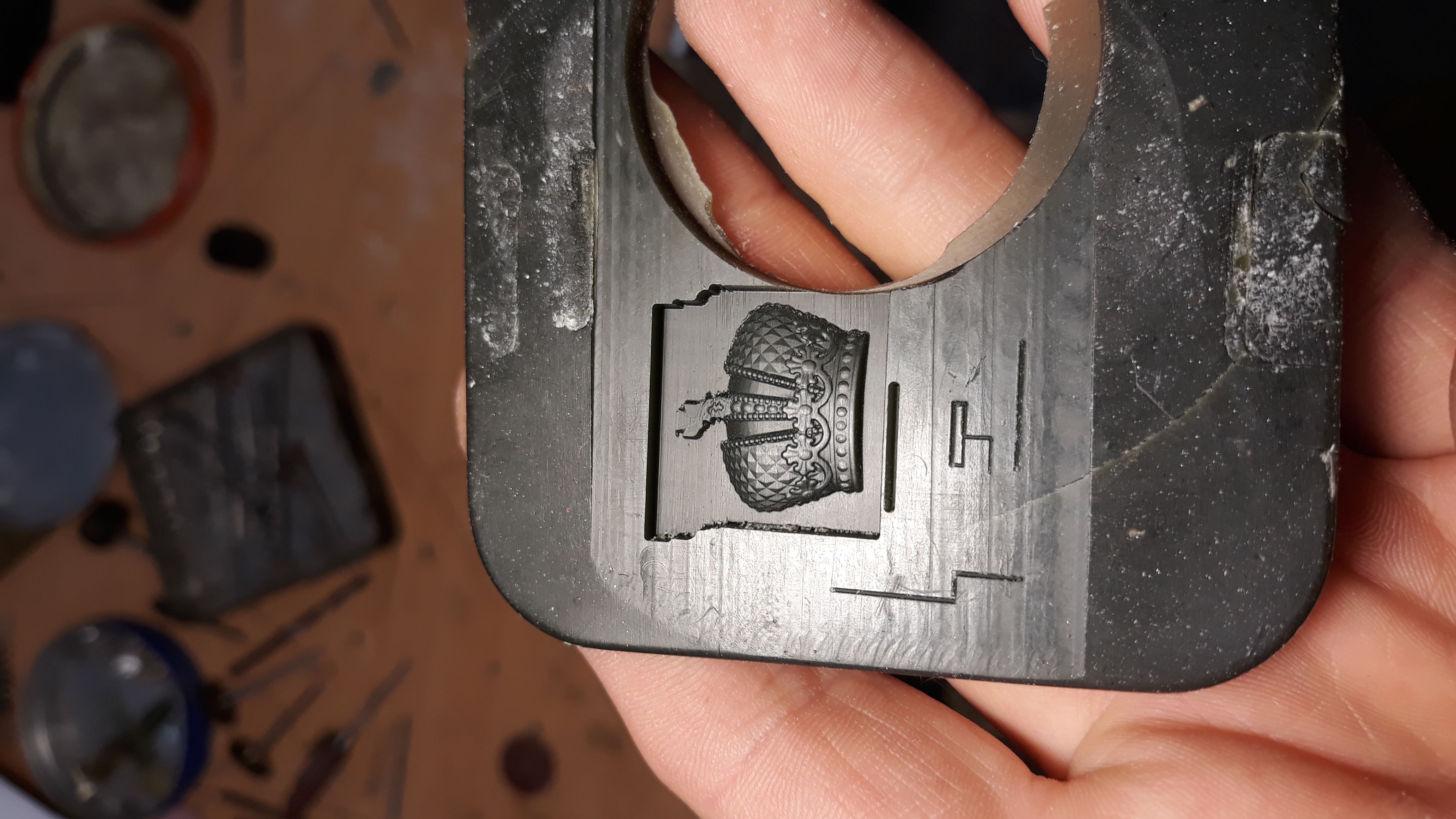

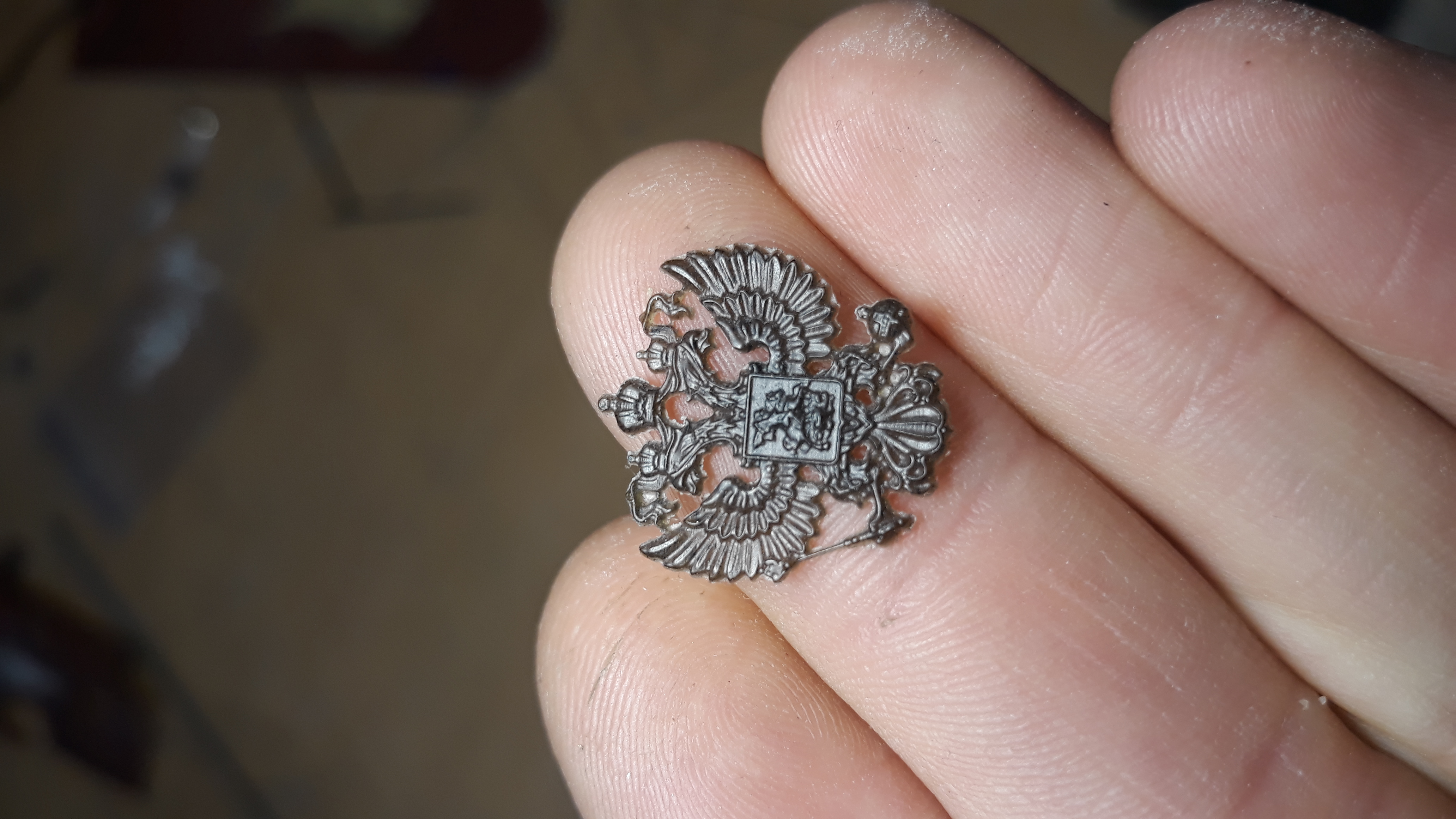

Приветствую всех. На форуме впервые, тему составляю тоже в первый раз. Прошу сильно не ругать.
Китайский станочек 2030, приобретался для работ по воску.
Убегают координаты, под конец фрезеровки. Из программ, ArtCam Mach3 . Координаты убегают как на собственных моделях( отрисованых в ArtCam) так и на готовых STL.
Фото последних работ прилагается.
Посоветуйте решение этой проблемы.
20210504_100542.jpg (3374 просмотра) <a class='original' href='./download/file.php?id=195258&mode=view' target=_blank>Загрузить оригинал (3.11 МБ)</a>
20210505_102915.jpg (3374 просмотра) <a class='original' href='./download/file.php?id=195259&mode=view' target=_blank>Загрузить оригинал (3.6 МБ)</a>
Иногда, когда у него есть настроение, он режет без ошибок. Но бывает это оооочень редко. Может дело в высоте рельефа (3374 просмотра) <a class='original' href='./download/file.php?id=195260&mode=view' target=_blank>Загрузить оригинал (2.59 МБ)</a>

Ну проверь механику,может где подклинивает. По электричеству,с начала контакты потом на предмет помех.

Механику проверял. Всё затянуто, ничего не болтается. Что касается помех, можете пояснить как это делается?

Смею предположить, что ,в таком случаю модель была бы испорчена вся....а не последние 5мм
Сообщения: 3310
Re: CNC 2030 пропуск шага.
У вас шаги уходят по Х координате. Перекиньте драйвер/мотор с оси У на ось Х. Если после замены пропуски уже будут по оси У, значит виновата электрика. Если пропуски останутся на оси Х - виновата механика.
Пометьте маркером вал ШВП и муфту - так проверите прокручивание вала. Попробуйте уменьшить скорость/ускорения - может при прогреве движков появляются пропуски на их мах скоростях.

Не похоже это на пропуск шагов. Скорее 3Д модель кривая, взможно, STL - модель неудачно конвертировалась.
Сообщения: 3310
Питерский писал(а): ↑ Не похоже это на пропуск шагов. Скорее 3Д модель кривая, взможно, STL - модель неудачно конвертировалась.
По вашему все модели кривые и свои и из нета? ;)
Из 1 сообщения ТС:
AltCtrl_34 писал(а): ↑ Координаты убегают как на собственных моделях( отрисованых в ArtCam) так и на готовых STL.

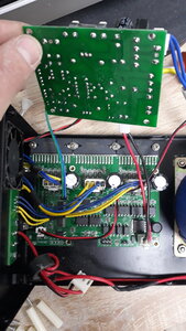

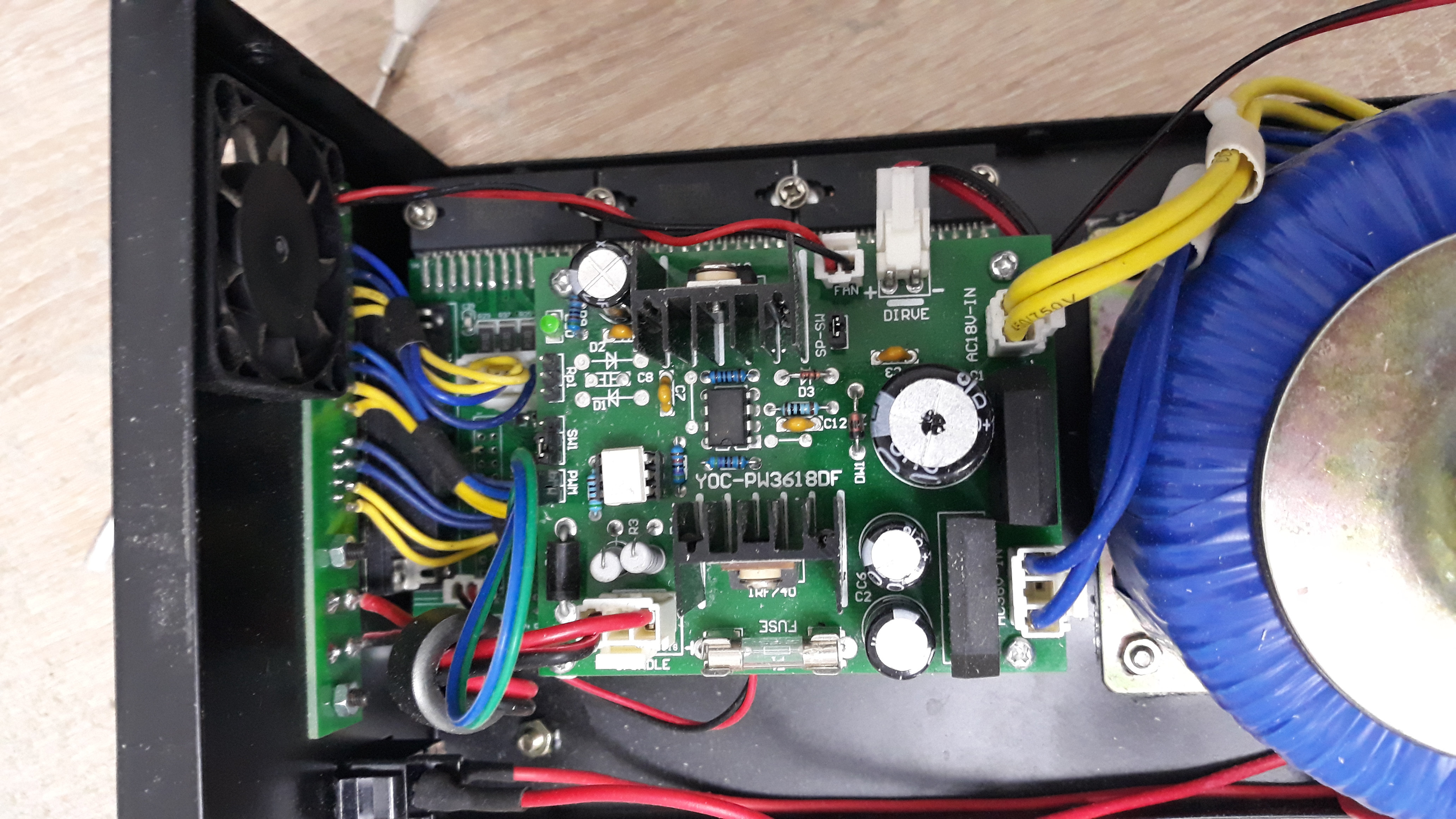

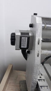

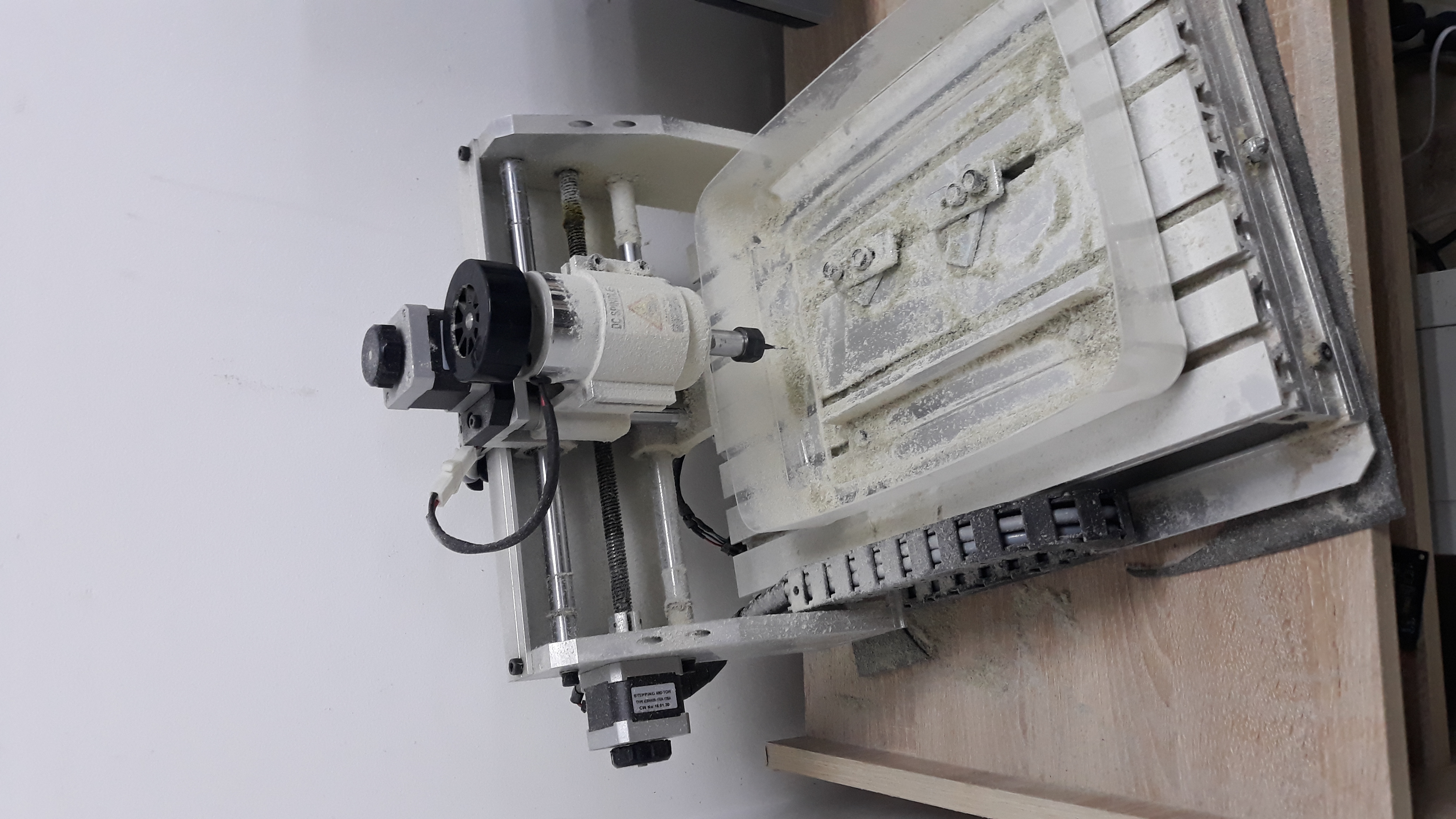

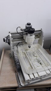

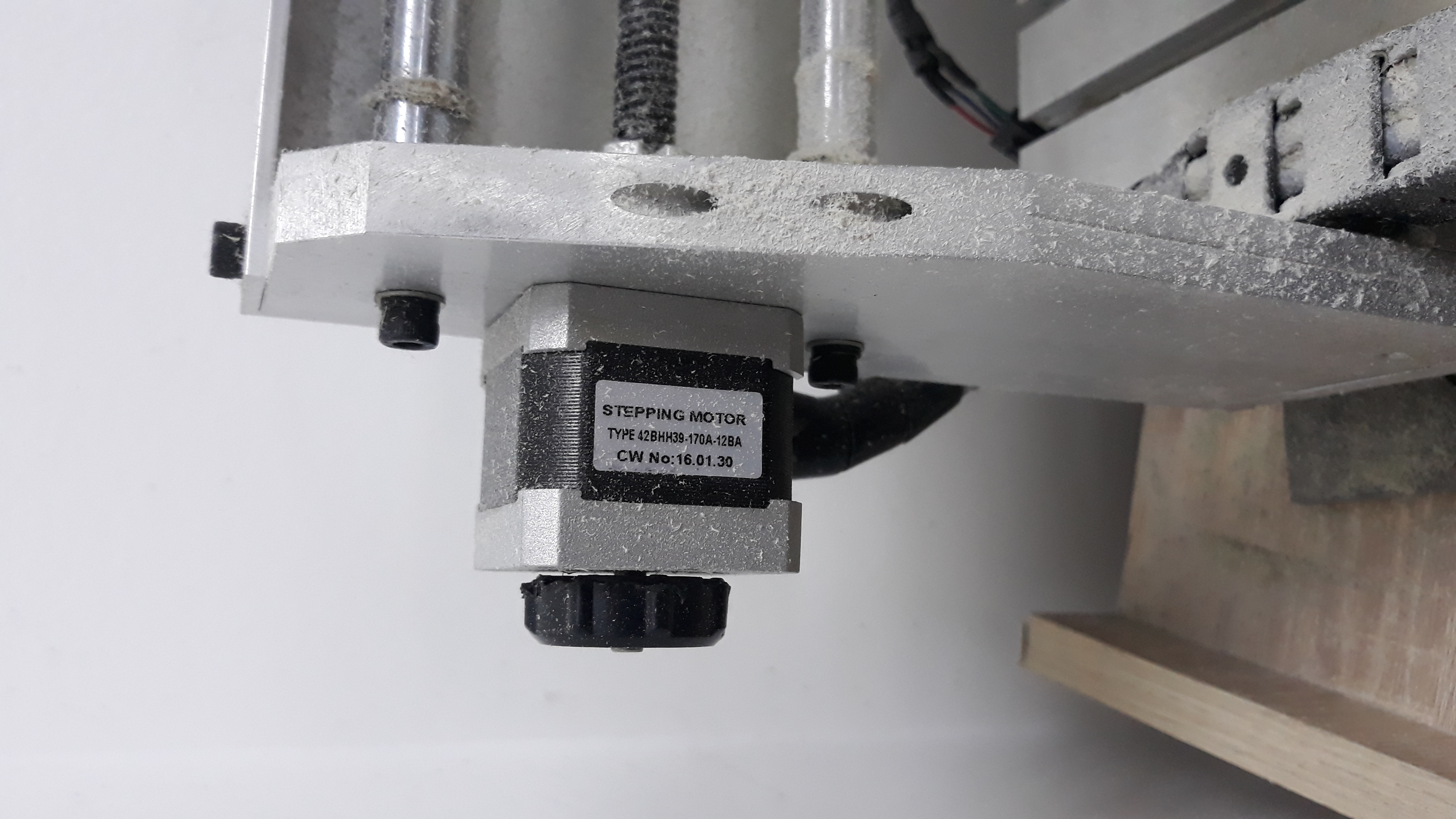

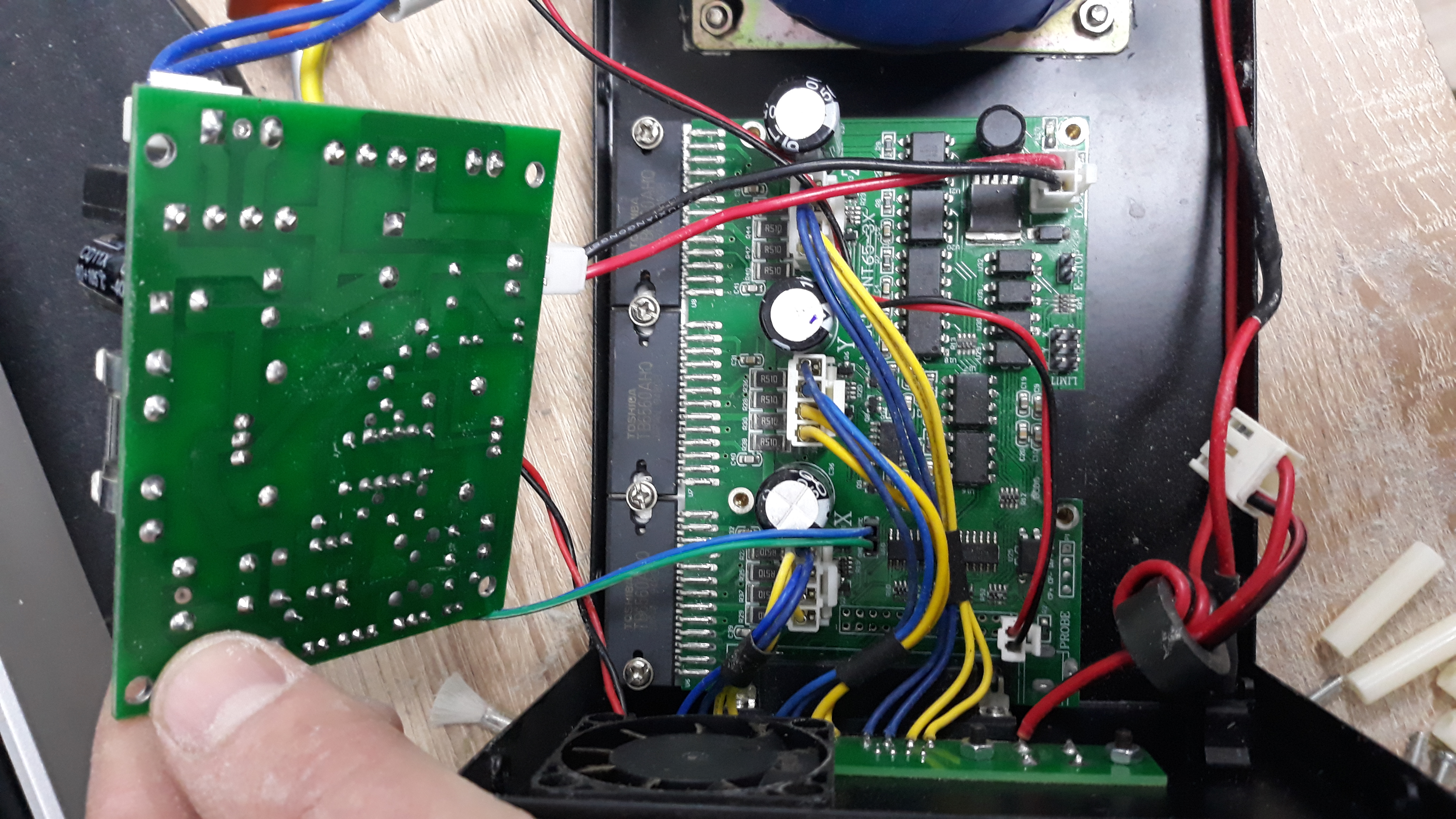

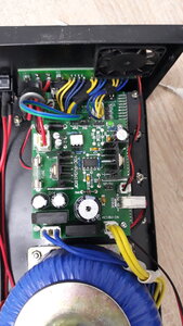

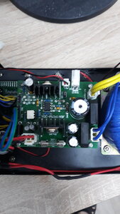

По поводу фотографий станка- платы.
20210507_103843.jpg (3049 просмотров) <a class='original' href='./download/file.php?id=195309&mode=view' target=_blank>Загрузить оригинал (2.84 МБ)</a>
20210507_103833.jpg (3049 просмотров) <a class='original' href='./download/file.php?id=195310&mode=view' target=_blank>Загрузить оригинал (2.78 МБ)</a>
20210507_103507.jpg (3049 просмотров) <a class='original' href='./download/file.php?id=195311&mode=view' target=_blank>Загрузить оригинал (2.93 МБ)</a>
20210507_103451.jpg (3049 просмотров) <a class='original' href='./download/file.php?id=195312&mode=view' target=_blank>Загрузить оригинал (3.43 МБ)</a>
20210507_103819.jpg (3047 просмотров) <a class='original' href='./download/file.php?id=195313&mode=view' target=_blank>Загрузить оригинал (3.65 МБ)</a>

К компу подключается через лпт порт? какие настройки в мач3 длительности сигналов степ и дир (в любом случае увеличивай до 15мкс)
AltCtrl_34
Сообщения: 23
Зарегистрирован: 24 сен 2020, 07:23
Репутация: 3
Настоящее имя: Станислав Алескандрович Зайцев
Сообщение AltCtrl_34 »
Mamont писал(а): ↑07 май 2021, 13:13 К компу подключается через лпт порт? какие настройки в мач3 длительности сигналов степ и дир (в любом случае увеличивай до 15мкс)
Подключение через LTP по длительности 5мс. В настройках от 0 до 5 выставляется, вот я 5 и поставил
