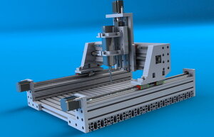

Портальный станок по мягким металлам с полем 920х520мм

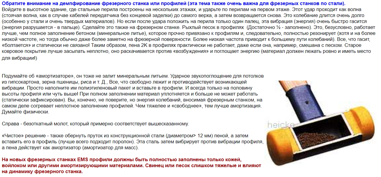

Как я понял, имеет смысл сыпать песок, если вертикальная сила вибрации меньше массы песка. В случае станков, это скорее всего всегда будет так. Слабо могу себе представить, чтобы на станке для более-менее точных станков была такая вибрация, которая может подкидывать песок массой более 10 кг.
Да и на фрезерных станках вибрационная сила чаще всего должна действовать горизонтально.
Вот, есть калькулятор резонансных частот балок. Конечно, смотреть абсолютные данные там бессмысленно, а вот сравнить разные вариенты можно.
https://caetec.ru/raschet-chastot-svobodnyh-kolebanij/
Например, взять квадратную трубу и посмотреть её частоту с собственной массой и во втором варианте с песком (пусть даже с каким-то понижающим коэффициентом, так как масса присоединится всё-равно не вся), не изменяя момента инерции сечения и модуля упругости материала балки. По крайней мере так говорит теория, что песок только увеличивает массу, только этим снижает резонансную частоту.

AV39 писал(а): ↑ По крайней мере так говорит теория, что песок только увеличивает массу, только этим снижает резонансную частоту.
Ну да. Как он может на жесткость влиять? У меня в цитате жесткость в кавычки человек взял.
Re: Портальный станок по мягким металлам с полем 920х520мм
Кварк писал(а): ↑ Задал я вопрос человеку, который кое-что понимает в этом. Вот ответ. Честно говоря, не все моменты самому в этом ответе понятны.
Ну да, по сути он говорит тоже самое, только с подробностями и по песку, я попытался описать максимально упрощённо.
Мы тоже пропрабатывли эту тему, в итоге в толстые трубы клеим полоски матов, в тонкие распыляем жидкую мастику в несколько слоёв, труба при этом вращается на роликах до того, как мастика перестанет течь.
В готовых неразборных констркуциях оставляем отверстия для распыления мастики.
AV39 писал(а): По крайней мере так говорит теория, что песок только увеличивает массу, только этим снижает резонансную частоту.
Писал-же выше, что это справедливо только для случая, когда труба и песок представляет собой единый монолит, например когда в трубу залита смесь песка со смолой.

Приложил статью, там исследуется эффективность засыпки песком для вибродемпфирования.
Вот, что говорится:
Эксперимент проводился таким образом, чтобы оценить влияние на эффективность амортизации именно коэффициента демпфирования, сводя к минимуму изменения других параметров системы амортизации. Чтобы обеспечить указанное условие, промежуточная рама стенда в каждом из экспериментов была наполнена исследуемым материалом так, чтобы масса рамы и, соответственно, ее собственная частота сохранялись одинаковыми.
Так вот собственно вопрос: неужели большая масса засыпки и её объём не повлияет на резонансную частоту? Я совершенно согласен, что песок и балку нельзя рассматривать как цельную конструкцию. Но исходя из приведённой цитаты и что они в эксперименте старались оставить резонансную частоту одной при использовании различных материалов говорит о том, что резонансная частота всё-таки зависит от массы и меняется при изменении массы вибродемпфируещего материала.
Кварк писал(а): 2) оценку мы проводили так: делим силу на массу станины без песка - получаем какую перегрузку получит масса, если она меньше g, то в направлении Z после засыпки песка плотно утрамбованного он присоединится ( вообще если засыпать песок с вибрацией или прилично постукивая трубы большая часть где то присоединится и масса возрастет приведенная, но песок это песчинки и их множество и разной формы и трехмерная укладка может быть рыхлой или максимальной плотности.
По-моему тут говорится, что масса системы всё-таки возрастёт, но количество этой массы зависит от коэффициента уплотнения песка.

По поводу вибраций, закину дедовскую библию:)) где он на пальцах - эту тему обсуждает
DED vibraciq.jpg (3682 просмотра) <a class='original' href='./download/file.php?id=195219&mode=view' target=_blank>Загрузить оригинал (851.52 КБ)</a>
https://www.ems-moederl.de/ws107.html

Из полутораметровуой трубки сделали распылитель - конец заглушили и рядом на боковой стенке насверлили отверстий под разными углами, чтобы струйки на ёршик были похожи.
Мастика и маты разные, какие попадуться (приличные конечно), ибо делаем это не часто, только для себя и запас нет смысла держать.
AV39 писал(а): ↑ Так вот собственно вопрос: неужели большая масса засыпки и её объём не повлияет на резонансную частоту?
Конечно меняет, но практически не меняет амплитуду (энергию) резонанса. Т.е. "звенело" на одной частоте, после засыпки будет "звенеть" на другой, не факт, что на не рабочей, ведь частоты и засыпку заранее расчитывать не будете, а засыпете сколько поместится, т.е. лотерея.
AV39 писал(а): ↑ По-моему тут говорится, что масса системы всё-таки возрастёт, но количество этой массы зависит от коэффициента уплотнения песка.
Тут говорится о передаче вибрации фундаменту, а мы про вибрацию самого элемента.

Песок хорошо снижает добротность.
Засыпал в вертикальную колонну своих станков около 40кг в мелкий и 70кг в большой. Работа стала ощутимо лучше.
*шпиндели тихоходные, 300-3000 об/мин.

Serg писал(а): ↑ Песок не меняет массу трубы в которую он засыпан т.к. не имеет жёсткого контакта с трубой и её резонансная частота останется прежней
Serg писал(а): ↑ не повлияет на резонансную частоту?
Конечно меняет,
Что-то противоречие тут. Или я не так понимаю?
Serg писал(а): ↑ , но практически не меняет амплитуду
Но добротность-то снижается.
Кварк писал(а): ↑ Что-то противоречие тут. Или я не так понимаю?
Нет противоречия, ибо цитаты выдернуты их разных вариантов "набивки" песком - полностью засыпано и частично.
Кстати, очень интересно как насыпать песок небольшим слоем в вертикальной трубе/стойке?..
Кварк писал(а): ↑ Но добротность-то снижается.
Очень незначительно в сравнении с матами и мастиками - выше уже писал об этом.

Я один не вижу винта Zки ?

гражданинъ писал(а): ↑ Я один не вижу винта Zки ?
Его там нет пока, как и много чего другого.

AV39 писал(а): ↑ Критичным расчётом оказался момент от веса оси Z и догружающей силы реза
А тут то он был ?
Просто тут были случаи ,потом хотели сбоку .Щёль то маловата будет .Не?

Расчёт был примитивным. Всё конструкцию целиком вчера только начал считать. Оказывается всё намного хуже, чем по моим примитивным предварительным расчётам. Позже выложу, что получится.
В плитах будут фрезеровки под гайку и под винт тоже, конечно там мало места, чтобы просто так это всё засунуть. Что вы имеете в виду хотели сбоку? Винт располагать не между каретками?

Да такая идея тут проскальзывала ,когда винт не учитывался сразу ,но он обычно есть .И люди строят подиумы под рельсы ,что бы поместилось,а не уменьшают их размер ! Это вы не учли миллиметров 40-50 плеча которые добавятся !
AV39 писал(а): ↑ плитах будут фрезеровки под гайку и под винт тоже
и они улучшат прочность и резонансы опять же ....
Взял бы готовое (решение) у фрезерюги и от него плясал .
Я просто вспоминаю как свою зетку ваял ,тоже хотелось покомпактнее ,но надо же ещё ,что бы как то собрать это на месте ,чтоб и инструмент проходил и крепёж ! Жуть короче!

гражданинъ писал(а): ↑ Взял бы готовое (решение) у фрезерюги и от него плясал .
Я не начну ничего закупать и делать, пока не будет готов полностью проект. Понятное дело, что проще взять готовый проект, но у всех свои требования.
Скорее всего я и подиумы буду делать из 120 трубы, так как палки из Китая 4.5 метра как раз хватает на подиумы и балку.

Пока остановился на идее установить подиумы из 120 профиля на железобетонную плиту из высокомарочного бетона 1350х1050х100мм. Думается мне, что это будет лучше, чем профиль с каким-то шагом. Подиумы из бетона делать не хочу, так как при заливке планирую потом не переворачивать плиту (вес будет около 350 кг). Зашлифую, как промышленные полы шлифуют и если нужно будет, под подиумы нанесу какой-нибудь состав.
Кто что думает по этому поводу?
Узнал, сколько будет стоить полностью гранитная плита - 110 тысяч. Не очень разумно отдавать такие деньги.
