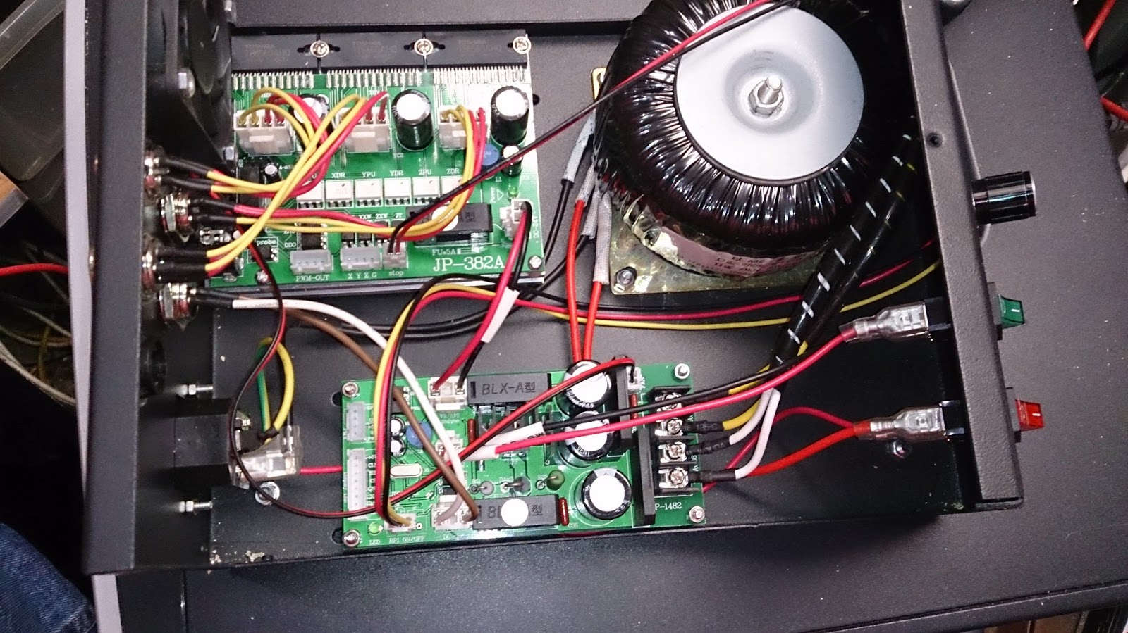

Еще один вопрос созрел. Шпиндель программно включается из CNC USB Controller или надо вручную на блоке управления каждый раз его запускать?
В блоке управления у меня стоит плата JP-382A.
Сообщения: 3310
Re: Работа с программой CNC USB Controller (от cnc-planet)
3dpoint писал(а): ↑ Шпиндель программно включается из CNC USB Controller или надо вручную на блоке управления каждый раз его запускать?
Вернуться к началу
Шпиндель программно включается из CNC USB Controller, но как организовано подключение на плате JP-382A и есть ли там реле на шпиндель, увы не подскажу, с такой платой не работал.
P.S. судя по фото из нета только ручками включать получится шпиндель с этой платой

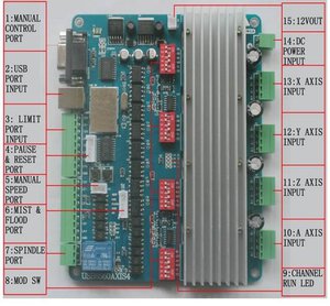

У меня вот такая плата:
Всё работало до последнего...
добрые люди нашли как обновить программу, там пункт в менюшке есть...
Вопрос к уважаемому xvovanx: а можно и мне в личку?
