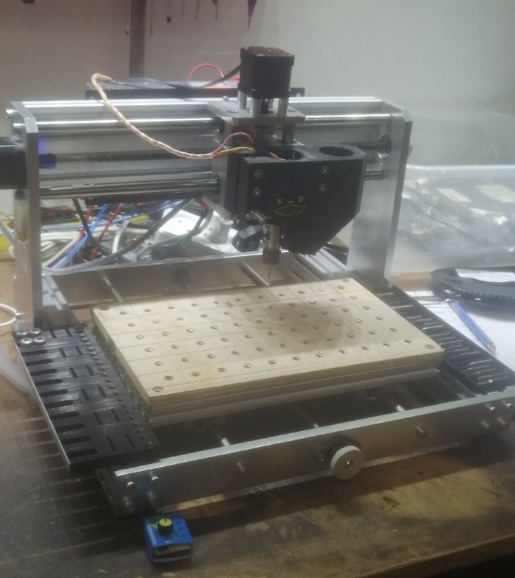

Имеется фрезер\гравер(фото приложено)
И его жесткость мягко говоря оставляет желать лучшего. Люфтят все подшипники на всех направляющих. Люфтят все гайки на ходовых винтах по всем трём осям. Как можно это исправить? Рассматриваются любые способы.

den2471 писал(а): ↑ Рассматриваются любые способы
это неправильно в корне
единственный правильный путь это определиться что вы собираетесь на нем исполнять, исходя из этого вам посоветуют либо купить/построить что-то новое, либо заменить механику в этом.
И люфт направляющих/передач не равно жесткость конструкции станка.
Что делать на нем будем? если проще выразиться

индеецпетя писал(а): ↑20 апр 2021, 11:18
Я на нём обрабатываю любые не особо твёрдые материалы (акрил, текстолит, дерево и тд.), а так же вырезаю дорожки на печатных платах

В сети очень много статей по доработке этих станков. Люфты убирают: подкладками, заменой шариков в подшипниках на большие и просто заменой на подшипники с натягом.

Смириться с тем что есть и собирать новый станок, хотя-бы на SBR16. Если есть желание возиться и вкладывать в то что есть денежные средства и время, тогда прежде чем грешить на подшипники.. взять микрометр и промерить реальный диаметр направляющих.. осмотреть на предмет наличия выработки/дорожек на направляющих. Если переделывать 3018pro metal, то возможно бы заморочился с установкой 15х рельс и две каретки на ось.. для такого малыша было бы достаточно.. Zку переделать на 10 или 12 направляйки, заменить пластик на люминь. Но это всё расходы, соизмеримые со стоимостью станка (((
У меня на 2418, направляющие по Z, вместо 8мм были 7,92 и 7,86.. при этом после недолгой работы - на направляющих появилась выработка от шариков.. Если направляющие "в норме", тогда сменить подшипники на латунные втулки с графитовым наполнением.. скорость упадёт, но вырастить жесткость за счёт большей площади контакта. Но для висячих направляющих это может быть бесполезно, ибо под весом каретки, они будут прогибаться сильнее в середине.. Есть такое наблюдение.. диаметр деленный на длину должен быть >=0.05.. для 16мм направляющих - 300мм, для 20х - 400мм и т.д. По этой причине такую проблему решал на 2418 координально.. заменил 10е валы на 16е.. Переделал ось Z.
