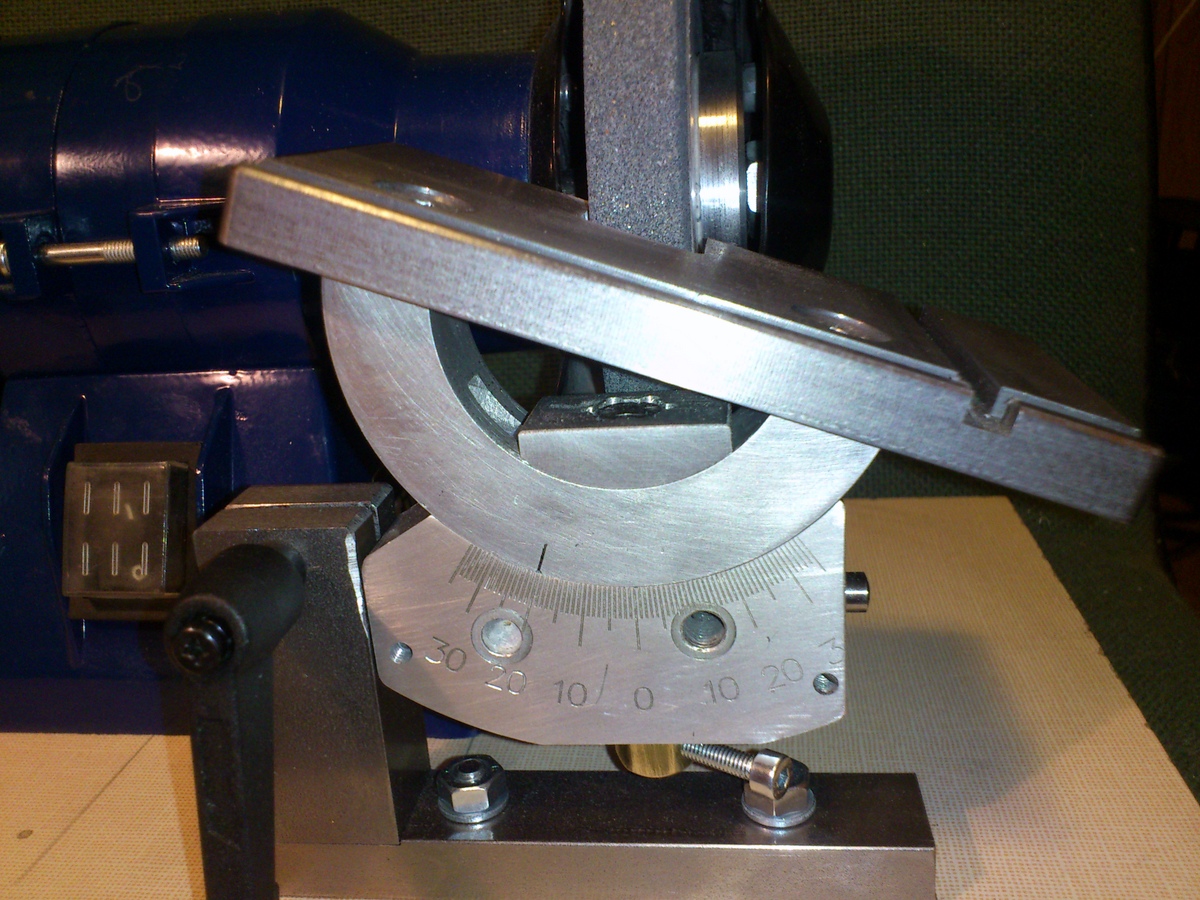

Сообщение Алексс »
готово
общий вид (4409 просмотров) <a class='original' href='./download/file.php?id=13021&mode=view' target=_blank>Загрузить оригинал (314.64 КБ)</a>
общий вид
столик на 0 градусов (4409 просмотров) <a class='original' href='./download/file.php?id=13022&mode=view' target=_blank>Загрузить оригинал (429.05 КБ)</a>
столик на 20 градусов (4409 просмотров) <a class='original' href='./download/file.php?id=13023&mode=view' target=_blank>Загрузить оригинал (431.82 КБ)</a>
подвижной столик и держатель сверел (4409 просмотров) <a class='original' href='./download/file.php?id=13024&mode=view' target=_blank>Загрузить оригинал (431.24 КБ)</a>
все вместе готово к работе (4409 просмотров) <a class='original' href='./download/file.php?id=13027&mode=view' target=_blank>Загрузить оригинал (400.33 КБ)</a>
результат (4409 просмотров) <a class='original' href='./download/file.php?id=13025&mode=view' target=_blank>Загрузить оригинал (41.05 КБ)</a>
результат

сверлит ацтойно :pssdoff:
пока пробовал только 10мм затачивать как самое большое - легче настраиваться и результат виднее.
вроде острое, почти все как надо (на картинках), но задняя сторона второй плоскости цепляет заготовку. видимо нужно либо второй угол увеличить, либо третью плоскость делать.
точил на 10° и 20°.
либо я делаю что-то не так ... :wik:

сижу анализирую конструкцию и пришел к выводу, что нужно не двигать подвижной столик, а наклонять на себя/от себя оба стола. конструкция позволяет. буду пробовать сегодня.
Re: приспособа для заточки сверел
Ок, давай добивай, не зря же делал приспособу.
Алексс
Сообщения: 2099
Репутация: 266
Заслуга: IQ32
Откуда: Прага
Сообщение Алексс »
вобщем выводы:
- приспособа работает.
- она не удобная. по крайней мере в том виде, в каком она сайчас.
значительно удобнее подавать сверло на диск не двигая столик а поворачивая. вчера точил сверло, жестко закрепив подвижной стол и поворачивал оба стола вокруг оси крепления. получается удобнее.
однако чем мельче сверло, тем сложнее найти правильное положение и размеры кромок. также есть у меня подозрение, что конус в шестиграннике получился не по центру.
3 - можно точить резцы с теми-же ограничениями что и сверла
