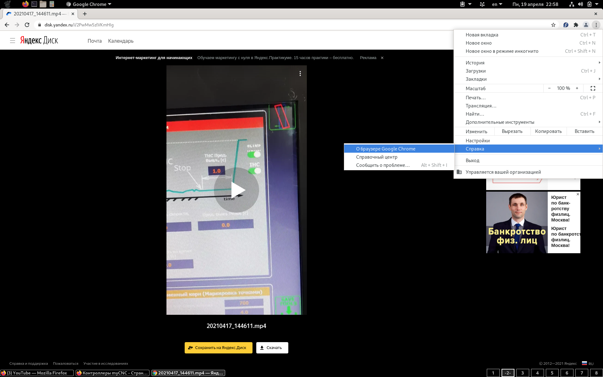

Re: Контроллеры myCNC
aster писал(а): ↑ Весьма странно. Прошёл по ссылке из вашего сообщения - у меня открылось.
У меня вчера открылось.
У меня не работает с Хрома
:wik:
Снимок экрана от 2021-04-19 22-58-47.png (2541 просмотр) <a class='original' href='./download/file.php?id=194813&mode=view' target=_blank>Загрузить оригинал (668.29 КБ)</a>
Да и глупо винить aster'а в том, что твой браузер и/или Яндекс видеоролик не показывает... :)
