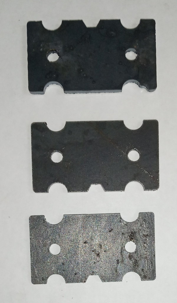

Предыстория
Самодельный лазерный станок
источник Raycus 500 вт, старичок, но шуршит пока
два воздушных клапана с ручной регулировкой давления на прокол и на резку
то есть давление регулируется методом кручения ручечки с контролем по манометру :hehehe:
В общем-то работает, но есть проблема грата.

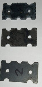

Сверху детальки смотрятся в общем-то прилично
Up.jpg (1630 просмотров) <a class='original' href='./download/file.php?id=194550&mode=view' target=_blank>Загрузить оригинал (132.71 КБ)</a>
верхняя - кислород 2 мм
средняя кислород 1.5мм
нижняя воздух 10атм
снизу уже хужее...
down.jpg (1630 просмотров) <a class='original' href='./download/file.php?id=194551&mode=view' target=_blank>Загрузить оригинал (108.66 КБ)</a>
порядок тот же

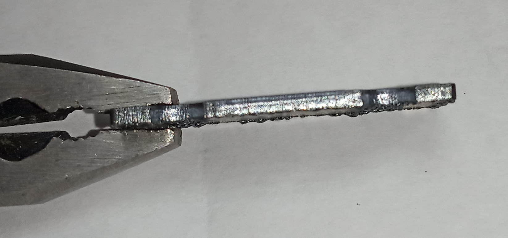

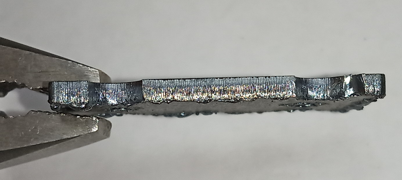

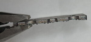

вот как выглядит торец:
1,5 мм воздух 10 атм
1_5mm воздух.jpg (1630 просмотров) <a class='original' href='./download/file.php?id=194552&mode=view' target=_blank>Загрузить оригинал (143.4 КБ)</a>
1,5 кислород 2 атм
1_5oxigen.jpg (1630 просмотров) <a class='original' href='./download/file.php?id=194556&mode=view' target=_blank>Загрузить оригинал (425.49 КБ)</a>
2 мм кислород 2 атм
2mm.jpg (1630 просмотров) <a class='original' href='./download/file.php?id=194554&mode=view' target=_blank>Загрузить оригинал (397.71 КБ)</a>

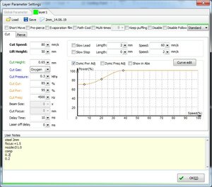

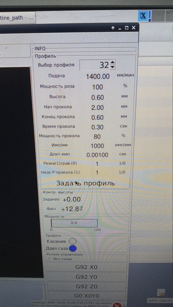

пераметры примерно такие ( для кислорода 2мм)
profile.jpg (1630 просмотров) <a class='original' href='./download/file.php?id=194555&mode=view' target=_blank>Загрузить оригинал (142.81 КБ)</a>
Фокус во всех случаях - где-то по нижней стороне материала ( на кислороде пробовал повыше, выходит хуже)
Вопрос - вроде игрался всеми параметрами - не могу победить грат - детальки требуют обязательной доводки на гриндере
хотелось бы чтоб пальцем ковырнул - все б отвалилось :hehehe:
Может гуру лазерной резки чего посоветуют....

И на детали и по параметрам сказал бы что слишком много кислорода. Я бы пробовал бы 0,65-1,1 бара. Фокус можно попробовать еще ниже.
Но я с такими слабыми источниками никогда не игрался, так что могу ошибатся.

да, конечно, источник слабоват для резки кислородом, так и норовит свалиться в режим "чиста кислородной резки" , когда режет уже не лазер а тепло от окисления металла...
Но что есть то есть... я же не один такой с источником 500 вт

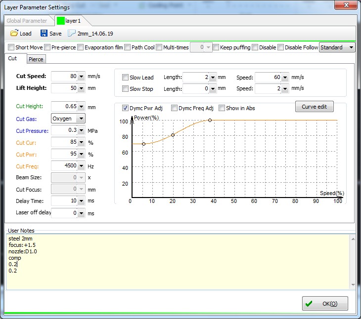

ты бы параметры выложил в текстовом виде. Так не особо понятно. Какое там давление? Какой фокус? какое сопло?
что за параметр "начало прокола"? что такое "импульс/мм"?
Судя по фото - фокус не правильный, ну и по описанию тоже
фокус на нижней кромке - это для нержи и воздуха.
Для кислородо-стали фокус в плюсе всегда. 500вт для 2 мм вполне нормально.
на 1.5кВт приложил скрин, но он старый и там не очень хороший рез был (новее сейчас нет). Для твоей мощности надо снижать скорость, потом уже менять другие параметры (но я думаю что чисто скорости хватит).
