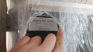

Получил посылочку, пока выделяю место в гараже немного полежит в углу

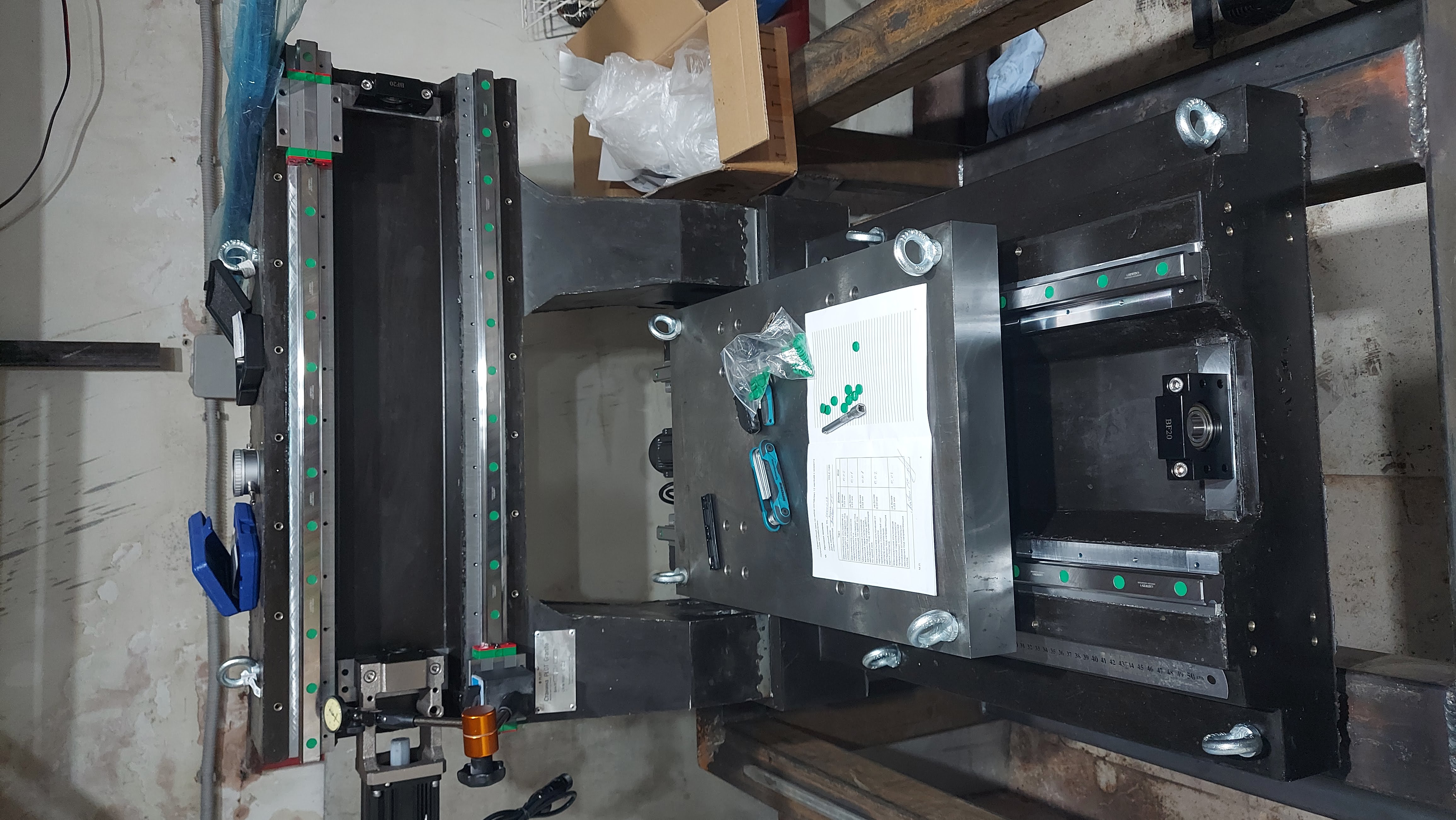

Доварил каркас тумбы и поставил на приблизительное место где будет все стоять. Немного подсобрал, выставил рельсы и просверлил заготовку стола под крепеж к кареткам.

Мой очень хороший совет, более 15 лет в теме. Купите шпиндель с iso20 или iso 30 и 30 оправок. В самом худшем случае это будет достойным вложением на пенсию. В реальном- ну очень правильная экономия на рабочем времени и багах по привязке инструмента. Не ходите по моим граблям.
