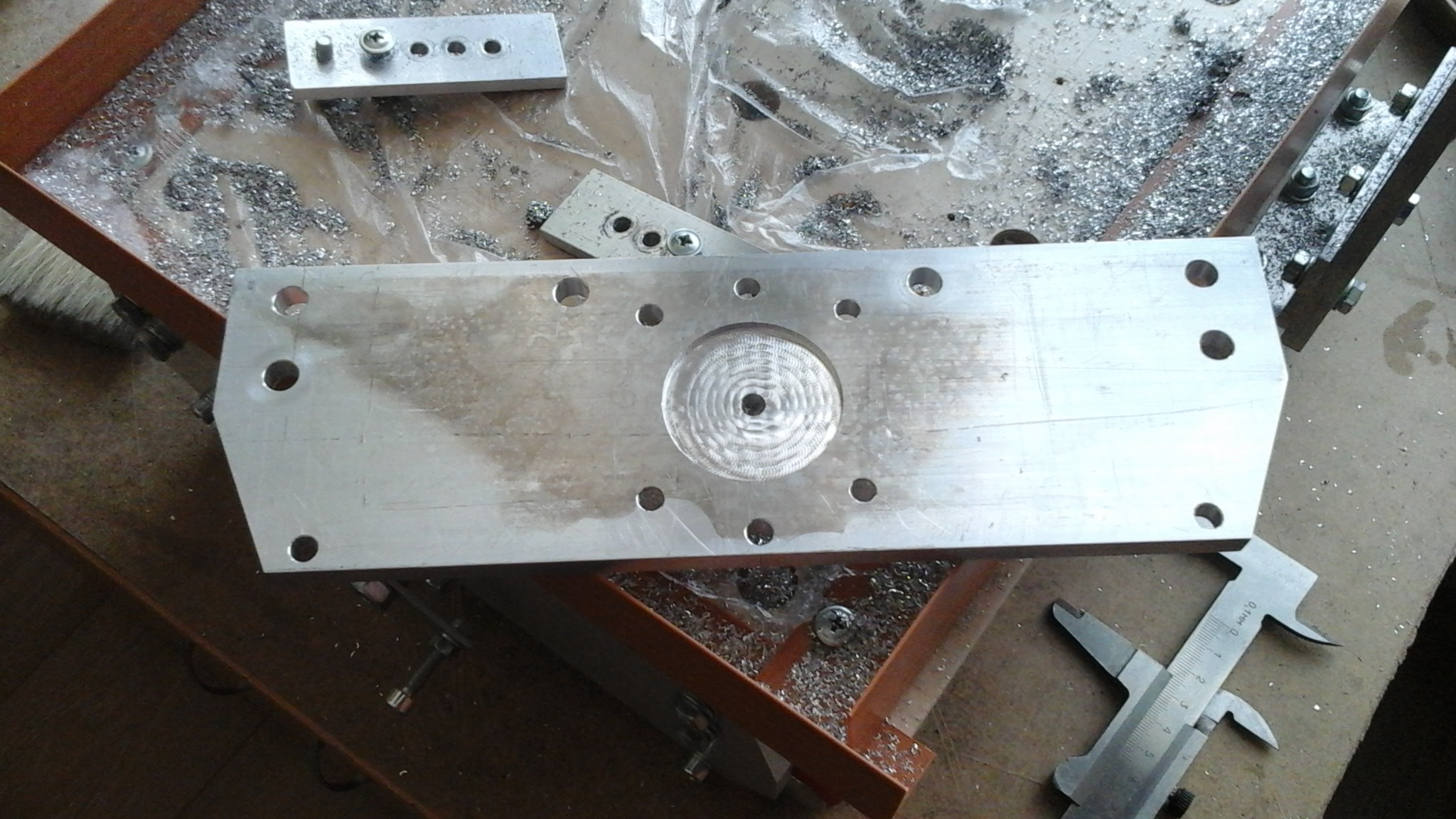

Вот новая версия станка и дала первую стружку - сделал выборку в алюминиевой детали под ШД. Параметры резки для сравнения выбрал те же, что на и прежнем станке на SBR-16. Шпиндель 1.5квт, фреза 6мм, обороты 18.5 тыр, съем за проход 0.25мм, подача примерно 600мм в мин.
Сделал выборку диаметром 42мм, потом измерил получившиеся диаметры этой выборки - вдоль детали 42.15мм, поперек 42.05мм. Смотрите фото:
