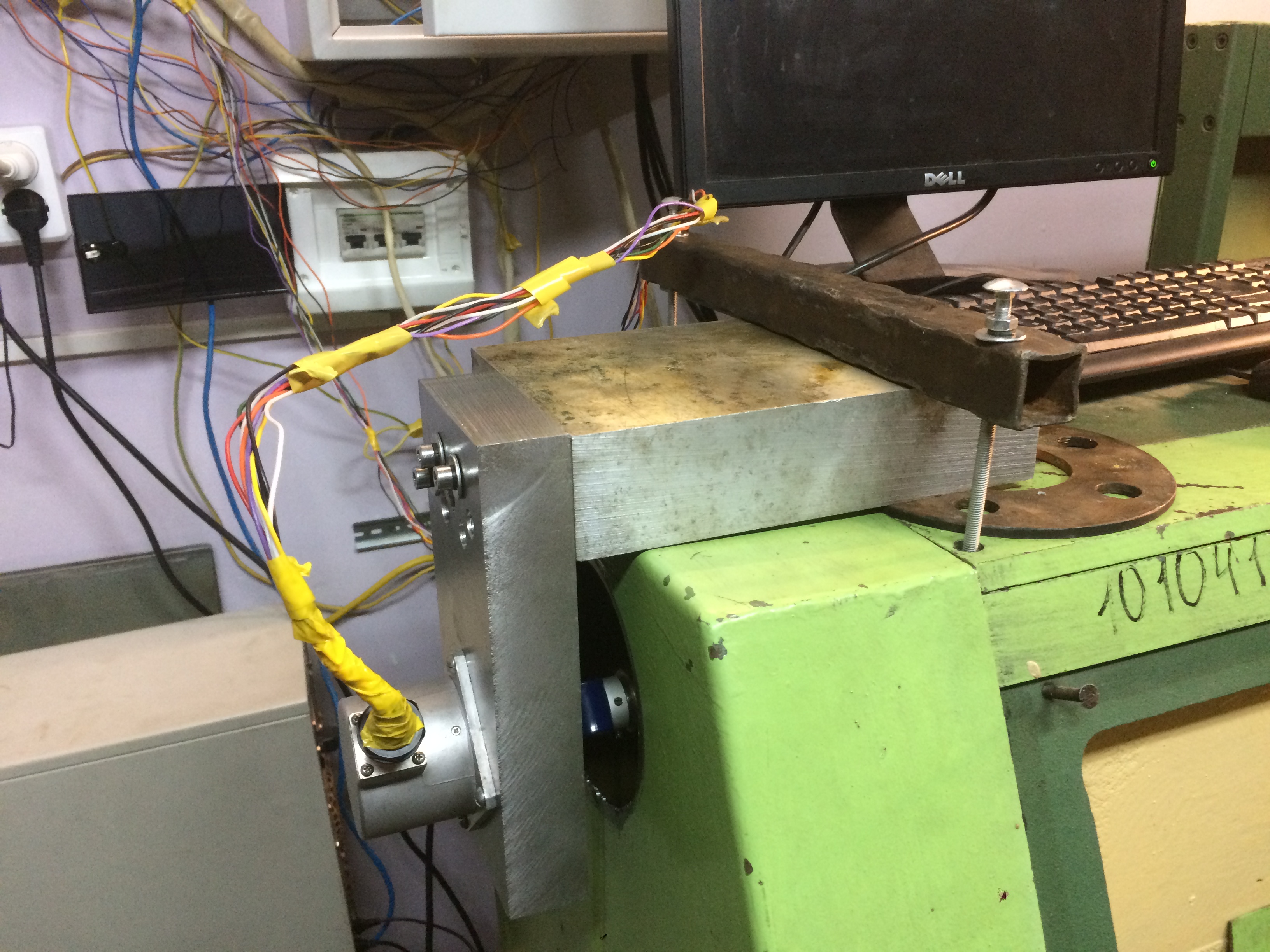

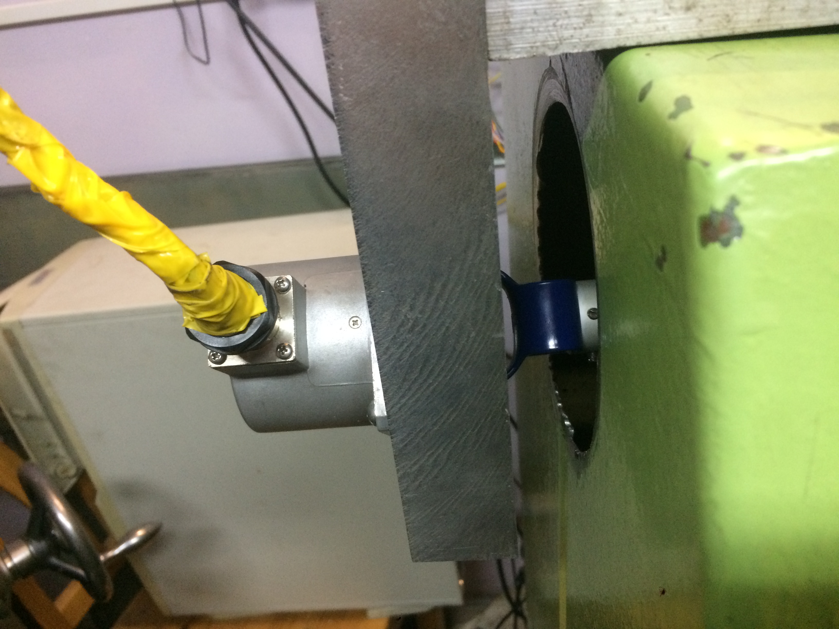

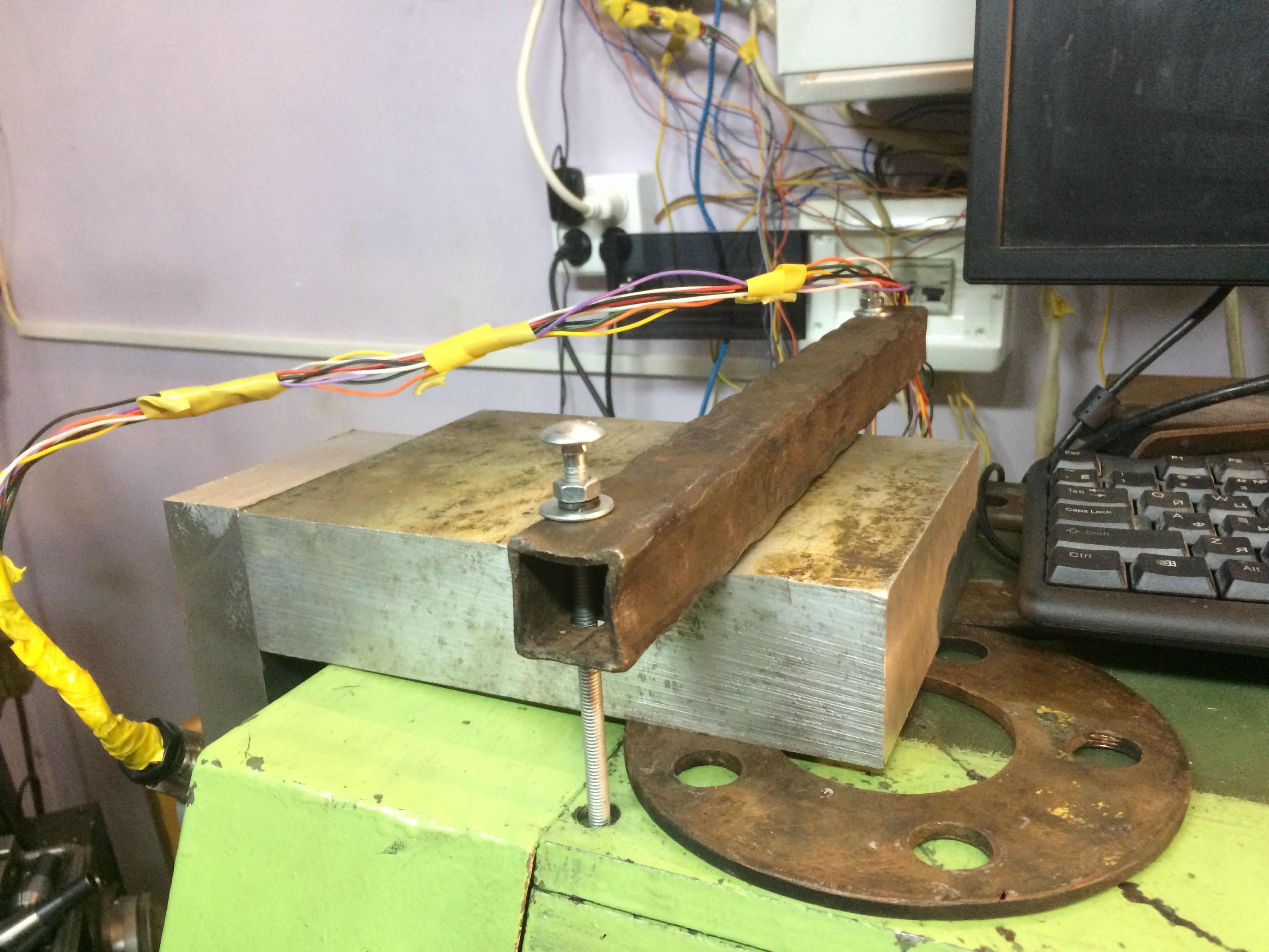

Прошу сильно не пинать - я натура тонкой душевной организации. Установил вот таким вот способом энкодер шпинделя . Как считаете - имеет право на жизнь? Или вылезут подвохи?

ну как минимум нецелевое расходование алюминия )
Re: Кронштейн энкодера токарного чпу
Колхоз - дело добровольное.
Так понимаю энкодер закрывает проходное отверстие в шпинделе? Как с прутком быть?

Да энкодер закрывает. Ну так как лично я для своих задач прутки не обрабатываю такой длины, то даже не думал на этот счет. Другой момент, что тпк патрон спереди под цанги, что у меня есть имел шомпол выдавливания цанг. И вот им теперь не воспользоваться. Придется скручивать патрон с резьбы шпинделя если так не выйдет спереди. Патрон кстати глухой сзади. Т.е не предназначен на длинный прут . Ну а так пруток длинной в шпиндель см 40 можно обработать в трехкулачковом засунув спереди.

А чем родное крепление не устроило? Это ж тпк 125 вроде?
Фланец под Ал плитой, это для гашения вибраций или чтоб не стырили мыши? :)

Станок твс100у . Почти тпк 125. Он был как бы не чпу, а продвинутый с уци станок с управлением осей моторами. В шпинделе небыло энкодера вообще. Ни шестеренок - ничего. Шпиндель, муфта, затем просто шкиф. Вот сколхозил по пути наименьшего сопративления.

aftaev писал(а): 03 апр 2021, 19:47 Фланец под Ал плитой, это для гашения вибраций или чтоб не стырили мыши? :)
Так не давит на крышку-дверцу , которая закрывает ремень. Да и просто подобрал высоту ими, ну так получилось . Что подложив их точно вышел на высоту шпинделя. Проставки колес 124 мерса))) между прочем медь или семейство латунных))) мышам бы. Их красть)

Boris794 писал(а): Да и просто подобрал высоту ими, ну так получилось
У нас такое, называют колхоз :) Или ... пойдет :hehehe:

Я бы мелким зубчатым ремешком сделал

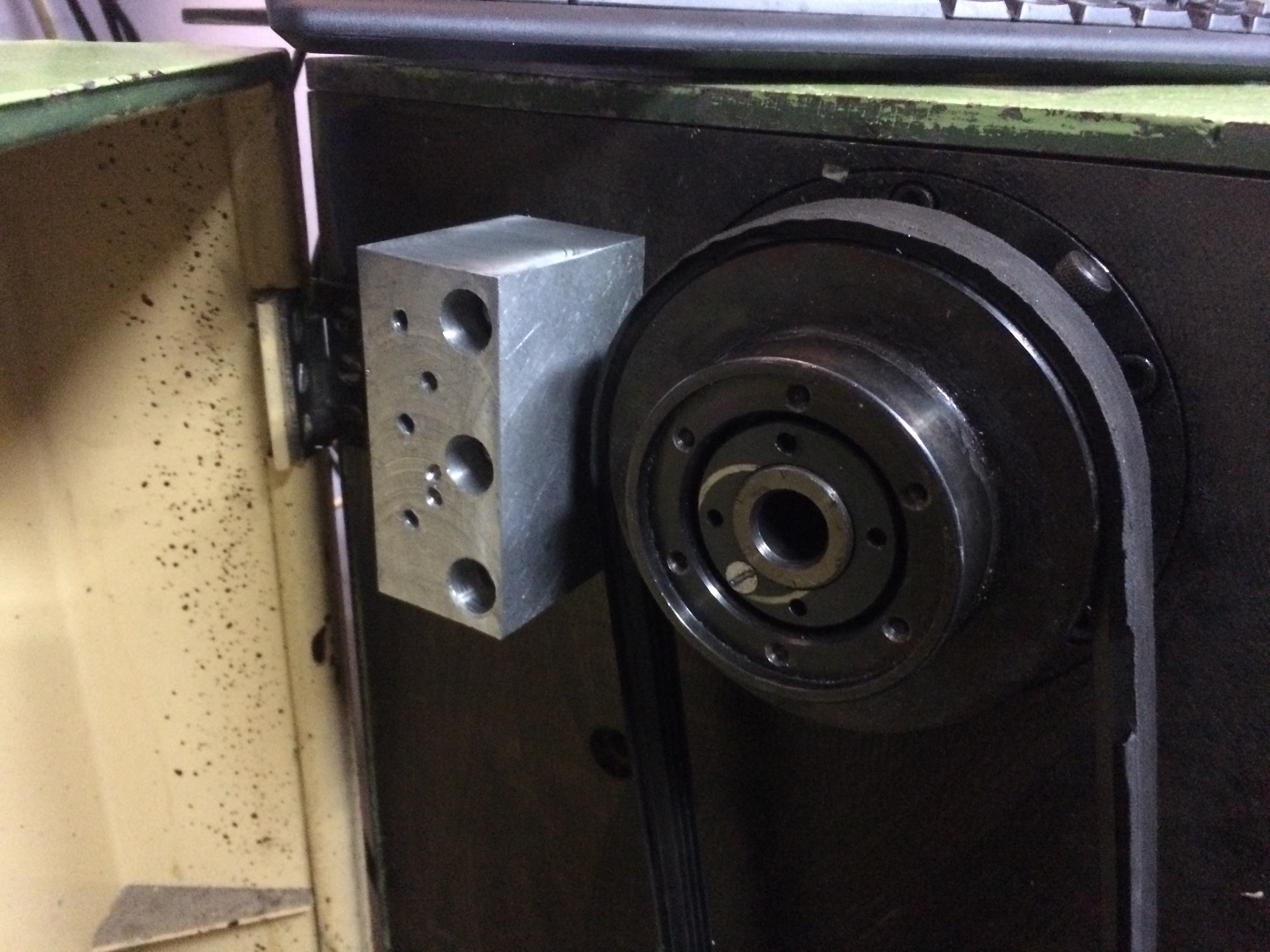

Вот так выглядит конец шпинделя. Слева мой первый колхоз слева я пробовал поставить с другой муфтой и внутри крышки. Но плохо вышло . Жесткая довольно муфта с тросиками, вибрации были сильные. А так сюда можно шкиф зубчатый сделать да ? А зубчатый ремень обороты как будет переносить?

Boris794 писал(а): А зубчатый ремень обороты как будет переносить?
А что бы ему не переносить. У меня на ОЦ шпиндельная серва до 12к крутится. И как то ничего с зубчатым ремнем не происходит.

Понял, значит когда буду переделывать так и сделаю. Будет конечно аккуратнее. Только тут ремешкок будет см 15- 20 по всей длине. Если энкодер как раз поставить нв место моего первого колхоза. В ошибки не будет от него набегать ? Понимаю что делитанский вопрос задаю. Но я и есть делитант

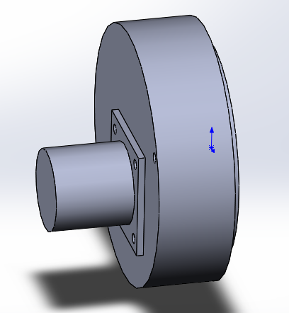

Может из верхнего куска на этом же станке выточить что то типа
этого? (1587 просмотров) <a class='original' href='./download/file.php?id=194174&mode=view' target=_blank>Загрузить оригинал (54.71 КБ)</a>
этого?
Boris794
Сообщения: 226
Зарегистрирован: 05 июн 2018, 12:28
Настоящее имя: Борис
Сообщение Boris794 »
Да нет. Такое не пойдет. Там же ремень. Ну т.е мне кажется сюда не влезет. Если ремнем можно, то конечно это самый компактный вариант.

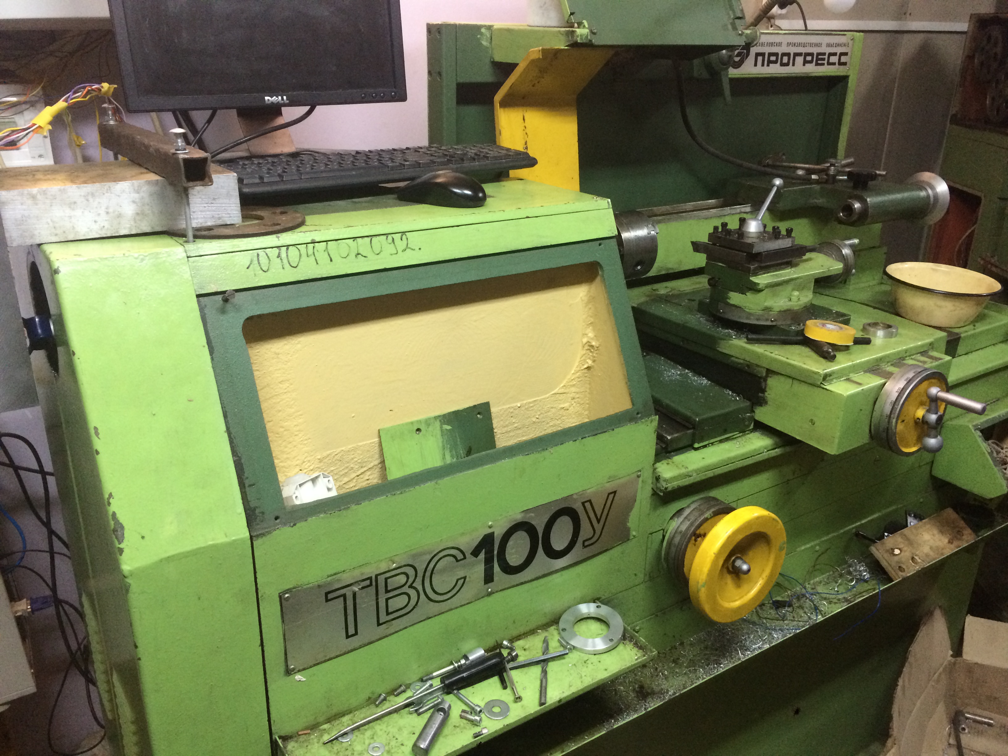

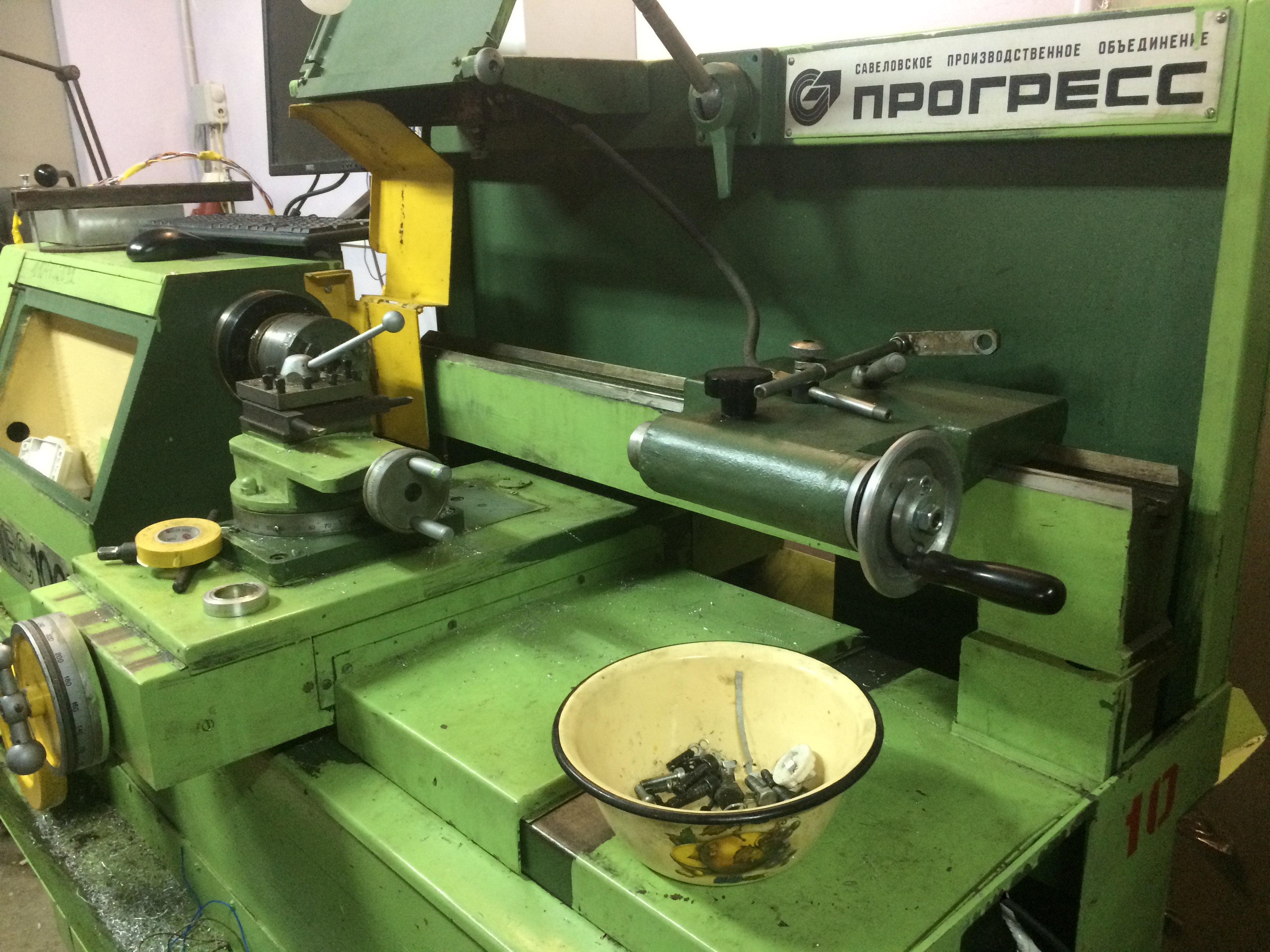

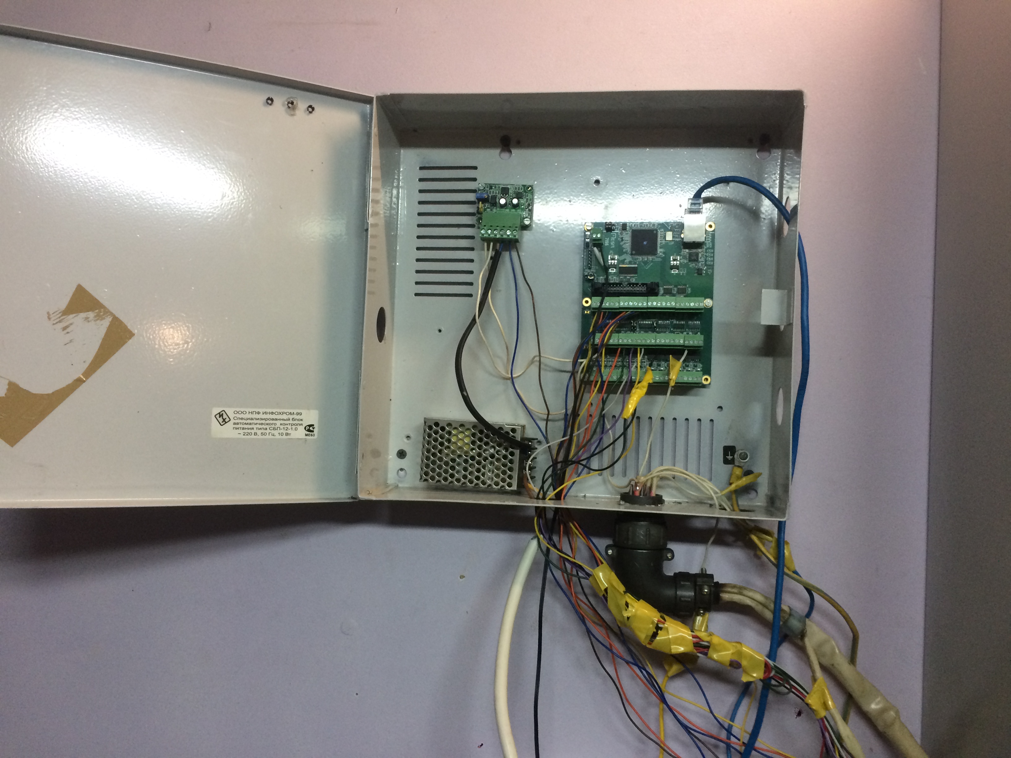

Вот так вот выглядит весь мой станок-проект. Колхоза много. Но как могу добиваюсь результата. Может потом буду окультуривать все это. Сильно не пинайте.
