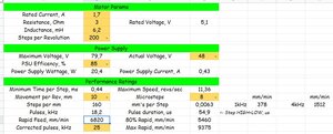

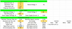

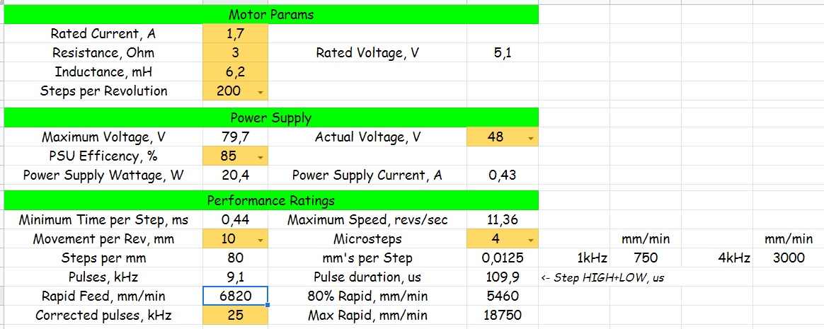

calabr писал(а): ↑ Для высокой скорости необходимо выше напряжение, чтобы ток успел до нужного значения до-рости.
Что-то я не недопонимаю. Высокую скорость при прочих равных мы получаем большим числом пульсов шага. Скорость нарастания тока ограничена сверху напряжением БП, соответственно и максимальные обороты движка. Делим шаги - уменьшаем линейное перемещение на шаг, чтобы сохранить подачу увеличиваем частоту шага. Момент пусть даже сохраняется, но быстрее всё равно никуда не едем :wik: На картинках расчёт при перемещении 10мм на оборот шаговика для 1/4 и 1/8 + для 5мм на оборот и 1/4.

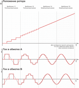

kfmut писал(а): ↑ Делим шаги - уменьшаем линейное перемещение на шаг, чтобы сохранить подачу увеличиваем частоту шага. Момент пусть даже сохраняется, но быстрее всё равно никуда не едем
Совершенно верно. Скорость света (читай шагов/сек, полных) есть максимально достижимый предел скорости... плюс некоторый запас с потерей характеристик... мы-ж инженеры, а не физики какие-то :tongue:
Вот мы себе иллюзию скорости и придумали, поделив полный шаг на микро-шаги.
нужно быстрее - меняем редукцию, со всеми вытекающими.
Немного неправильно, но суть дробления шага показана вполне наглядно.
