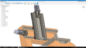

Долго и давно искал готовую станину, рассматривал различные варианты и переделки обычных универсальников в ЧПУ в связи с практически полным отсутствием станочного парка в нашем регионе решился на готовую станину с готовыми закладными под линейные направляющие чтобы было минимально фрезерных работ.
После мониторинга рынка понял что выбор ну очень скудный, пару чугунных и пару полимергранитных станин за вменяемые деньги остальное все в миллионах. Сделал пару запросов в Асгард и Плот, вторые перезвонили на следующий день и целый час я их мучал узнавая нюансы, плюс после разговора поделились моделью чтобы я мог детально изучить все, перед оплатой решил все же дозвониться до Асгарда где вкратце мне дали понять что ничего не делают сейчас и попробуйте позвонить летом.
Мечта конечно грызть на нем сталь и одновременно алюминий, полностью заменить свой маленький Unimac FM1 но высота портала все равно не даст обрабатывать что то не габаритное.
Для применения стандартных комплектующих и своих идей практически нет шага влево шага в право, имейте это в виду при заказе станины, а имея деньги идеально брать комплект механики или станок в сборе, там думать надо минимально, либо иметь станочный парк где можно повторить все с оригинальной конструкции. Бюджет у меня ограниченный и это был не мой вариант. Я оплатил полностью станину без механики, даже тут сэкономив 500р на переводах :hehehe: , и стал ждать связи с человеком который будет меня курировать до первой стружки (Совершенно случайно в нашем разговоре и без каких либо интерпретаций, скорее всего просто случайно, мне объяснили что после оплаты со мной свяжется инженер и обсудит со мной комплектующие которые будут установлены для того чтобы изменить под меня посадочные отверстия и плоскости). Я начал прикидывать какие комплектующие поставлю и тут вылез нюанс в том что под 25 швп используются 17 опоры что ни по каким стандартным опорам с фланцами не сходится а разница межцентрового посадочных отверстий всего 2мм, в 17 опоре это 68 а в 20 опоре 70 мм. Готовые модели повторить нет возможности т.к. станок мой стоит не в рабочем состоянии со сломанной промежуточной шестерней ВФГ. Я стал обговаривать возникший нюанс чтобы поправить на момент изготовления моей станины отверстия под мои комплектующие и получил отрицательный ответ - "станина полностью идет как есть и никаких вариантов для изменения и своих хотелок нет", я поднял наш телефонный разговор и переписку с менеджером и доказал свою правоту, на что мне принесли официальные извинения и пошли на встречу наверное еще в связи с тем что я уже на тот момент потратился на комплектующие и обратной дороги просто не было (я думаю они сделают выводы и впредь никому подобного говорить не будут или будут особенно четко оговаривать этот момент, что речь о возможности изготовления других фланцев под крепление движков и конечно это только при заказе механики в сборе), так что мне повезло и мы нашли консенсус без потерь с обоих сторон. В итоге отверстия на закладных под опоры будут по моему чертежу идущему как приложение к договору. Надеюсь сроки поставки будут соблюдены потому что руки чешутся. :lol:
Я прикидывал совершенно разные готовые опоры рисовал свои сварные но лучше всего туда встали опоры HM20-80 под 750w китайские сервы которые в месте с этими кронштейнами я приобрел по случаю на директлоте, жаль только что унификации нет и на оси X на портале другая закладная более узкая и придется городить небольшой кронштейн.
Надо определиться со шпинделем т.к. хочется универсальности чтобы и сталь грызть и алюминий 2мм фрезой можно было, от выбранного шпинделя зависит расположение отверстий на столе под крепление гайки швп. Ось зет я планирую нарисовать стальную из 14-16мм а на ней уже фрезеровать новые детали чтобы заменить сварную.
Бюджет минимально возможный но надо подойти с умом, я не производство практически все далается для себя и без коммерции. Выбираю на чем экономить на рельсах или на швп, купить сразу хивины я не смогу в таком случае станок встанет в угол и будет запущен не известно в каком году. В будущем потихоньку повыдергиваю что то с директа по бросовым ценам и заменю, запчасти оставшиеся в мусорку тоже не пойдут всегда можно использовать на поделки.
Для начала поставлю имеющиеся GRBL либо DDCSV, потом соберу стойку посерьезнее.
Приму любые советы, для того тему и создавал. Одна голова хорошо а две три четыре пять лучше.

Со шпинделем дёшево вряд ли получится. Если только на той же белке подвернётся какой нибудь 30-й конус занедорого. Ось z сразу хилая. Посмотри в моей теме про портальный станок, как я z-ку сделал. Вышло бюджетно и достаточно по жёсткости. Стол я бы тоже сразу из чугуна отлил. Не так это дорого все выходит.

Mutumbo писал(а): ↑ Хочется бт30 можно даже взять который без двигателя и на первое время обычный повесить 2-3квт внешний или серву поискать шпиндельную. Но я не до конца понимаю какие нужны обороты чтобы шпиндели не перекидывать под разные задачи. Зетку сварную надо чтобы я на лазер заказал и сварил, это самый бюджетный и доступный вариант сейчас видится. Стол ищу болванку обещали помочь точнуть на большом ЧПУ на одном заводе.
Так сделай сварную. Только не такое УГ плоское, а нормальную с рёбрами и большим сечением. Сейчас у меня приводной бт30 на 6000 оборотов. Обрабатываю в том числе 2мм фрезой. Подача для трехперой фрезы 600мм/мин при заглублении 0.5 на всю ширину. Медленно и печально, но ничего не поделаешь. Зато большими диаметрами бодро получается мясо вырезать. По хорошему надо на 10000 шпиндель. Привод у меня асинхронником обычным на 2,2 3000. До 110 герц крутится бодро.

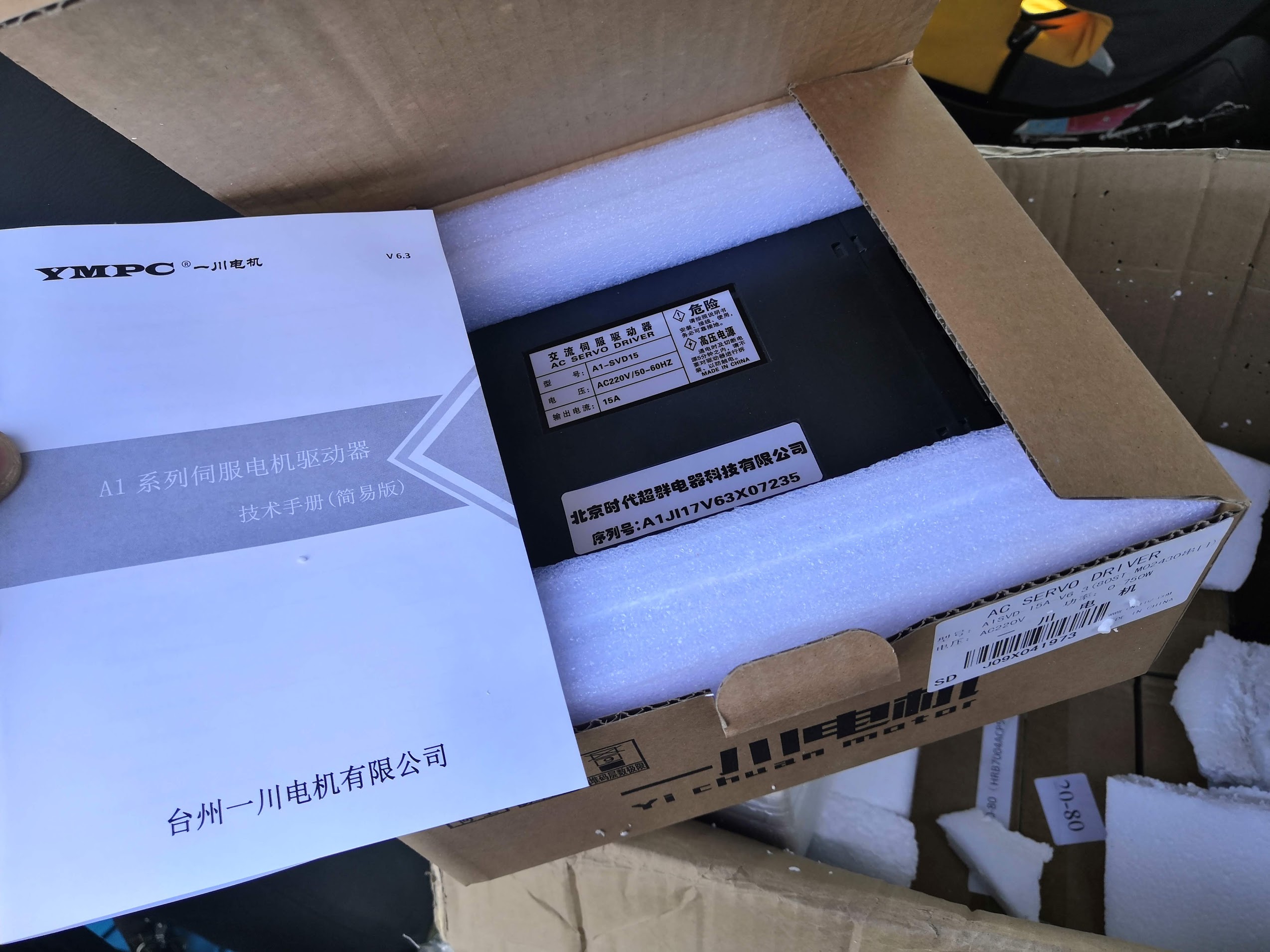

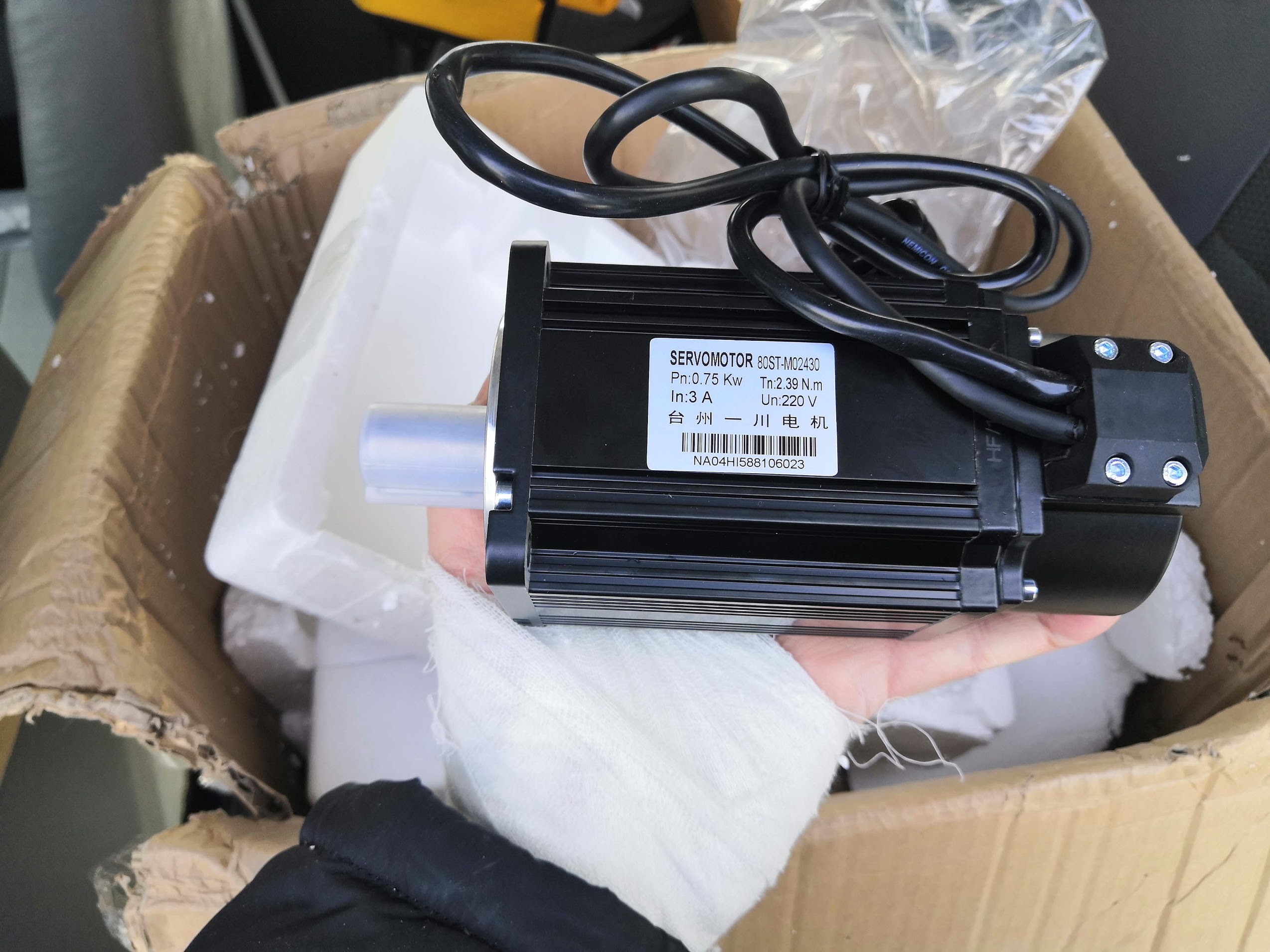

Пришли сервы 750w 2.4Nm 3000rpm 80ST-M02430 + A1-SVD15 и кронштейны к ним, сразу в розетку воткнул поиграться и разобрал на момент подключения обдува радиатора посмотреть ( не нашел пока куда должен подключаться обдув, может на этой плате вовсе нет нужного разьема) вроде работает настраивать в любом случае на станке уже.

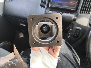

Предоставленная китайцами модель опоры с фланцем не соответствует реальности
Mutumbo
Сообщения: 157
Зарегистрирован: 25 апр 2017, 10:16
Репутация: 35
Настоящее имя: Дмитрий Вадимович
Re: PLOT - Бомж вариант
Сообщение Mutumbo »
Заказал копию mesa платы https://www.smd-taxi.ru/%D0%BF%D0%BB%D0 ... F-linuxcnc вот тут, стойку буду на linux cnc делать посмотрим что выйдет
Сообщения: 3310
Mutumbo писал(а): ↑ Предоставленная китайцами модель опоры с фланцем не соответствует реальности
Так это обычное дело. Прикидываешь проект, заказываешь у китайцев детали, потом перемеряешь их, офигеваешь и делаешь изменения проекта ;)
